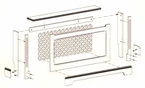

Ще ви кача няколко снимки на покрити радиатори, макар че вашите ги няма е възможно да ви хрумне някоя добра идея. За изработката ако имате проблеми ще опитам да кача някой детайлни снимки, стъпк апо стъпка.

Здравей, принципа на конструкциятя е основен за всички видове, с малки изменения според желания изглед или мястото в стaята.
Правят се от MDF, след което се боядисват в желан цвят или масивна дървесина която може само да се третира с безир.
процепа между стената и облицовката се запълва със силикон
облицовката се закрепва с видий за дурвените трупчета
дървените трупчета трябва да бъдат точно по рамката на облицовката
за да се закрепи облицовката за стената се монтират дървени трупчета на стеанта , които ще останат от вътрешната страна

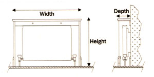

размерите трябва да се вземат точно , на вече съществуващите радиатори, с цел да има достатъчно пространство за циркулация на въздуха

неможах да кача всички снимки там и реда малко се обърка, но мисля , че не е проблем
принцип за движение на студения и топлия въздух, за да се запази ефективноста на радиатора
желателно е предния панел на облицовката да е подвижен, за да може да се обслужва , при нужда
метални грилове за предния панел
грилове от MDF, могат да се направят и от кръстосани тънки летви, ако няма такива готови
това е схемата за сглобяване на облицовката
