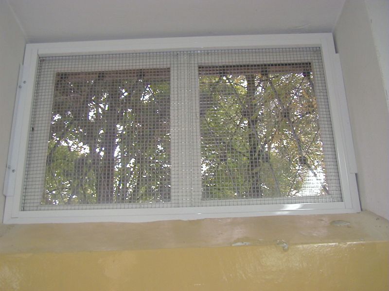

Имам нужда от идеи за предпазни съоръжения пред стъклата на спортен салон. Търси се цена(ниска), качество (високо :-D ) и добър външен вид.
Идеите ми са няколко:
1. Падаща като завеса мрежа на известно разстояние пред прозореца. Изобщо нямам представа, обаче каква и откъде е тази мрежа, но съм го виждал.
2. Метална рамка и метална мрежа пред прозореца. Правил съм такова нещо от алуминиева каса, но на по-малки прозорци. Притесненията са ми, че прозорците са примерно 3х4м, а мрежата, която съм ползвал и виждал е с ширина 1м.Как да се сглоби платното? :?
3. Хоризонтални профили (да речем алуминиева тръба ф16) наредени през определено разстояние (примерно 20см) и захванати от двете страни на дограмата и към централния вертикален делител.
Предварително благодаря на отзовалите се със съвет и идея. :)

на големите прозорци си мисля, че или трябва решетеста конструкция и достатъчно дистанция от прозореца, за да сложиш мрежа

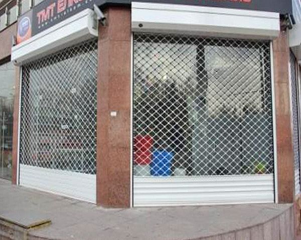

или само решетка (като външните охранителни)
иначе особено като се отпусне след време мрежата, няма да има полза от нея

Може би ако намериш такава решетка и монтирана в подходяща рамка към прозорците ще свърши работа :?

Това беше първото, за което се сетих-нарича се статична оплетка и го предлагам като продукт покрай охранителните ролетки, но не ми се връзва като цена.
Проблема е решен благодарение на колега от форума-свърза ме с човек, който предлага професионално такива решения.
Изпълнява се от мрежа с обтегачи.
Благодаря на всички и особено на VLADO66 :) .
пп Ако стигна до изпълнение на проекта ще има снимки.
