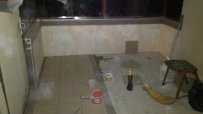

Става ли Kanuf Perlfix лепило за гипскартон за шпакловане на стени :? Имам една излишна торба с която мислех да лепя гипскартон но се отказах от упражнението. Сега ми идва на ум да я използвам за шпакловка. Щом може да залепи картон за стена предполагам мога и да шпакловам грубо с нея, после мисля да я мина отгоре фино със сатен.

За грубо или първа ръка вземи една гипсова или варогипсова ръчна мазилка за една трета от цената на това висококачествено лепило хем и по добре ще се справиш ако ти е за сефте.

Защото ще има грижи със сатена отгоре затова .Да я даде на някой да си свърши работата за която го дават ,а не да го влага (18 лв.) там където би свършила работа турска мазилка от 8 лв/30 кг.Ако пък реши на всяка цена да го употреби поне да грундира после резултата преди сатена .

Тогава кажи какви грижи ще създаде? Че при турския вариант япигипс - сатенгипс грижи няма.дори го правя по тази технология вкъщи.

Абе карай кат си почнал колега ако искаш просто грундирай след лепилото щото сатена е скапан и капризен продукт и се разтягат изключително различно с лепилото и може да има проблеми после а именно подпухване или спуквания на места на сатенения слой.Но ако не ти е толкова важно не се кахъри и карай напред.

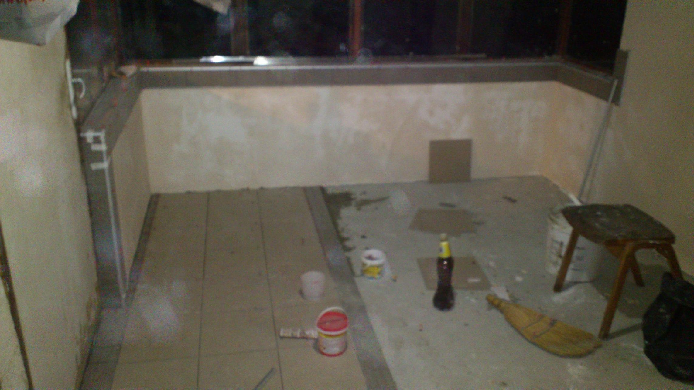

Лепилото го оставям за сега по нататък ще го използвам по предназначение. Шпакловах една ръка с гипсова шпакловка на Боро http://www.boro-bg.com/articles.php?ArticleGroupID=12 зелената торба. Резултата не ми харесва много и се чудя мога ли отгоре да я загладя със сатен. Имам наличен на Кнауф Сатенгипс има ли проблем да мина с него.

Още един въпрос трябва ли да минавам вътрешните ъгли на тавана към стените с акрилен силикон. Тавана е ГК на двойна конструкция фугите са минати с фугопълнител лек на Кнауф и стъкофибърна мрежа а по ъглите хартиена лента. Шпакловано е преди две седмици и стени и таван със сатен в момента е напълно изсъхнал и няма пукнатини.
