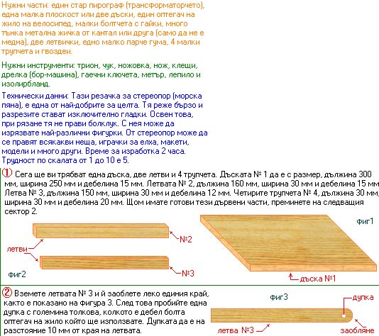

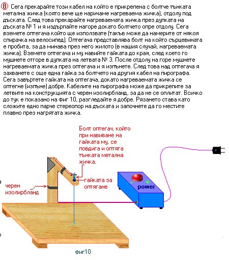

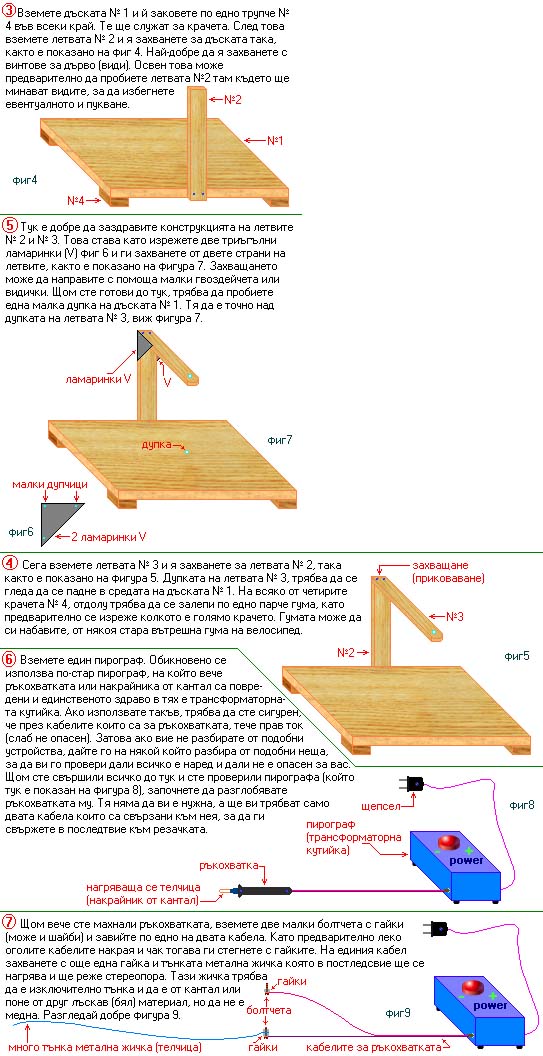

Ето как от стар пирограф може да направите резачка за стиропор.
TACHO - специалист
два пирона забити на дъска, 15-20 см кантал и един стар акумулатор вършат същата работа. :lol:
Стефан - майстор
Зарядно устройство за акумулатор е най-добре. Все пак стария акумулатор вероятно ще е извън употреба за автомобила и лесно ще се изтощи.
masteradmin - майстор
О Стефане здравей :) къде се изгуби ?
TACHO - специалист
Стефан написа:
Също става, но когато лепих профилите на таваните си, цял рязах с един акумулатор с мъртва клетка, естествено предварително зареден.
Сутринта беше 12,7 волта, вечерта след края на ремонта беше 12,6 волта. Явно консумацията на 20 см кантал не е много голяма. :lol:
