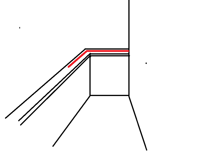

Здравейте..имам следният въпрос:
Предстой ми изграждате на част от ъгъра на тераса със итонг,тъй като
самата площ няма да е повече от 3 кв м. няма как да се шпакрова или покрие
отвън./на 4-тия етаж съм/ Датова съм намислбил следното:
Правя две рамки от UD и CD профили,хващам на тях Бетопан примерно 1см,
боядисвам ги и ги монтирам на перваза на терасата възможно във най външният край
за да има място за поне 15см итонг...рамките ще монтирам с дюбели към терасата и ще ги захвана една за друга.Бетопана мисля да боядисам предварително..с някаква по качественна фасадна боя,понеже после няма да е възможно...итонга ще изидам отвътре.. като мисля да го зарязвам за да легне плътно по рамката..Та мисълта ми е ..работил ли е някой с бетопан..и дали трябва да слепя блокчетата и към него...

рамката..другата ще е идентична..
прилагам чертеж..
