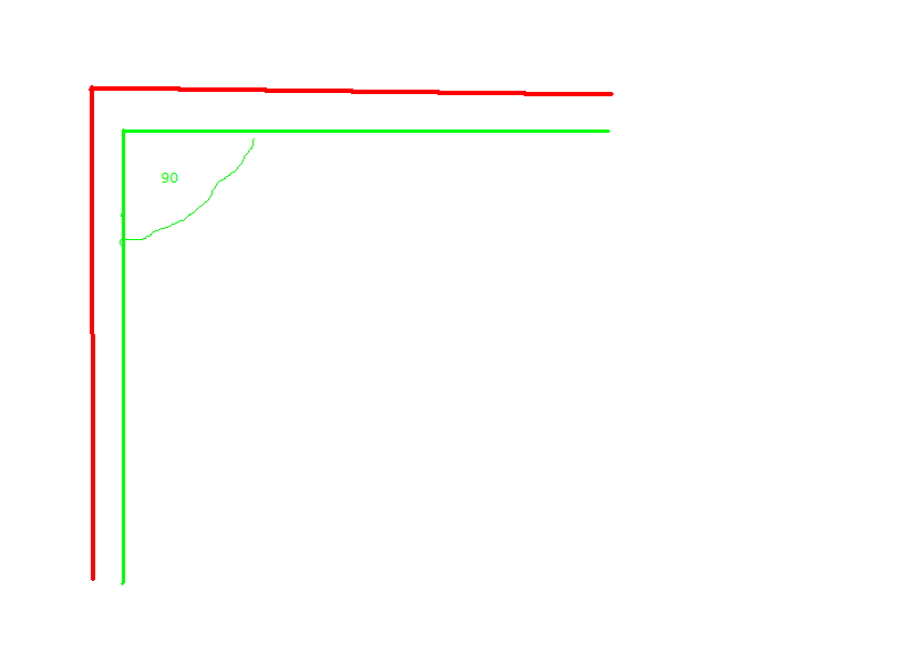

Някой може ли да обясни как да си направя правия ъгъл на стена с хоросанова мазилка. Важно е за кухнята и за банята!?
Просто съм любител.
jekasus - майстор
Аз така - В червено стените, в зелено прав ъгъл.
По дългата стена чертая първата линия, и от нея другата линия в прав ъгъл.
И вече от тези зелени линии вече на еднакво разстояние полагаш на стените "пилета" или метални "майки"
а няма ли вероятност като се поставят пилетата едното да се изкриви на една страна а друго на друга страна и от там да избяга правият ъгъл, защото при мен стана нещо от този род.

Забравих да напиша, че тази линия я правя на пода.
А и се отказах от "пилета".

А защо ъгъла трябва да е толкова прав :? според мен е по важно да е отвесен.С мазилката не можеш да направиш големи корекции.
VLADO66 - майстор
kuuuuuul написа:
Заради санитарията :wink:
jekasus - майстор
Цялата мъка е заради една душ-кабина и ъгъла на кухнята.
