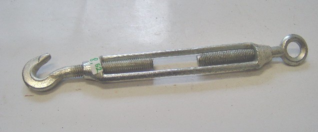

Здравейте, наскоро ми се наложи да събера багажа си от два апартамента в един. Та затова сега терасата ми е пълна с какъв ли не багаж: хладилник, печка, шкаф, та и цял гардероб.
Терасата ми е дълга 10м и не е остъклена, напълно открита е, панелна.
Решил съм за тази есен и зима да я покрия временно, за да я предпазя от снега и дъжда.
За тази цел вземах два комплекта „страници за шатри“. Всеки от тях съдържа по 2 парчета 3х2м.
Бих се радвал, да получа съвети, каква конструкция да сътворя за закрепване на тези „платна“.
Един съсед щял да ми направи някаква конструкция, с някакви железа 8 mm. Но аз бих искал да е нещо съвсем олекотено, защото налято ще правя основен ремонт на терасата.
Дали е достатъчно да опъна някаква здрава тел (въже) или нещо подобно?
Например на няколко места на тавана на терасата да забия анкерни болтове и между тях да опъна тел за горното закачване на найлоните.
Ако ви хрумне някакво елегантно и просто решение ще съм щастлив да получа отговор, защото най-ценното е да получиш добър съвет.
mladkal - майстор
С анкерите и телта е екстра.но нека не е тел, а да е примерно метално въженце. В двата края сложи обтяжка, за да можеш да изпънеш въжето хубаво. Вземи въженце 4-5мм, може и по-дебело. Завий стоката си с по-плътен найлон, а дървенията я сложи на трупчета. Между трупчето и гардероба, както и другите ценни неща положи дебел слой плътен найлон, за да не просмукват.
