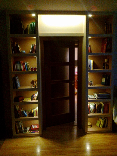

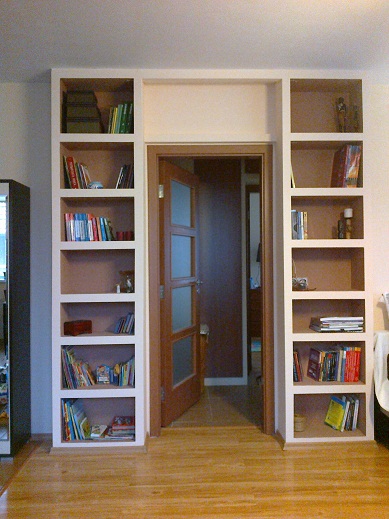

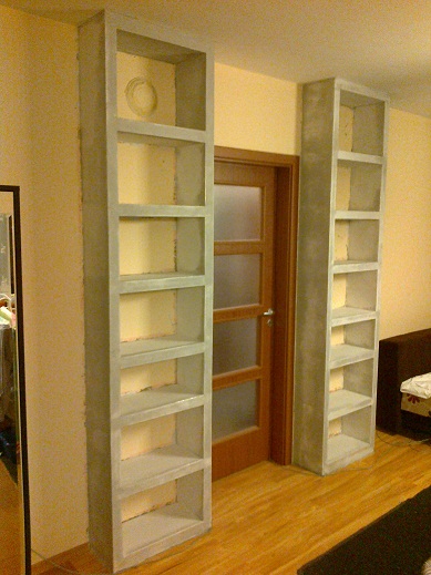

Вдъхновен от идеята на колегата: http://www.napravisam.bg/forum/viewtopi ... BD#p434232
и необходимостта от място за книгите ни направих и аз моята библиотека от газобетон, за 1 седмица и със скромен бюджет:

Браво!!!
със скритото осветление е много хубаво
piron45 - майстор
Поздравления и от мен, станало е чудесно. =D>
tysonlkr - специалист
Браво и от мен =D> Много добре е станало :prayer:

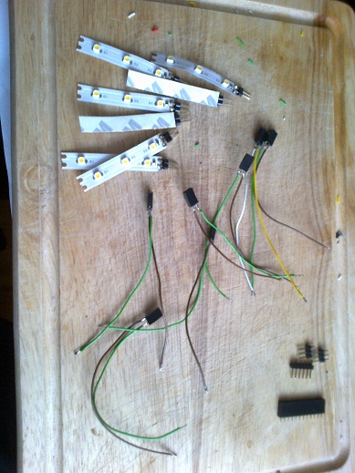

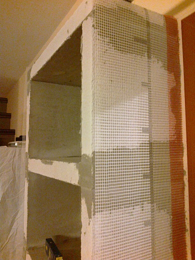

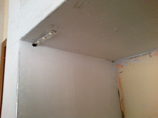

Може ли малко повече подробности относно изпълнението :?
С какво шпаклова? От вътре шпаклова ли го? И какво е скритото осветление?

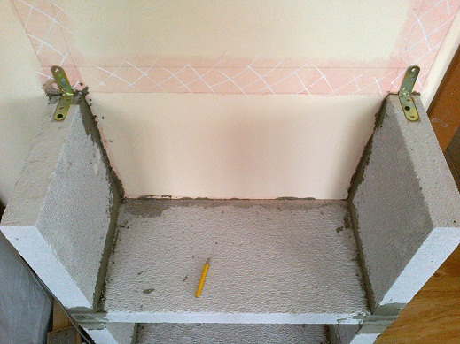

От магазина ми препоръчаха това: CERESIT CLASSIC УНИВЕРСАЛНО ЛЕПИЛО 25кг, но като ми привърши измазвах и с теракол. Поставих от всяка страна и мрежа при измазването с циментовото лепило. После шпакловах с гипсова шпакловка. На всеки 60 см. съм хванал с ъглови планки газобетона за стената (както е на снимката).
Да, от вътре също съм шпакловал всяка клетка. И на всякъде има и ъглохранители.
Осветлението е от диодите които продават на лента и могат да се отрежат на парчета по 3 диода. кабелите са предварително вкопани и замазани. Това е общо взето.
