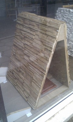

Прикачих снимка на камъка. То всъщност е отлят и лакиран гипс, като големината на една плочка е 30х15 см. и не тежи особено много.

този камък от видеото си е естествен камък и дори на самото видео се вижда, че си тежи. Така, че при него оправдано си започва от долу на горе.
Като го гледам този как оставя около 5-6 мм. от пода, май и аз така ще направя.
