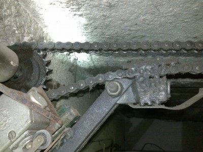

Е, това е моя вариант на гаражна врата и е сравнително надежна работи в този вариант повече от 10 години,дистанционното е преспособено от стара аларма.

Жоро, поздравления. Би ли обяснил от какво е мотора и какво навива веригата. Видя ми се, че мотора е вътре, а веригата отива към вратата. На мен ми е любопитно и веригата от какво е (такава дълга..)

Веригите са няколко от чезе събрани и занитени в една дълга,мотора е свързан с редуктор чрез карданна връзка.

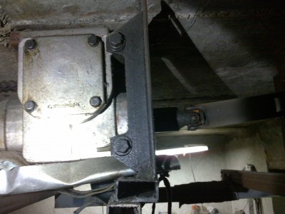

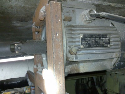

ОК. Докато си напиша поста го гледах 5-6 пъти и видях, че веригата е цяла (върти се в кръг). Мотора със спирачка ли е? А редуктора от какво е? Предполагам, че диференциал от задно предаване на кола би вършил такава работа.

редуктора е червяк 20 към 1 забчатките са от 2 от чезе утре ще кача още снимки и видео по подробно.

А червяка от къде взе? Питам, защото няма магазини за такива неща. Още вднъж поздравления, щом и 10 години работи. Кажи и за мотора - какъв е? Имаш ли за вариант без ток?

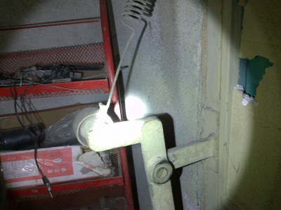

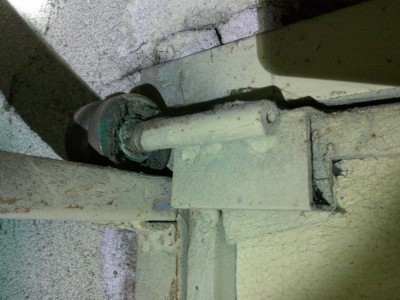

малко снимки за интересуващите се.
