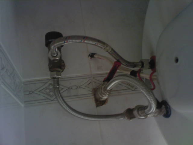

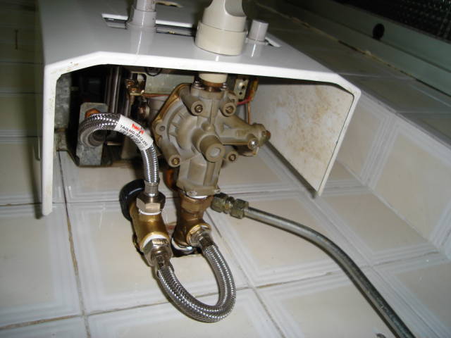

Понеже постоянно Ви чета и намирам рационално-професионални
решения по много въпроси реших и аз да покажа една рационализацийка.
Компонента е на принципа на термостата на МПС-та.
Поставя се след Бойлера и се наглася на желаната температура,
която да бъде във водната инсталация.
Аз съм нагласила Бойлера на 60 С,а след компонента 45 С .
/дано съм го обяснила добре.../
Ето и снимков материал:
ПРИ МЕН
приложение 2.jpg (14.85 KиБ) Видяна 24341 пъти
ПРИЛОЖЕНИЕ
приложение 1.jpg (49.01 KиБ) Видяна 24341 пъти
КОМПОНЕНТ
компонет за Бойлер.jpg (39.96 KиБ) Видяна 24341 пъти

Заинтрегувах се .Това нещо как се казва и къде в Варна се продава.мисля че ако се сложи ще наподоби малко ефекта от новоие терморегулеруеми батерий които се продават за баня но са по 400 лева.и на снимката с бойлера не ми стана много ясно защо има връзка от входа на студената вода за да смесва евентуално по горещата вода със студена за да се получава желаната темпертура предполагам.може и ако искаш на лс

pavka - специалист
Идеята наистина е за икономии или някое дете да не се попари.
/докато се нагласи желаната температура/
45 С мисля,че е достатъчно топла за къпане ,а пък от батерията
винаги може да се доизстуди.
Този компонент е около 55 лв и е на същия принцип като батериите от
400 лв,но обслужва цялата инсталация ,а не само една точка.

Чаро - Акълия
Термостатичен смесителен вентил. Елемент от отоплителните инсталации.
Продава се в магазини за отопление. Повечето работят от 30 до 60 градуса, регулира се ръчно с врътката.
Любо - специалист
Павка .Чаро ми писа че това устройство се казва термостатичен смесителен вентил и то си е така .Звъннах в филбо минах през практикер и бриколаж , няма такова нещо да се продава.намерих в 1 фирма за парно или нещо подобно те ми показаха но имат на 3/4 размер което ми е голямо и ще стане доста грозно ако го преправям с допълнителни връзки .Ако знаеш къде се продава на 1/2 размер пусни едни данни
