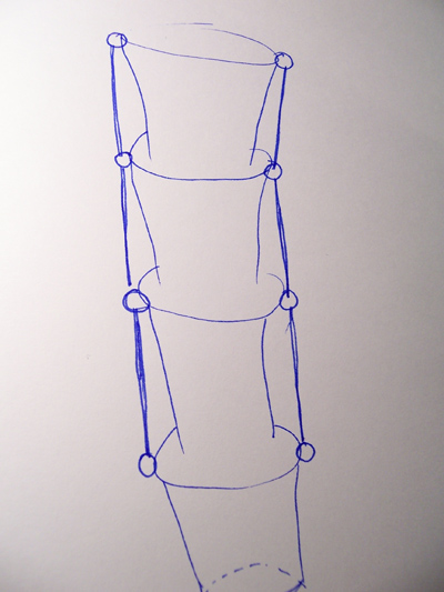

Ima razraboteni sistemi - modul , podoben na kofa ili samoche bez duno, lek konus. Nastavjat se edno v drugo , podobno na kofichki za kiselo mljako, taka se poluchava neshto kato truba, i blagodarenie na sustavnoto si sechenie moje da poema krivini. Za da ne se razkachi po vreme na rabota , vseki modul e zakachen za predhodnija sus sindjir i kuka. Kogato svurshish rabota , otkachash verigata i razkachash modulite.

Абе може да е ръкав примерно от здрав брезент, обаче пак си остава ограничението за етажите. На горния край някакъв обръч зашит здраво в бризента и някакво приспособление, с което да се закача. Нещо приличащо на баскетболен кош. Закачаш на тераса, отвор за дограма... долу камиона и сипваш. То при тая дейност си има прах няма как, но поне шума при този вариянт би трябвало да е по-малко. До 3-4 етажа мисля, че ще е практично. За по-високо - с кофите. После сгъваш бризента и в камиона...

Тук в Австрийско използват нещо като кофи без дъно, които са вкарани една в друга и са вързани една с друга за да не се разместват. Според височината от която трябва да се сваля боклука, слагат необходимия брой кофи, а отдолу един контейнер и така пускат боклука по импровизираната тръба. Жалко, че нямам снимка да ти покажа, но ще го скицирам
