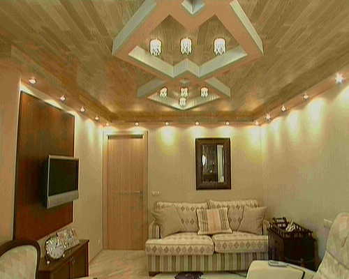

Ако не се лъжа това на тавана е ламинат :shock: :? :shock: :? :?:
Какво е вашето мнение За и Против ?
Ще открием май нова мода.
velsi - Почетен майстор
По принцип защо пък не. Проблема е, че намалява светлината в стаята. Знам го от личен опит, преди години си правих един таван с естествена дървесина, но то е същото. Колкото и мощни лампи да слагаш все си е тъмно сравнено с бял таван.

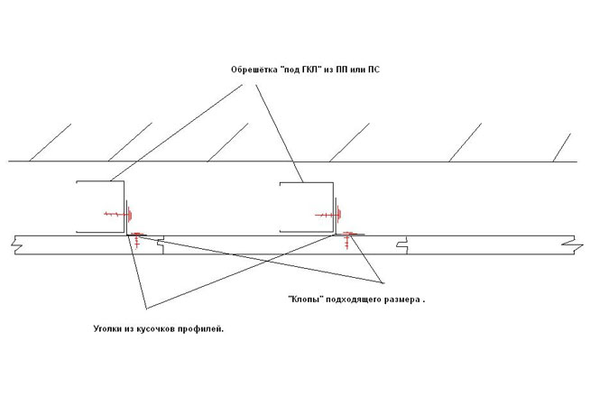

Нищо лошо няма, има и ламинат в много светли тонове. За мен е интересно начина на захващане към тавана!
masteradmin - майстор

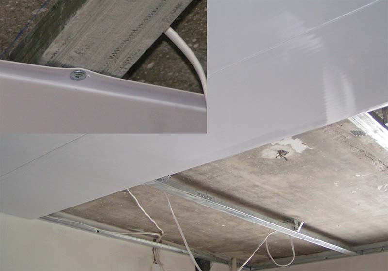

Ето схемата на скелето от един руски сайт и още една снимка. Този ламинат мисля, че е много по добре да се слага на тавана.

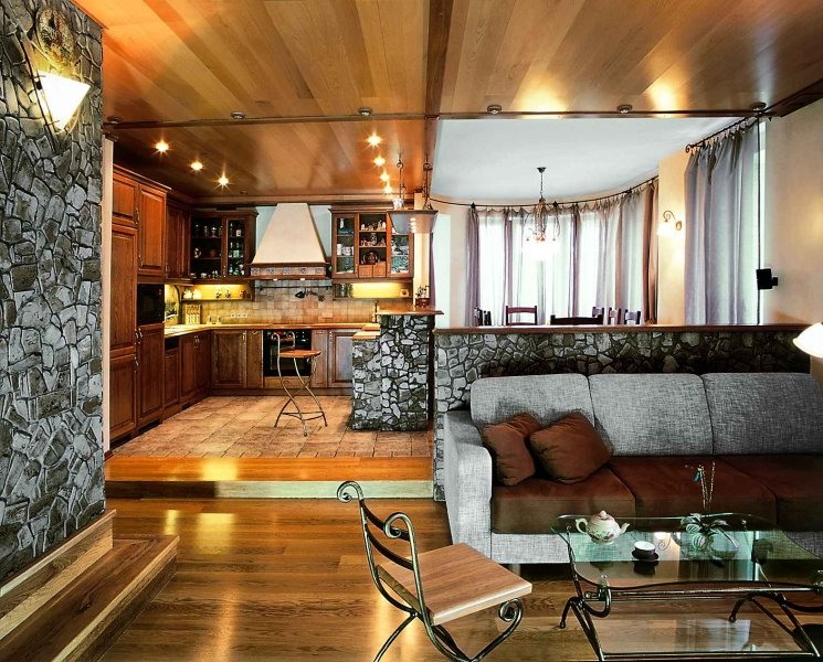

Ето и тавана на една баня. Тука се вижда по ясно.

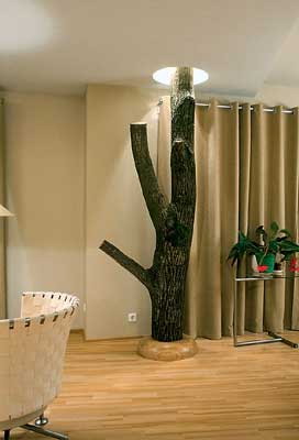

И като сме тръгнали с провокациите ето ви една снимка на дърво в хола. На всичко отгоре е решено и като осветление.
Искам такива тавани Някой може ли да ми ги направи???
А ти обърна ли внимание как се казва сайта и форума?!
bjohnev - специалист
Това с дървото в хола е страшно решение, ако човек има котка. Аз лично по подобен начин съм си решил проблема с раздрания диван ;-)

Вмомента правим ремонта на административната сграда на Енел Тец Марица-Изток3 някой тавани са дървени на дупки 8/10мм. със конструкция vt 15 на AMF.На мен лично много ми хареса/само цената не около 80 евро кв./
