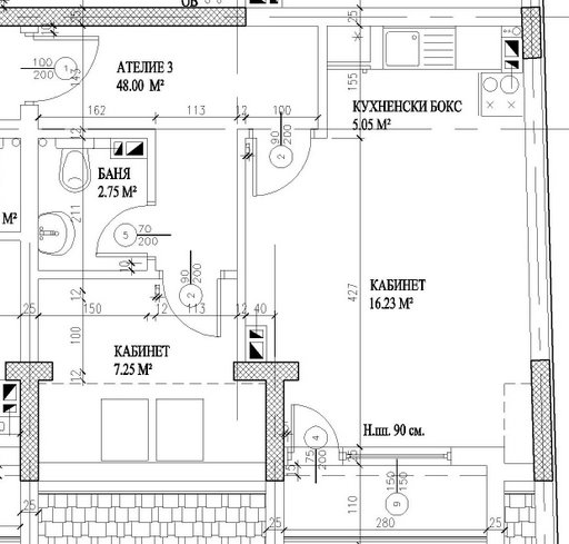

Ето какъв е моят проблем:
Строят ни апартамент, тип ателие, със скосявания (в най-ниската си част - 1.50 м.) в едната стая. Застроената му площ е едва 48 кв.м. На тях трябва да разположа следните помещения, така, че да са удобни за семейство с второкласничка:
Детска стая;
Стая или кътче за заслужен отдих на възрастните;
Кухня и помещение за посрещане на гости и за пребиваване през деня.
Ето първоначалният вид на ателието:

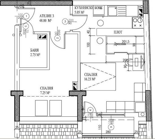

След няколко дни мислене, реших да пробвам да оползотворя по-рационално коридорите:
Накрая ми хрумна нещо съвсем друго – да „изтъня” помещението за баня и тоалетна, като го разделя на две и да долепя до него кухнята, с което да освободя пространство за цяла спалня:
Така бившата детска се превърна в кухня-дневна.

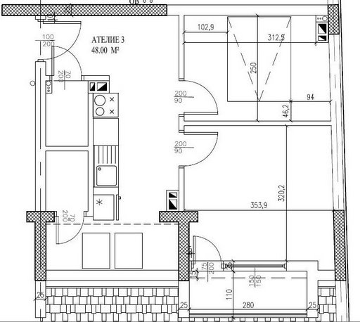

Ето и още един вариант в тази насока:
Така се намери и място за гардероби, което беше съществен проблем при предишното разпределение.
Сега имам една последна мечта - да се намери място за маса за хранене.

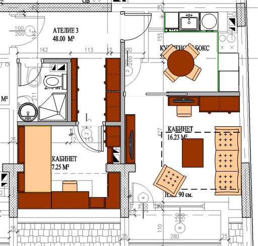

Предлагам ти много елементарен вариант, мести се само една стена и входа на банята. Има много гардероби и шкафове, маса и кът за гости, всички необходими кухненски уреди, стая за второкласничката, нооооо се спи на разтегателен диван! Пространството може да се отдели и само с мебели, без плъзгаща скриваща се врата. Дано съм ти била полезна. :) . Успех!

Не, ТНТ, не можеш така да местиш кухнята. Ако водите могат да се съединят с канализацията на банята, за абсорбатора не можеш да ползваш отдушника на банята. Освен това губиш полезна площ. В един от вариантите ти кухнята се оказва в коридора, хол нямаш. В друг си изместил кухнята в долната лява част като си я обособил в отделно помещение и хол пак нямаш.

Схемата на ICC е супер, но също се губи много полезна площ и се получава двустаен. Ако изхождаме от презумпция за най-правилно разположение съблюдавайки всички санитарни и конструкторни норми, така е вероятно най-добре. Но...според мен може да си позволи тук човек някои малки компромиси и да получи повече полезно място и апартамент с детска, хол и спалня. Само нещо не ми стана ясна дясната стена с прозорците. :? Цялата стена прозорец ли е? :shock: Уточни моля къде са там прозорците за да опитам нещо.
THT
Благодаря за идеята, ICC! Честно казано, минах и през този етап, но така детската става твърде малка, особено като се вземе предвид, че половината е скосена :sad: . Освен това, гардеробите не са кой знае колко. Виждам само два двукрилни гардероба и малък шкаф в хола, при положение, че към ателието няма дори мазе и трябва да прибера цялата си покъщнина :? Да не говорим, че в момента сме се разпрострели (под наем, разбира се) и обзавели, в четиристаен. :cry:

Щрихованите стени са носещи, а тази вдясно е калкан. Пунктирът обозначава скосяване.

Под "калкан" имам предвид изцяло иззидана стена, без прозорци, до която впоследствие ще бъде долепена (евентуално) друга сграда. В нашия случай това едва ли ще се случи скоро, тъй като съседният парцел е общински.
Така или иначе, прозорци има само на долната стена - където е и терасата. Т.е. има един прозорец към терасата и един - тип "табакера" откъм малката стая :sad:
