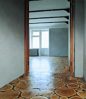

Според мене това е добра идея за топлоизолация на пода. При това с естествени мариали.

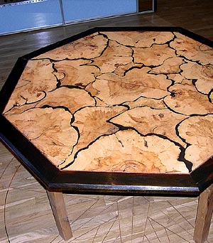

masteradmin - майстор
Ето и маса изработена по същата технология.
Гост
Този под нещо като паркет ли е? :)
Този гост бях аз :)
Тя ще е луда работа ако тва се реди едно по едно... :shock: :lol:
Марин

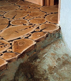

Как се реди това нещо и с какво се запълват фугите между отделните парчета
Bobby - специалист
Редат се дълго и трудно , запълват се със смола, а и този пич сигурно е бил дърводелец или горски и най-вероятно са правени с остатъци..
vlado0549 - специалист
Много е ефектно и си заслужава да го направиш.Ама няма ли да се напукат кръговете като изсъхнат.И каква смола се използва?
Bobby - специалист
Търсих инфо в нета , но точно за тази смола не можах да намеря достатъчно, освен това тези снимки са веднага след ремонта вероятно. Знае ли човек какво става след това...
Стефан - майстор

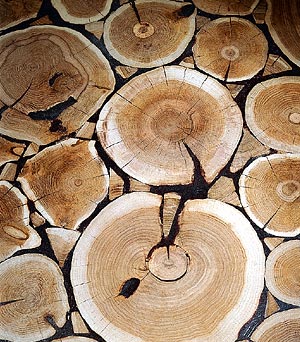

Извинявайте, но това повече ми прилича на балатум със съответните шарки. Иначе, ако е направено с изрезки от естествено дърво, то изисква много специални познания. Защото коефициентите на линейно разширение на различните материали е винаги различен, и може да се достигне до брак в последствие. А и ако се използва смола, то след нареждането задължително трябва да се цикли. За дървото съм съгласен, но смолата ....Иначе изглежда кичозно, според мен.
Третата снимка недвусмислено показва, че пода е поне 20 см. А колкото до пълнежа и аз не го знам, но мисля че накрая пода е изциклен и лакирано.
