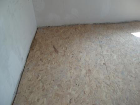

TANGRA - специалист
ETO KAK СЪС OSB!
ETO KAK
