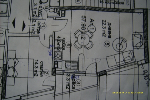

Наскоро си закупихме ново жилище и строителната фирма ни предложи план за обзавеждане,но ние искаме нещо по нестандартно като разпределение на мебелите.Ще се радвам ако ми дадете вашите предложения! благодаря на всички предварително!ето и линка: http://atimm.hit.bg/DSCI0014.JPG

Ати, насочини ни към нещо и ще помагаме иначе стреляме в тъмното.

искам в сталнята да има голям гардероб, в който да поберем мн багаж :) . В дневната искаме камина, чудим се къде ще е наи удачно да сложим и масата за хранене,също така и до къде в кухненската част да има теракот и после да започва паркета.Другото което ни се иска е да има нещо като обособен кът за отдих!

Къде по-точно е жилището ... сори на чужд задник ... Огромен гардероб - превръщате спалнята в гардеробна и купувате и съседното ателие... пак на чуждо дупе шеги си правя ...
Първо впечатление - спалнята дето са ви я начертали ми се чини под 140 см
Погледни по-горната тема за сгъваеми легла!!
Друга идея - ако случайно спалнята (стаята) има 4 - 4.30 м дължина, направете си подиум под, който да се прибира матрака. Върху подиума може да се постави въпросния огромен гардероб, че и някоя масичка или бюро при нужда. Гардероба да е с плъзгащи врати.
После в хола - комбинирайте трапезната маса и холовия диван. Малко по-висока маса и височък но удобен и мек ъгъл (може би изработен по поръчка) ще свърши работа.
Преградете кухнята към хола. Не зидайте висок бар. Поръчайте кухнята с плот/остров. На острова може да се монтира плот котлони и островен аспиратор (скъпо!!). Към острова може да се добавят и 2 ниски бар столчета и да се храните там.
Гледам пишман дизайнера е сложил мивката под прозореца. Каква е височината на зида там? Едва ли е 100 см като за кухненска мебел. Ако там имате плот ще трябва да я поръчате с ламиниран гръб че да не се гледа гнусно през прозореца.
Преместване вратата на хола по посока спалнята с малко (като гледам около 15 см) ще отвори достатъчно място - 60-65 см от другата страна за да се сложи поръчкова комбинация от гардероб и тв композиция по цялата стена на стълбището.
