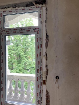

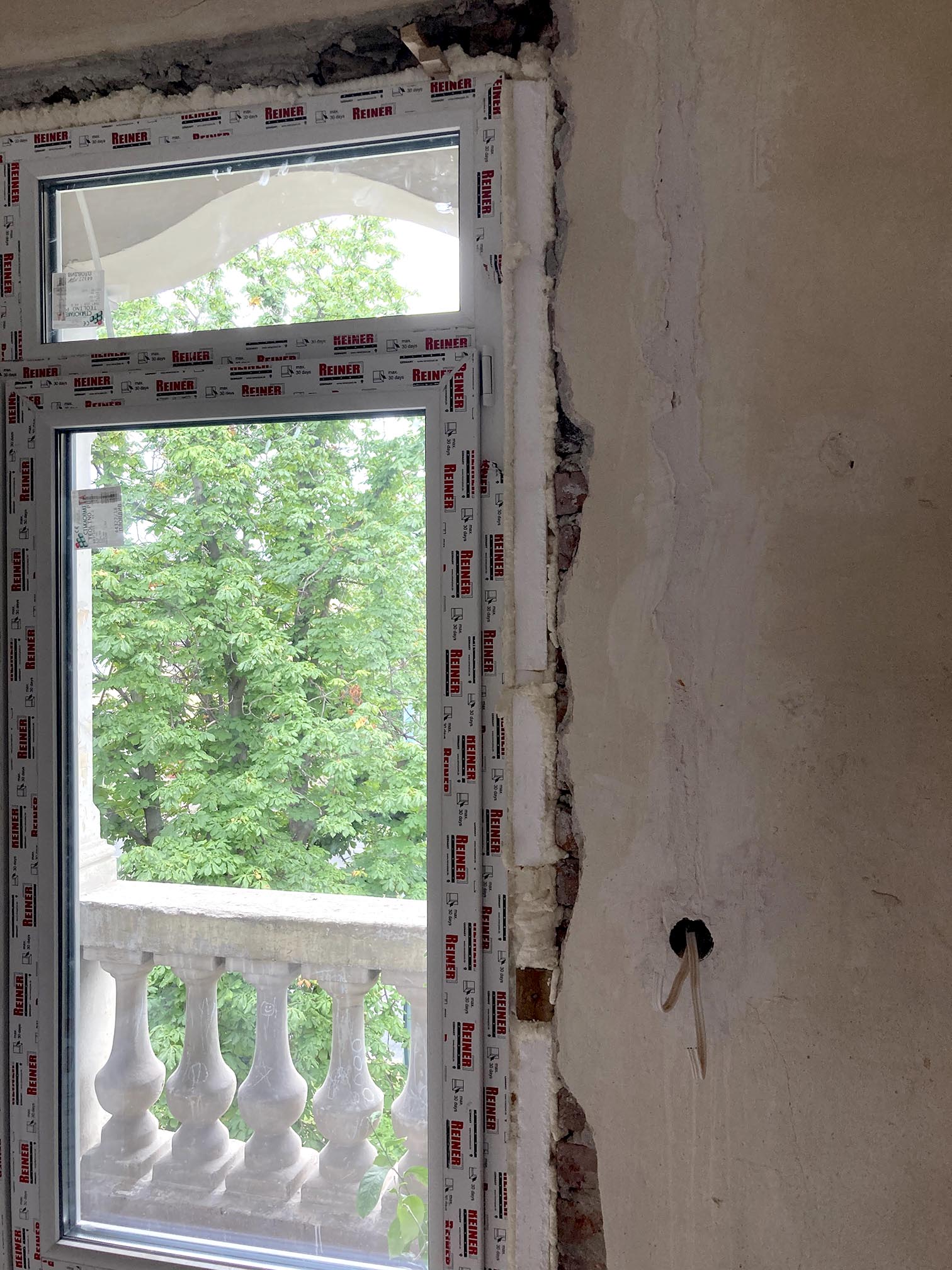

Ми то още не е измазано. Каквото си направил това е. Измазваш с лепило за плочки и мрежа, като запълваш добре фугите, може да сложиш и два омрежени PVC ъглови профила. Предполагам ще се стабилизира и няма да вибрира.

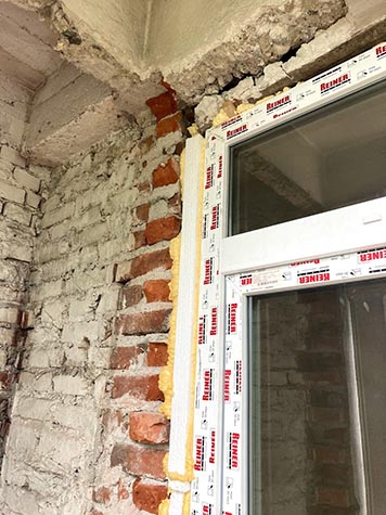

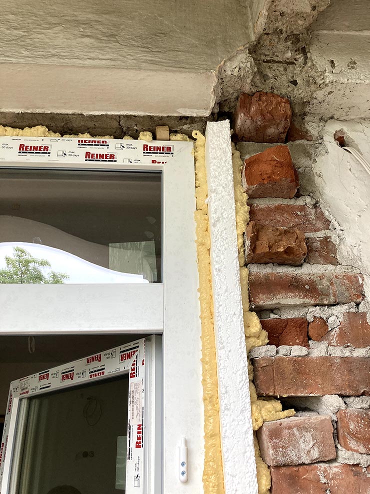

Снимките са интересни. Страничната фуга е между 7 и 10 см. Зидарията е тука има-тука нема вар.
Как изобщо е дюбелирана тази витрина?

вт юли 07, 2020 7:28 pmnikolson написа: Това е едно много любопитно творение.То се вижда, че до трегера отгоре имало място за още половин тухла, та стената да е нормална външна 25 см. Но първият собственик (инвеститора) е решил да икомомиса тухли, като направи стената с половин тухла, като е подсилил до прозореца. Сладващият е решил да бутне и тази част.
Та препоръчвам: Сваляне на дограмата, иззидване на нормален зид 25 см по цялата стена, монтиране на дограмата, а после като ви е кеф си правете изолация със стиропор. Ама и той трябва да има стабилна основа.

вт юли 07, 2020 7:28 pmnikolson написа: Това е едно много любопитно творение.Стената е отслабена преди дограмата , а самата дограма е с грешен размер....дълго е ..Да отслабиш колонката, върху която лягат гредите.
Моля за добронамерен съвет !

Трегерът над дограмата продължава в двете посоки, но въпросът е къде е "легнал" в двата си края. От него тръгват още 2 гредички, които излизат конзолно за балкончето отгоре, но не виждам да продължават да "носят" навътре в помещението. С хюнебеци, ако се подпре и да останат под изолацията?
