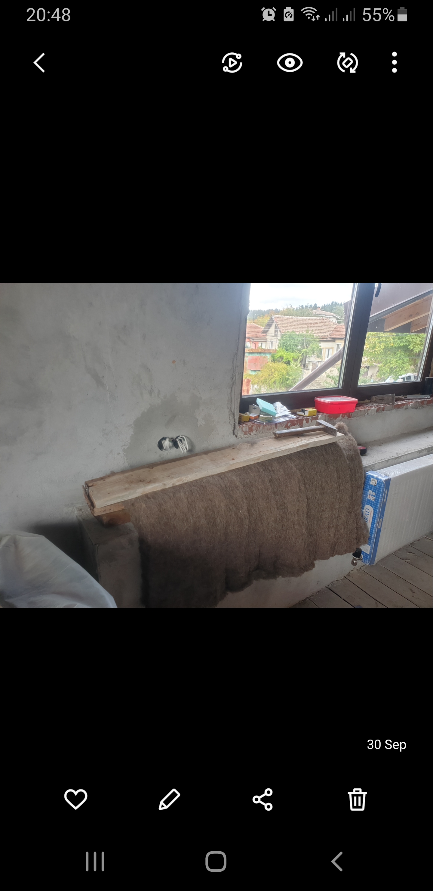

Остава обаче въпроса с крайните две страни,тьй като покрива ми е двускатен и в двете страни има стаи,съответно в ниската част искам не искам вълната,ще е между ребрата,като единствено се чудя да рискувам ли да тъпча плътно 12-15 см или да оставя да има въздушен джоб зад нея,нещо което пък четох някъде че май не трябвало да има за да не се смесват топъл и студен въздух... ,но пък от друга страна това ще е по средата на тавана,ще има откъде да излизат...май да взема да направя някакви снимки няка да е зле?
