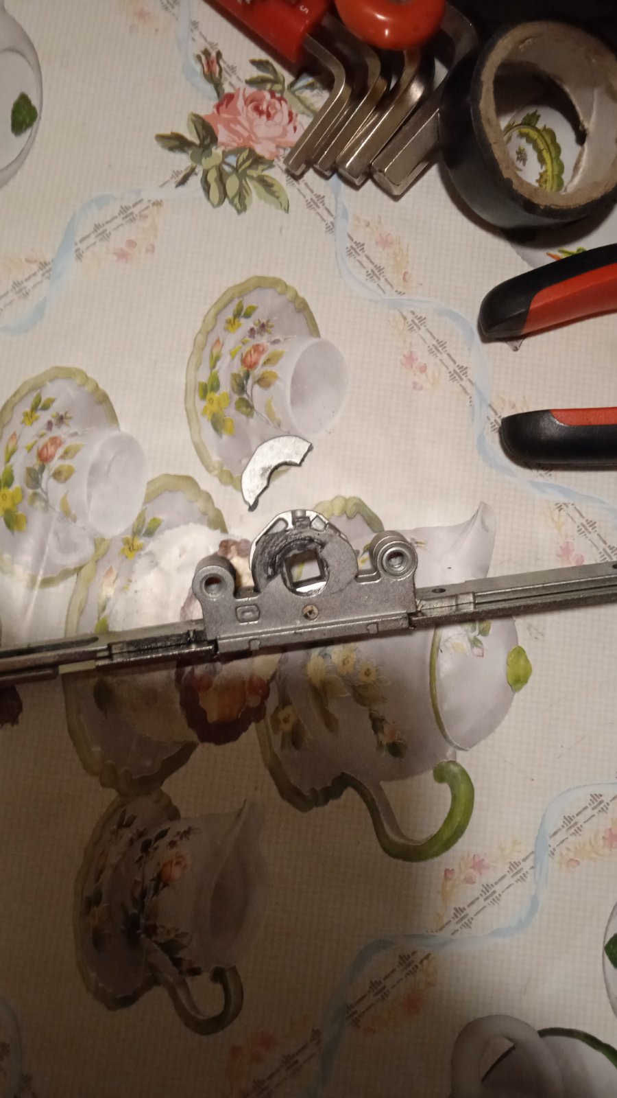

Аз опрях до ремонт. Счупи ми се бравичката на обкова Macco gr7 2101-2350.
Чарколаци за Сигения съм взимал от едно място, но мисля, че нямаха Макко.
Знаете ли Къде за Варна може да се купи на щанд, че ми излизат сайтове само на унгарски и полски търговци, а захладня. :)

Обиколих фирмите, но се оказа че gr7 в страната вече никой няма на склад. Та взех комплект обков пак Macco (можеше да избера и друга марка). Вече е монтиран. :)
