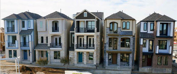

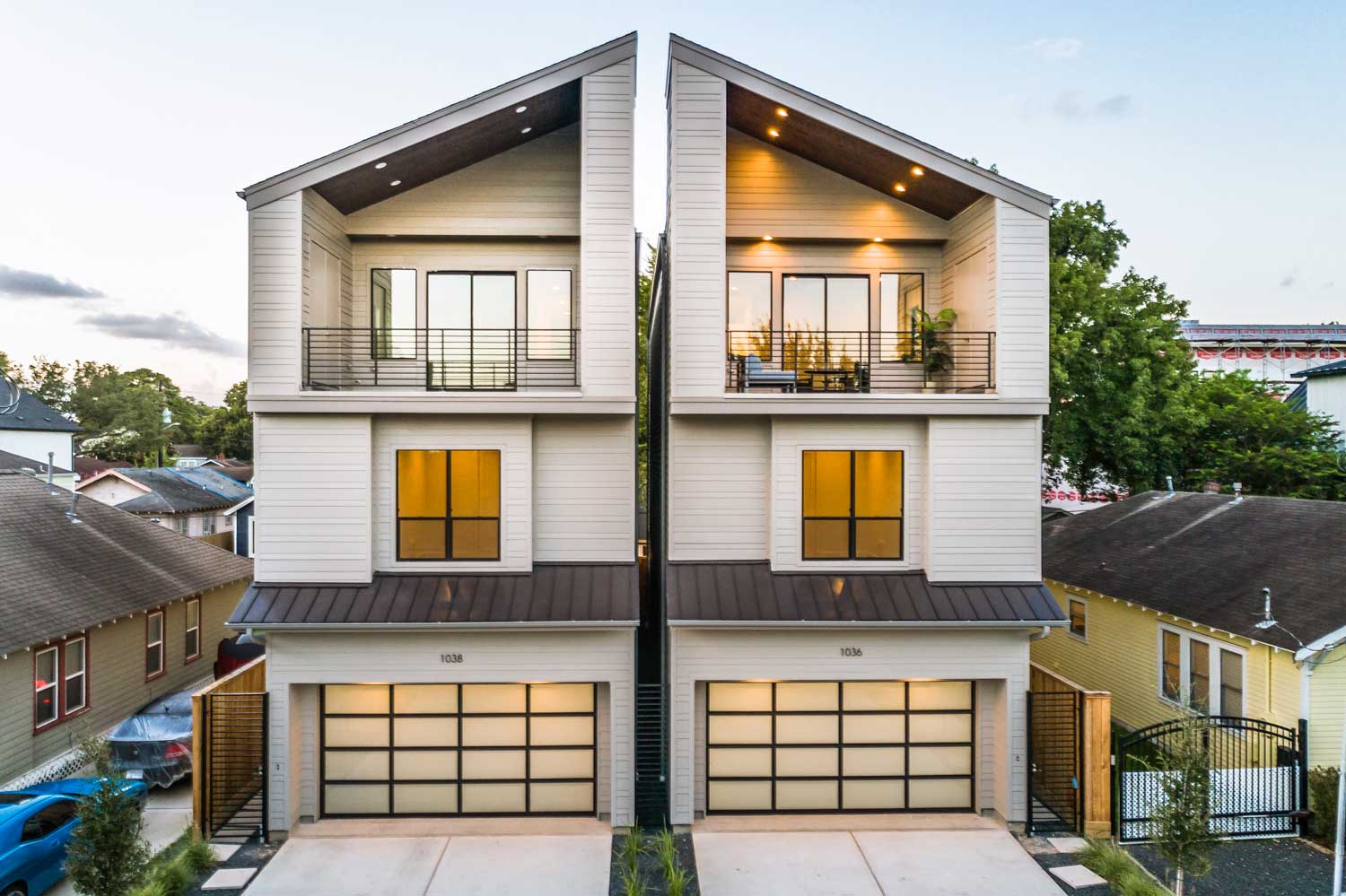

=== Някой не го измислил правилно, друг го е проектирал, и следващия го е изпълнил, ама всички са си мислили че строят къща за кукли. ===
В БГ се прави с противоземетръсна фуга, широка
5-25см от основите чак до покрива. Ширината и
трябва да позволява двустранен кофраж или
се ползва за втората колона, шайба
едностранен кофраж, ако са една с-щу друга,
което неминуемо се случва в ъглите.
В подобен случай съм ползвал кофраж
за двете колони заедно, вътре пъхам и
фиксирам сандвич от
коф. шперплат+XPS+коф. шперплат.
