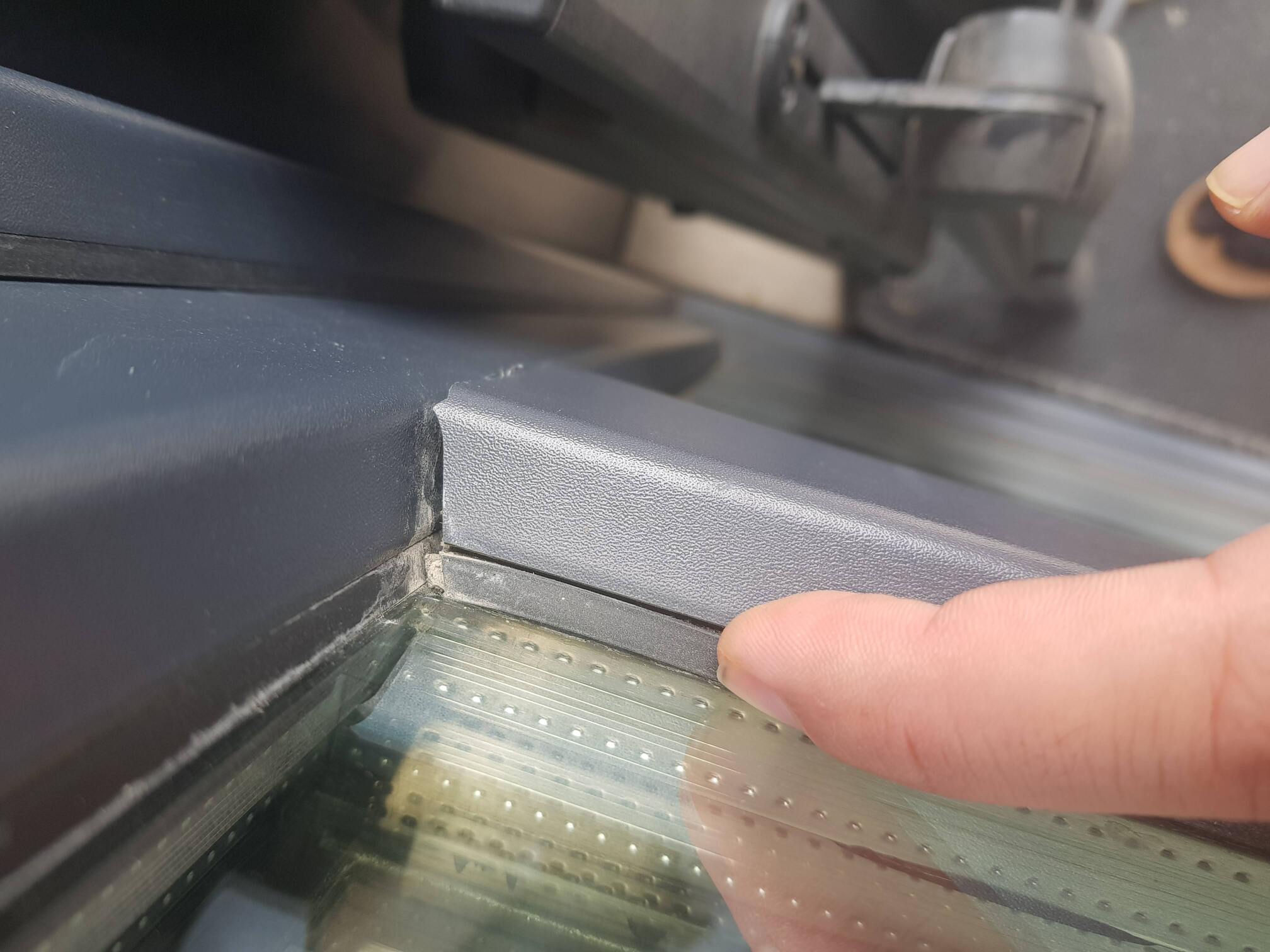

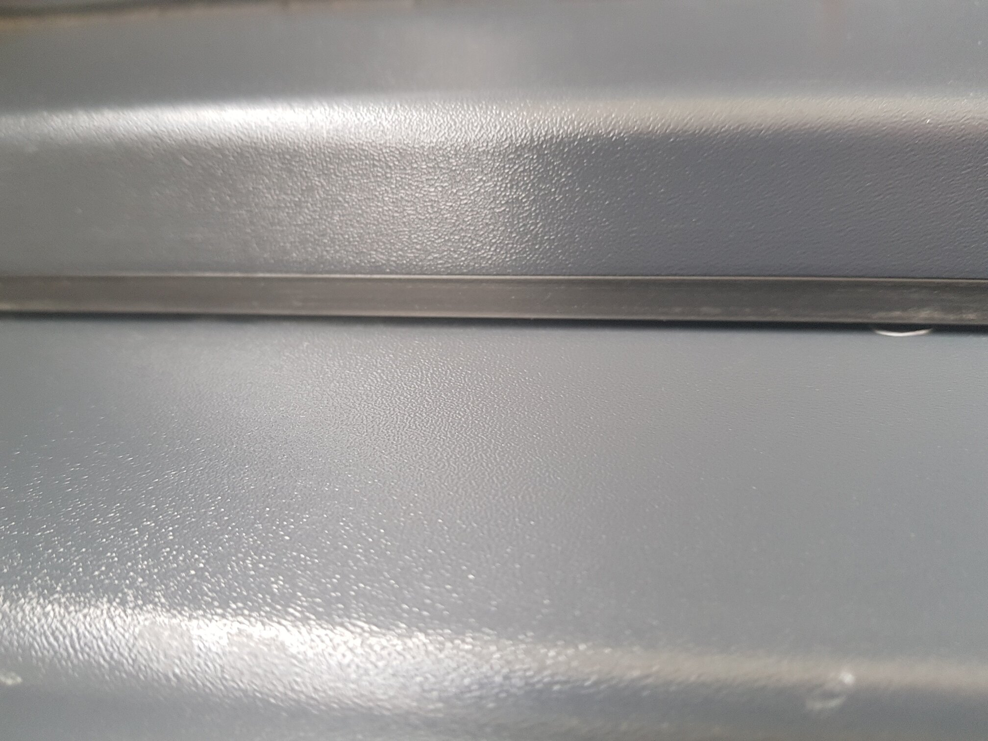

Сдобих се с жилище в нова сграда с много прозорци. Само в хола са 2 врати с френски прозорец към тях и един малък прозорец. В спалнята е врата, голям прозорец 1.2х1.5 и още един нормален 0.8х1.5. В втората спалня е само врата и малък прозорец.
Дограмата е АНТРАЦИТ Thyssen Inoutic E-forte 85мм с 40мм троен стъклопакет 4мм стъкла всякакви сезони с аргон. U=0.9 /стъкло U=0.7 по протокол
Пантите са скрити AGB, дръжки Hoppe
Сградата е с окачена фасада от камък с 12мм вата.
И оттук започват проблемите.
В хола постоянно се усеща течение, а едната спалня е невъзможно да се поддържа нормална температура (дори на 10 BTU климатик му е трудно) и постоянно духа.

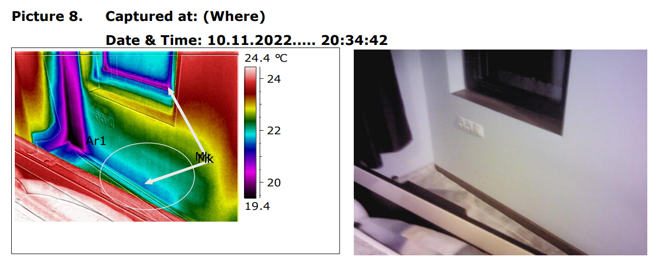

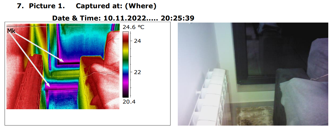

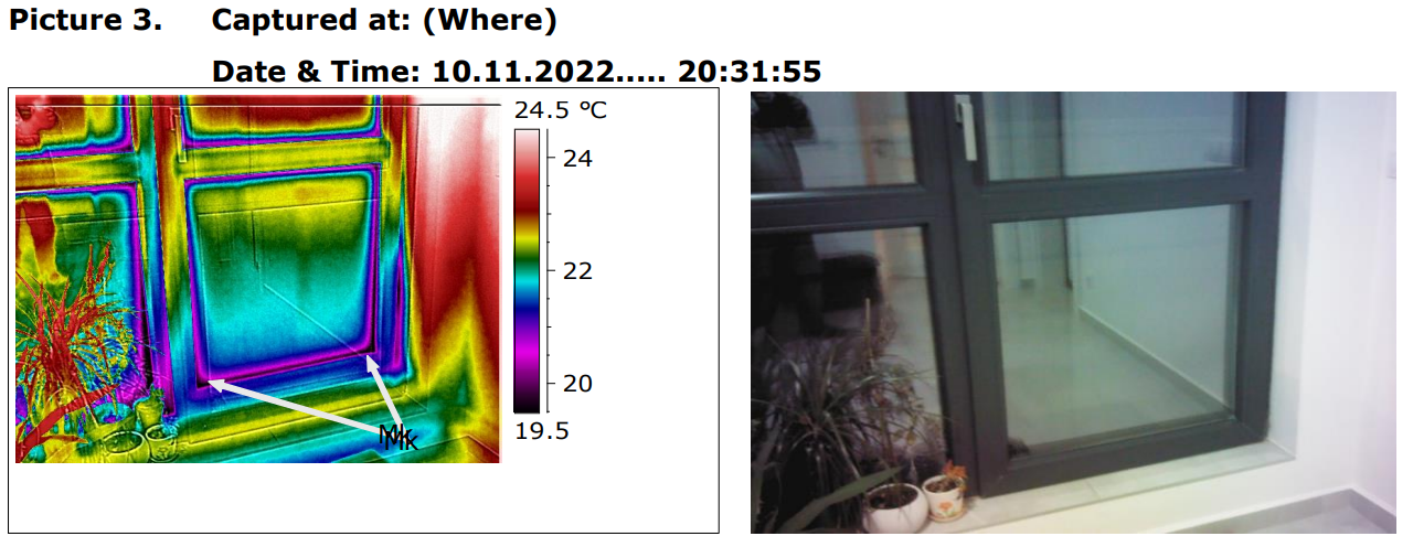

След термографско обследване се установи, че гумените уплътнения пропускат въздух около стъклопакета.

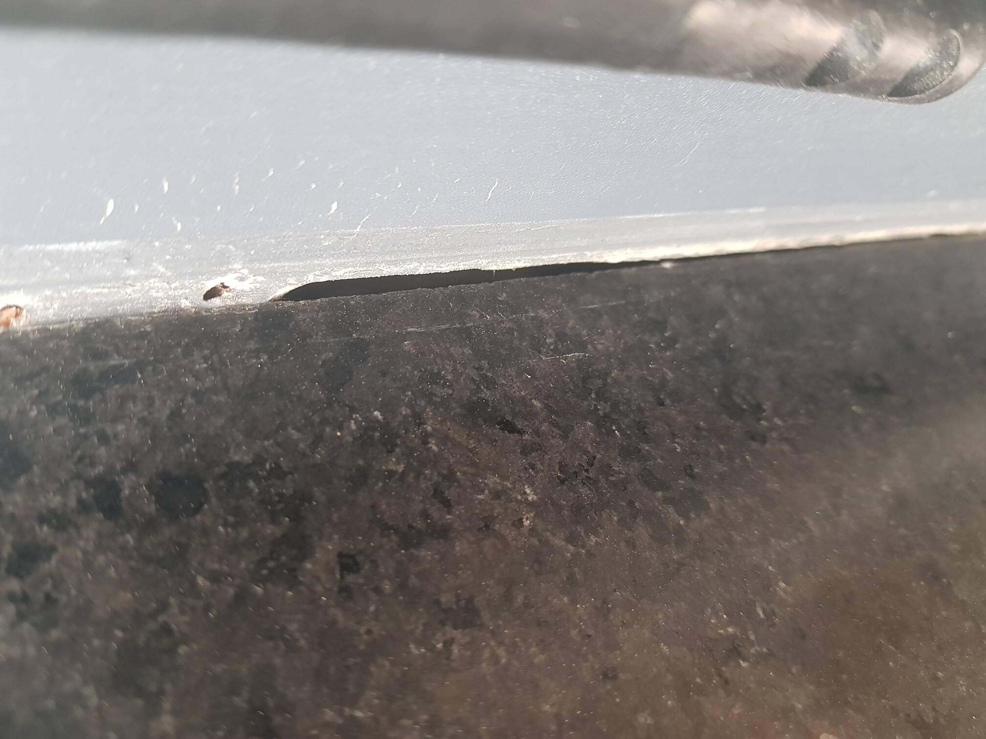

Около почти всички прозорци има процепи където е обръщането, където има тънка планка 5мм между рамката и стената. От тези процепи духа, запълвах с акрилен силикон, но на места пропуска. Нямам представа дали при самото обръщане не е нарушена някаква преграда с външната страна на стената и да влиза студен въздух в тухления зид. Около самите прозорци стената е по-студена.

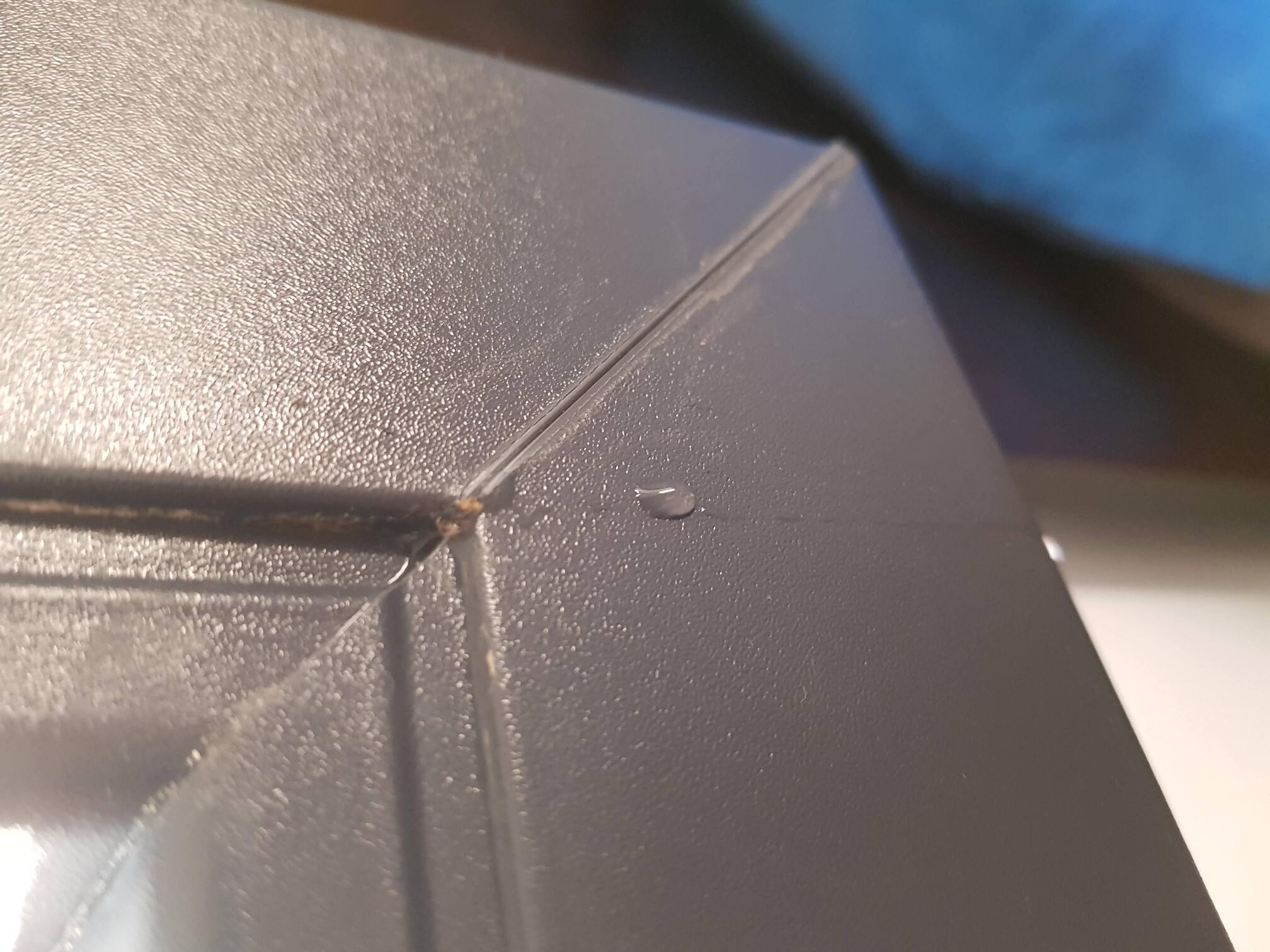

Самата дограма има средно гумено уплътнение което да не позволява да има отворена циркулация между външната и вътрешната камера като се затвори вратата/прозореца. И въпреки това на 2 от вратите продължава в затворено положение да се чува как въздуха просто си преминава.
Попитах специално дали има метални планки в профила, които да го държат изпънат, но никой не ми даде ясен отвогор.
Какви са нормалните температурни отклонения на дограмата при външна температура 8 градуса / вътрешна 24?
Смяна на гумените уплътнения ще реши ли проблема?
Ако е нарушена изолацията около прозорците и няма как да се намери достъп от външната страна, има ли как отвътре да се замаже около прозорците, за да не духа?
