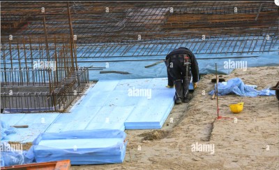

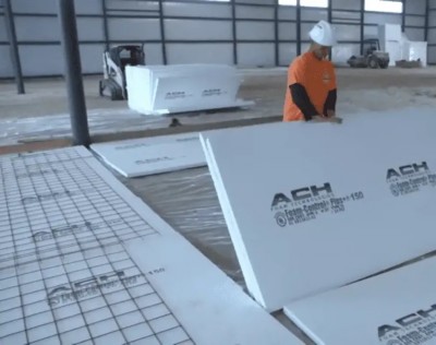

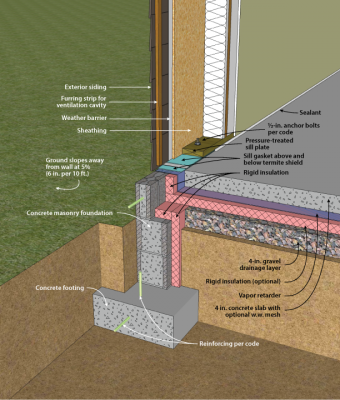

За под първа плоча (без мазе), по-точно трамбован чакъл, армировъчна мрежа и тънка плоча, архитект предложи EPS150, якост на натиск: 150 kPa (15,0 t/m²).
Дайте мнение, за тази работа кое е по-добро решение XPS или EPS?

На тънка плоча, ще високоякостен EPS - някакъв авто-трафик ли е предвидил архитекта?
За тая цена нормален количество х2. Притесненията си насочете към размера на арматурата и изпълнението на отливане на плочата.

Не е точно плоча, защото не е *закачена* за основите, по-скоро е дебела замазка с арм. мрежа т.е. EPS ще носи пода.
Да разбирам ли, че може и *стенен* EPS?

Що за простотии? Как така "полуплочата" не е закачена за стените?
Надявам се да е някакво "техническо" помещение - например гараж.
Така ще имаш възможност да си "мажеш" отворените фуги след време. :cool:
Гарантирам ти че тоя "трамбован чакъл" ще се "дотрамбова" и улегне с годините...
А какво става тогава с "полуплочвата" ти? Потъва!
Значи ме съветвате да е истинска плоча.
Да кажем, че още малко пари не са проблем, но гледам, че халета с мотокари ги правят така, а там здравината е важна.

В коя държава е строежът?
Че с тези американски снимки може да си в конфликт с законодателството в България, всяка страна си има собствени строителни норми.
