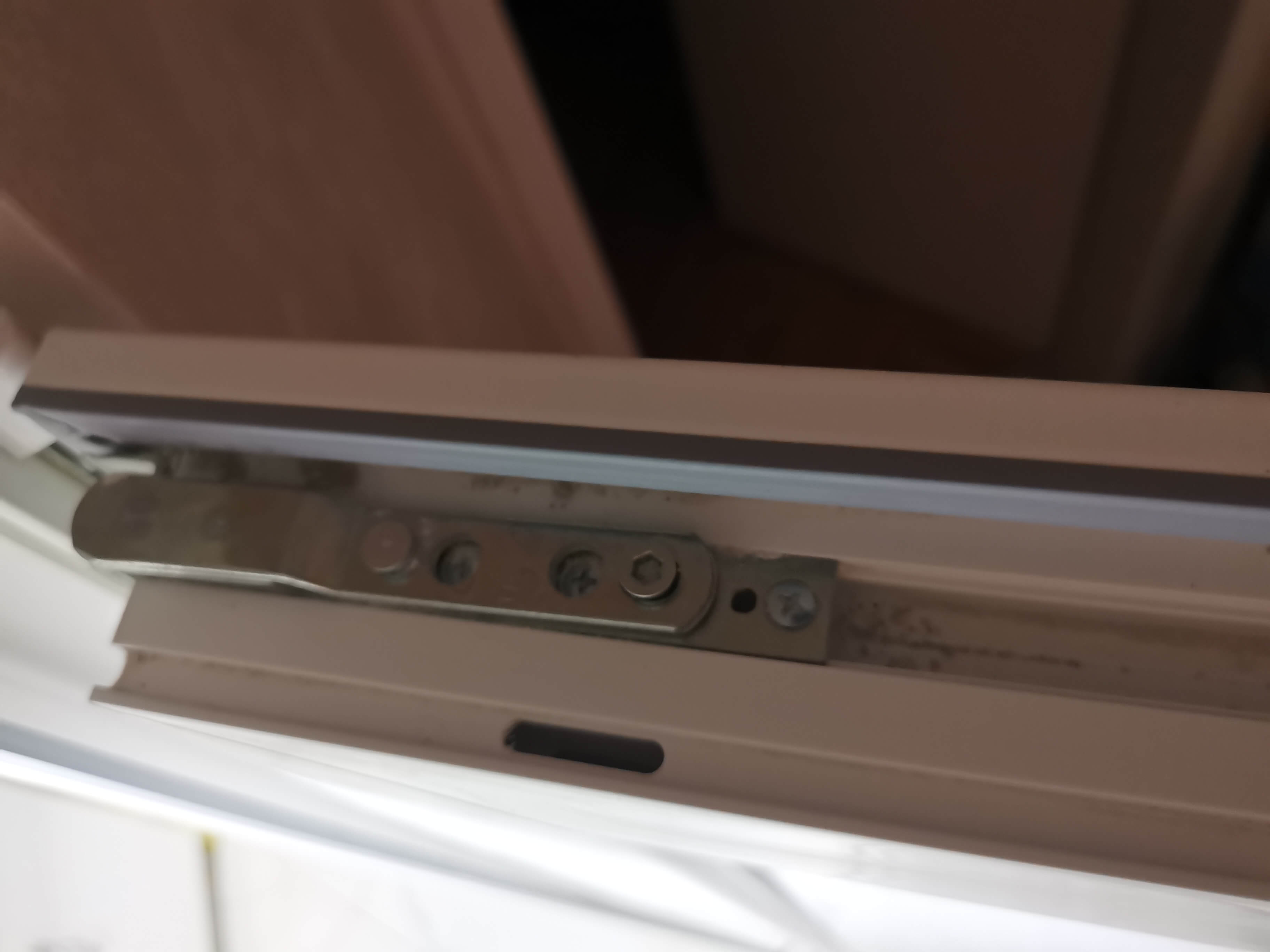

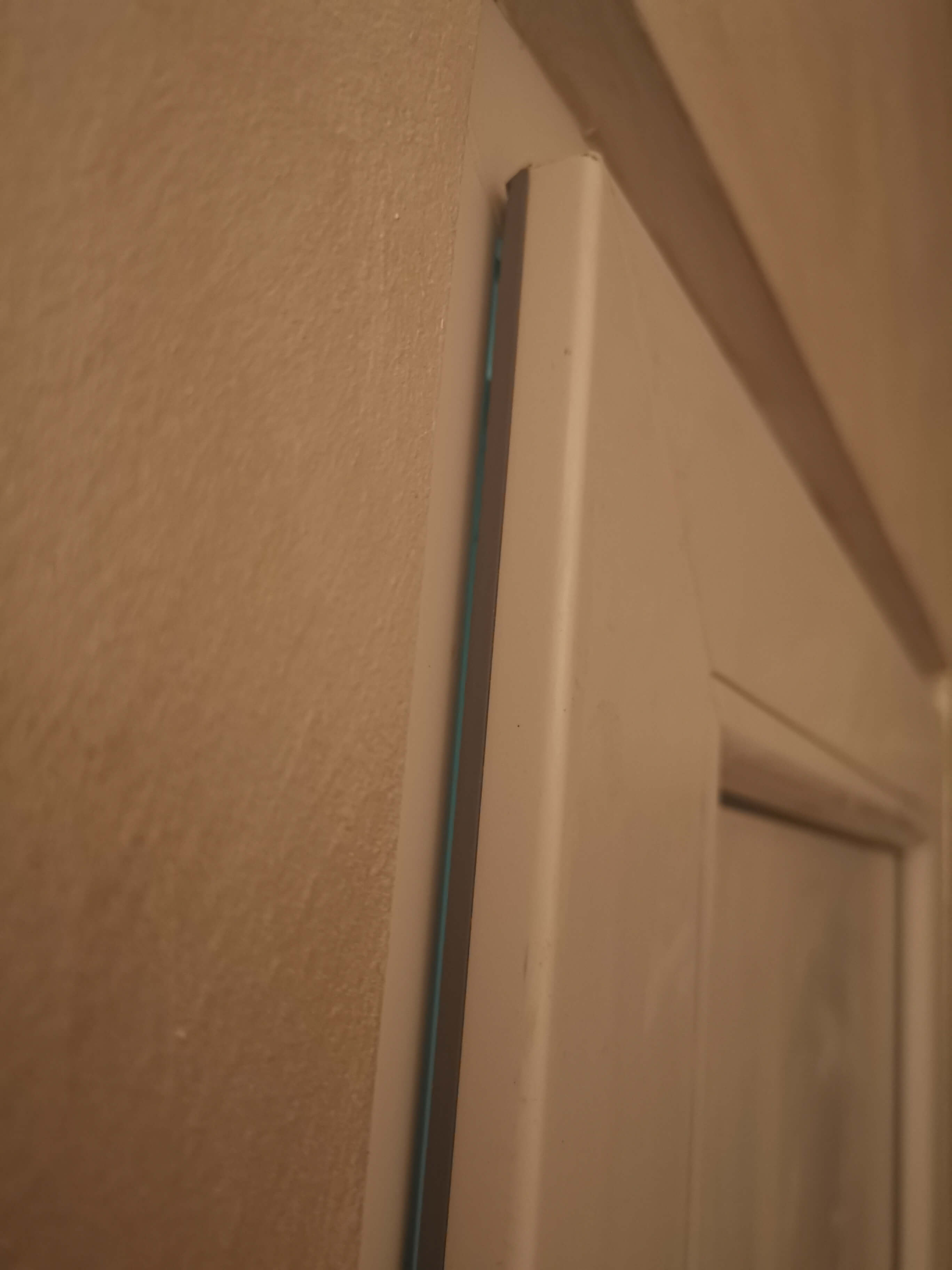

Здравейте, Пвц врата на баня Рrofilink не се затваря (прилепва до касата) плътно в двата края (горе и долу) откъм дръжката. На крилото откъм пантите горе вдясно има само два винта шестограми за регулиране. Единия (който не съм снимал) мисля че регулира крилото наляво надясно, а този който съм снимал в каква посока регулира, някой знае ли?
