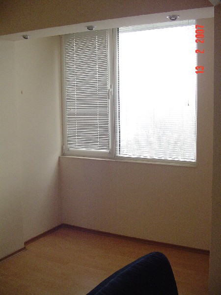

Имам такава усвоена тераса, 5см XPS Ursa залепен с флексово лепило за мозайката и отгоре подложка и ламинат, никакъв студ, вече 6 години ще станат.По-дебело ако имаш възможност заради нивата може да сложиш, но по мои наблюдения е абсолютно излишно.Там понеже е всичко външно и високо , и заради термомостовете и невъзможността да се изолира външно пода на балкона на съседа отгоре облякох стените и тавана с 5см EPS , по-лесно ми беше от картон в случая и стана супер.Нямам отоплително тяло под прозореца, и нямам конденз никъде, нито мухъл зад гърба на един гардероб, който мушнах в чупката която се получи от неостъклената част.
