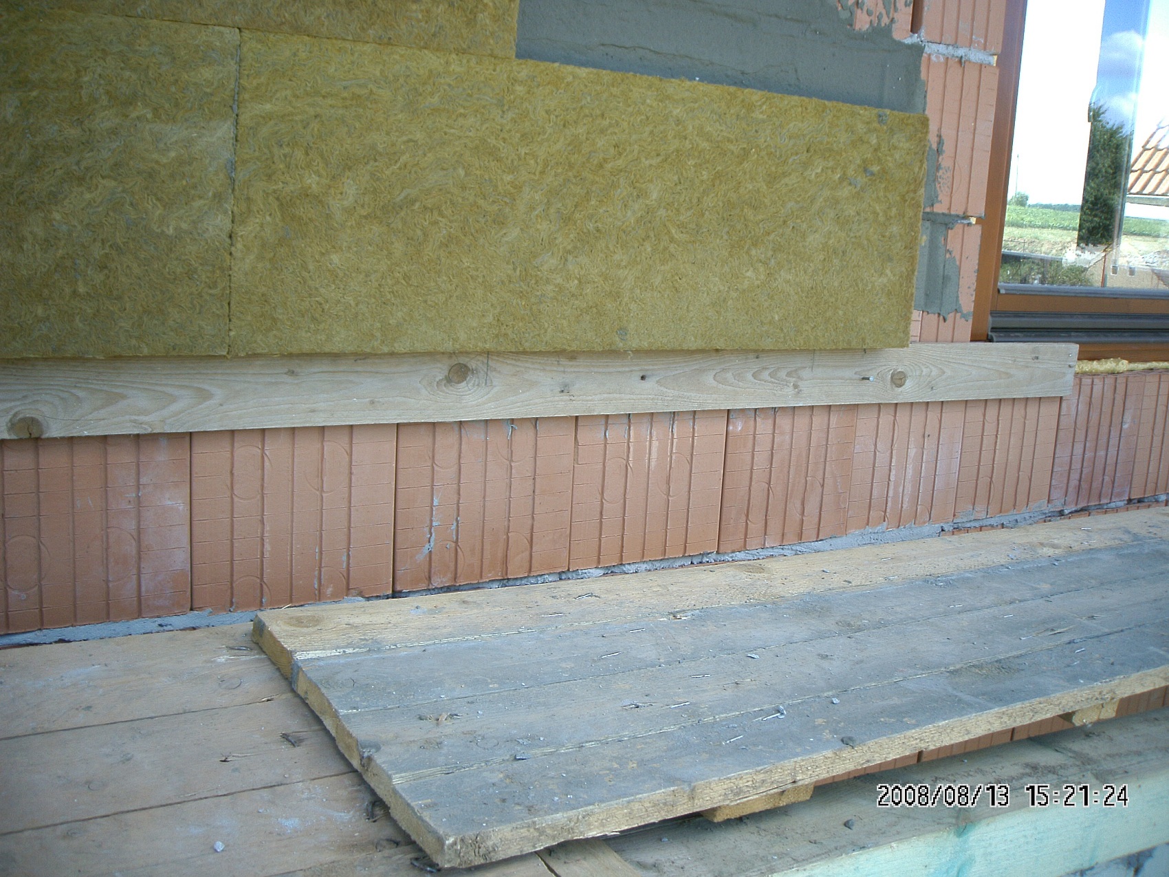

В голяма дилема сме относно фактическото поставяне на изолационните блокове върху тухлите.Тъй като са с много кухини , които лесно се чупят , дали при поставяне на дюбелите няма да се окаже , че изолацията " виси " т. е няма да е закрепена стабилно и здраво. За това, моля яко някой има опит за това да сподели.Приемаме съвети и мнения от всички .

Не само дюбелите държат панелите, а лепилото или пяната са основния носител на натоварването.Ползвай дюбели за кухи тухли/с пирон/ и пробивай или без удар надрелката с необходимия Ф или първо с удар по-малък отвор и разширяваш без удар.Освен това, поротерма дава добра повърхност, когато е зидан като хората и направо ползвай пяна, ще стане желязно.

Моята къща е с поротерм, но 25см и като слагах изолацията нямах никакви проблеми с дюбелите, мисля, че хващат доста по-добре от колкото на обикновена четворка, тухлите са много здрави. Според дебелината на изолацията премери, така че ‘опашката’ на дюбела да хване на външната стена на тухлата и да мине през задната стена на първата камера. Не трябва да е прекалено дълъг, за да не подмине външната стена и да не е къс за втората. И пробивах без удар.

Пробиваш без удар на перфоратора и с бели дюбелпирони с черна игла ковеш стиропора.

Но след като си решил да сложиш допълнителна топлоизолация - няма лошо . Не би трябвало да имаш проблем с пробиването на дупки с перфоратор , но ако все пак се появи - както ти пишат колегите , пробивай без "удар" на машината .
