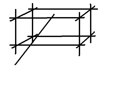

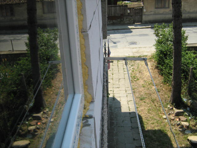

поради липс на майстор ще трябва сам да си правя външната изолация на терасата.намерих си скеле понеже съм на 2 етаж,но незнам как се зглобява.някой може ли да каже?
тераса 019.jpg (68.47 KиБ) Видяна 3623 пъти

Четири вертикални тръби, четири хоризонтални, дълги и четири хоризонтални, къси. Трябва да намериш някой да ти помага, сам няма как да го сглобиш. Изправяш двете вертикални (примерно по 6м) облягаш ги на стената, връзваш късата вертикална (примерно 1м) на около 0,8-1м от земята. После повтаряш същото от другата страна. Над късата вертикална връзваш напречно, под ъгъл 90 градуса хоризонталната дълга (да речем 4м). Първо от едната страна, после от другата. Същата тръба и отзад към стената. Катериш се нагоре и повтаряш същата операция в горния край, на такава височина, че да ти е удобно да работиш. Накрая задължително една тръба под 45 градуса от горната хоризонтална тръба в предния край, до земята, за да не се катурне скелето.

velsi, по принцип е така. Но, според наредбите трябва да има парапет, и стълба
Palawnik - специалист
И трябва да е захванато в двете страни към сградата.
Най-добре повеикай някой строител да ти помогне и да ти каже как да го сглобиш. Или този който ти го е дал.

със сигурност ще извикам някой по-опитен,но исках и аз да имам малко представа за това как става
