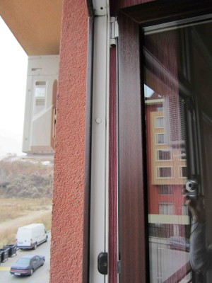

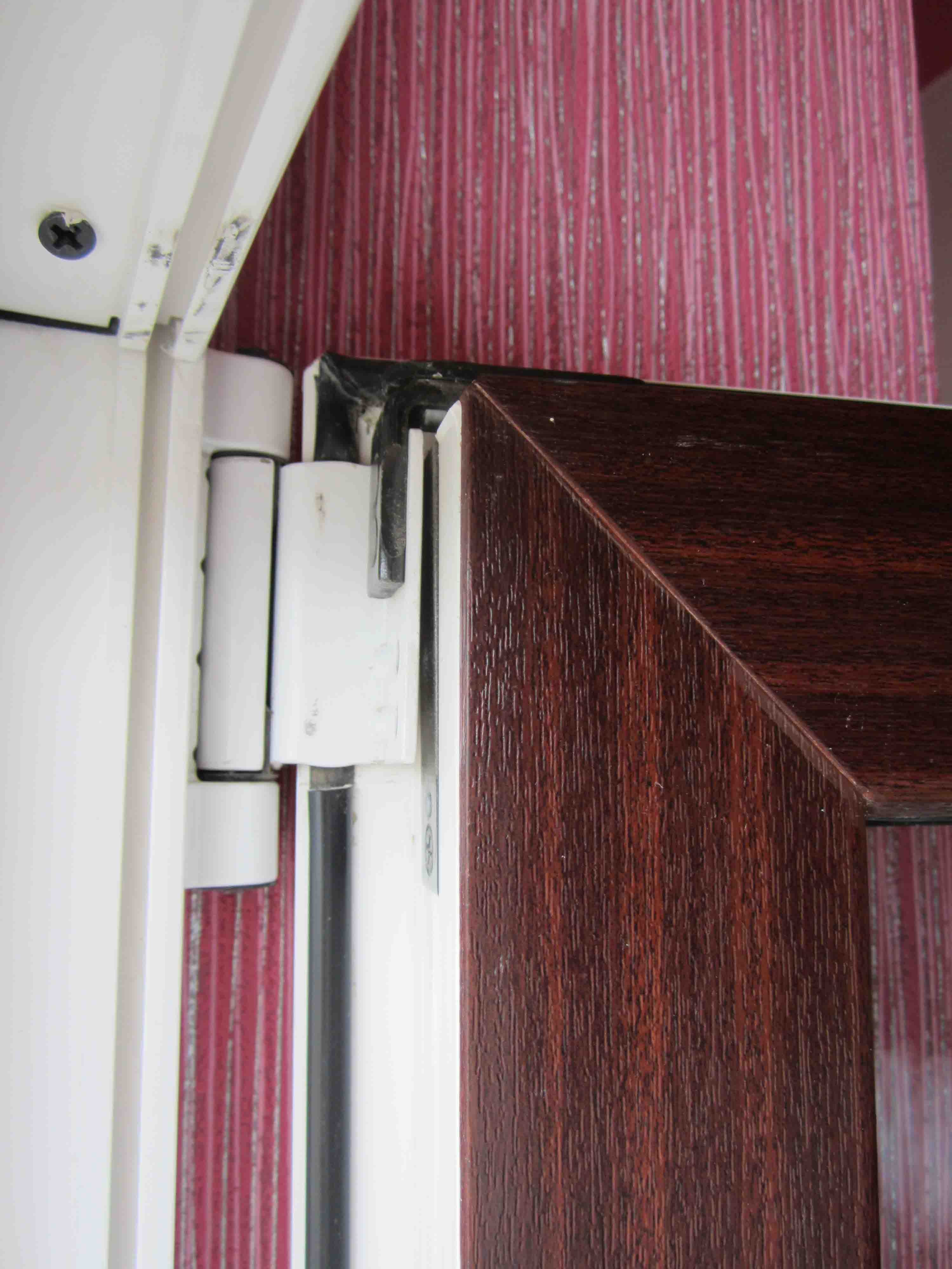

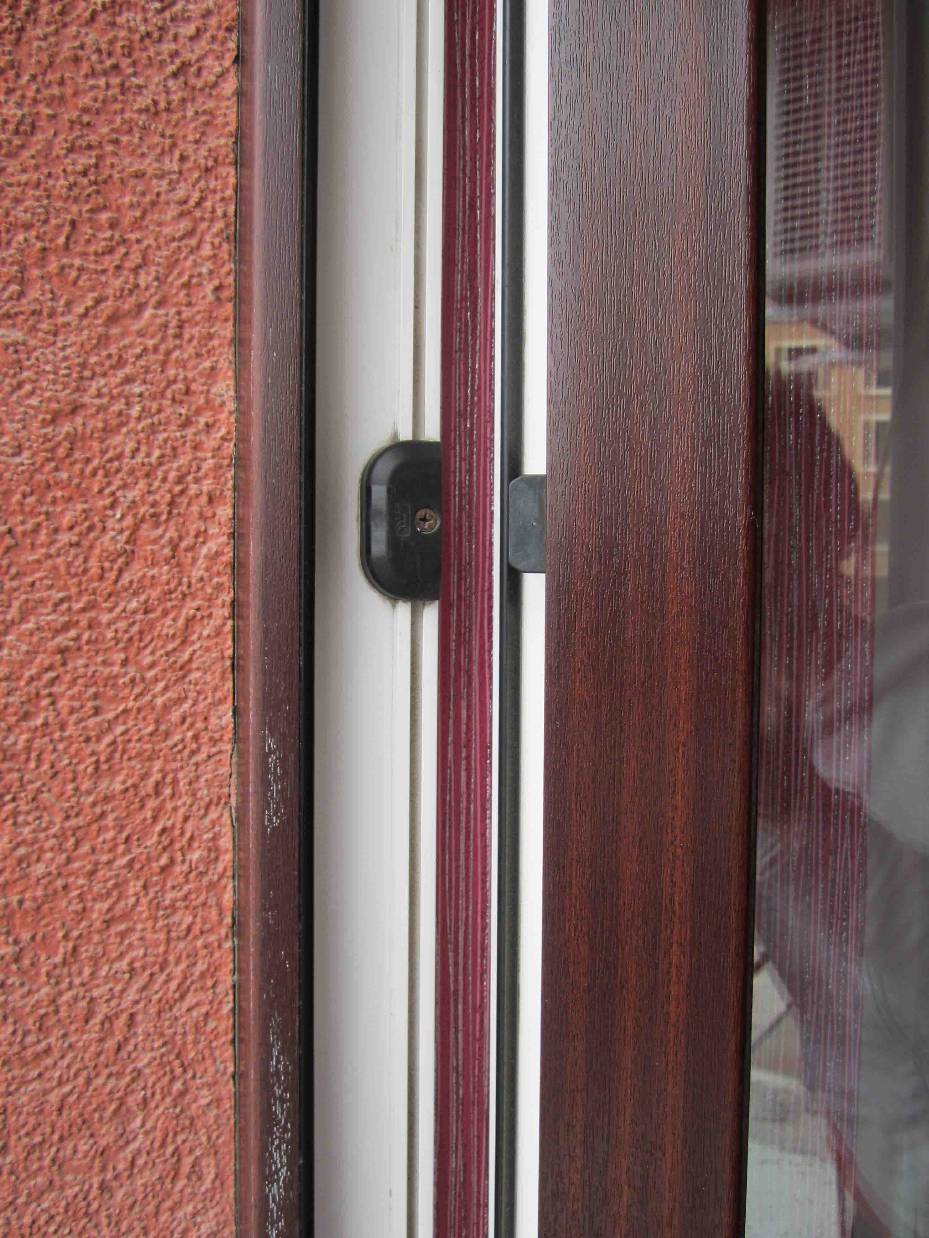

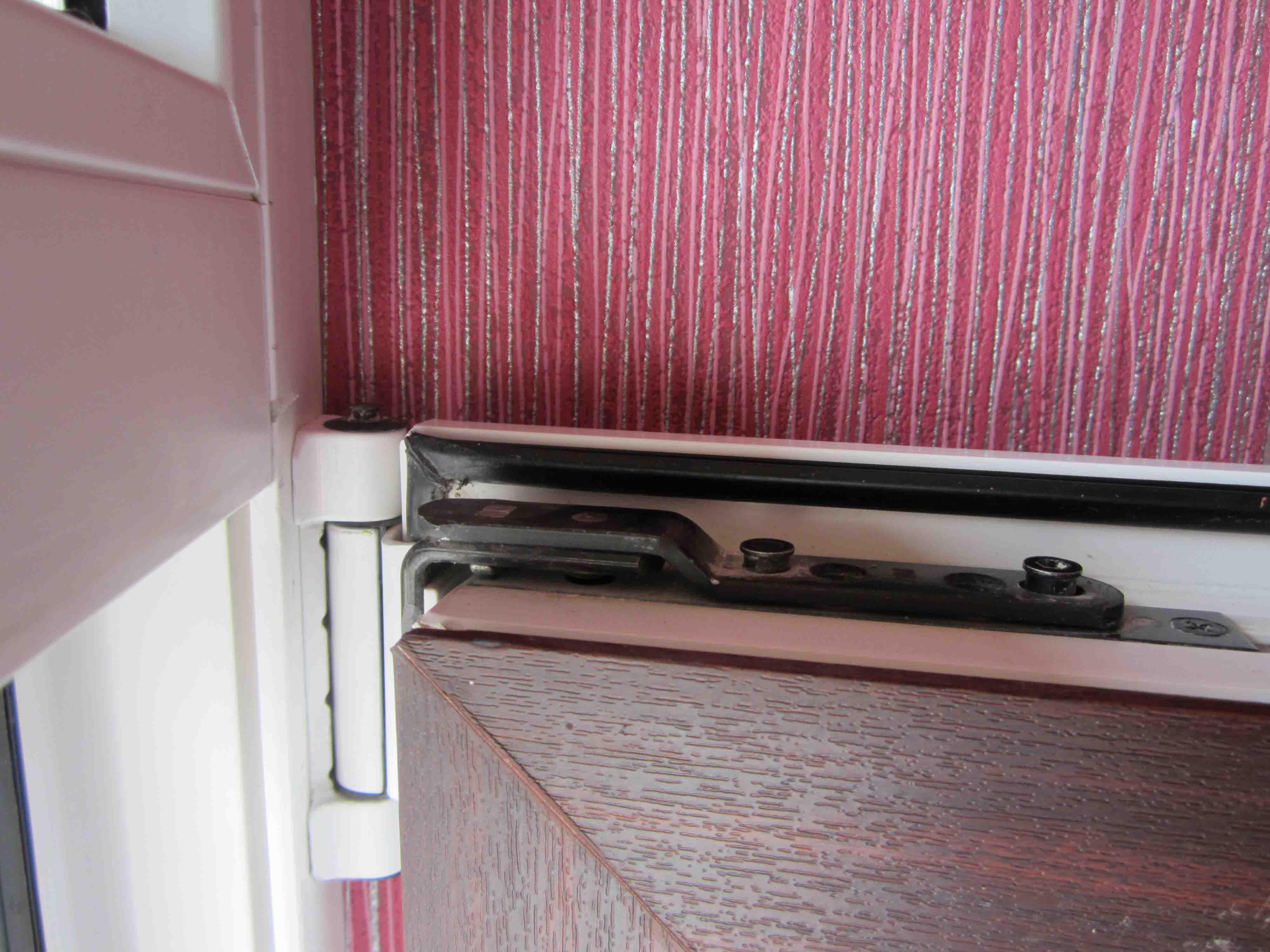

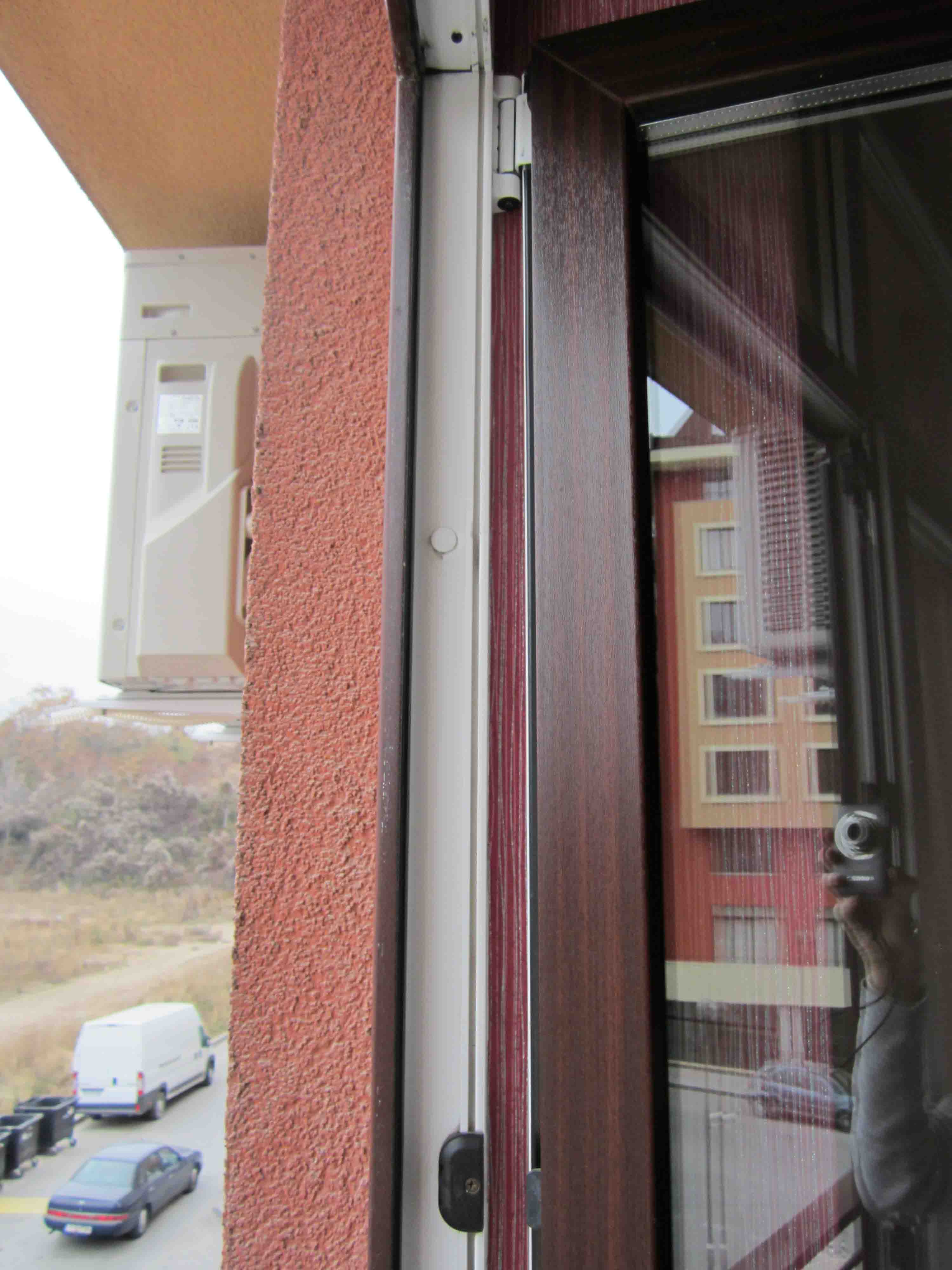

T.Denchev - напреднал
Здравейте, явно много популярна тема за всички е качеството на работа при поставяне на дограма, а не толкова качеството на самата дограма. Малко инфо за нашия случай: дограмата и обкова(доколкото знам) са Шуко; изпълнител Тал Инженеринг(нищо лично); блокът ново строителство(вече не чак толкова); стъклата и дограмата целите надрани(малко извън темата); френски прозорци са; отварят се само завъртайки се по вертикалната ос.
При нас проблемът е следния: от страната на пантите няма механизъм, а пластмасови части, които прибират крилото към касата(не знам дали си имат име) и там се получава непълно прилепване и духа яко. Викахме служител на фирмата изпълнител, той натегна пъпките, избута профила от страната на пантите в посока обратна на стъклото и каза да слагаме смазка на въпросните пластмасови части. Е, да ама проблема още си е там, да не говорим колко скърца дограмата при отваряне/затваряне.
Прикачвам снимки и ако някой може да каже дали може да се заменят тия пластмаси с нещо по-надеждно, хиляди благодарности! Надявам се снимките да са достатъчни.
IMG_0125_1.jpg Това е механизмът в ъгъла до горната панта
IMG_0127_1.jpg Това са пластмасите
