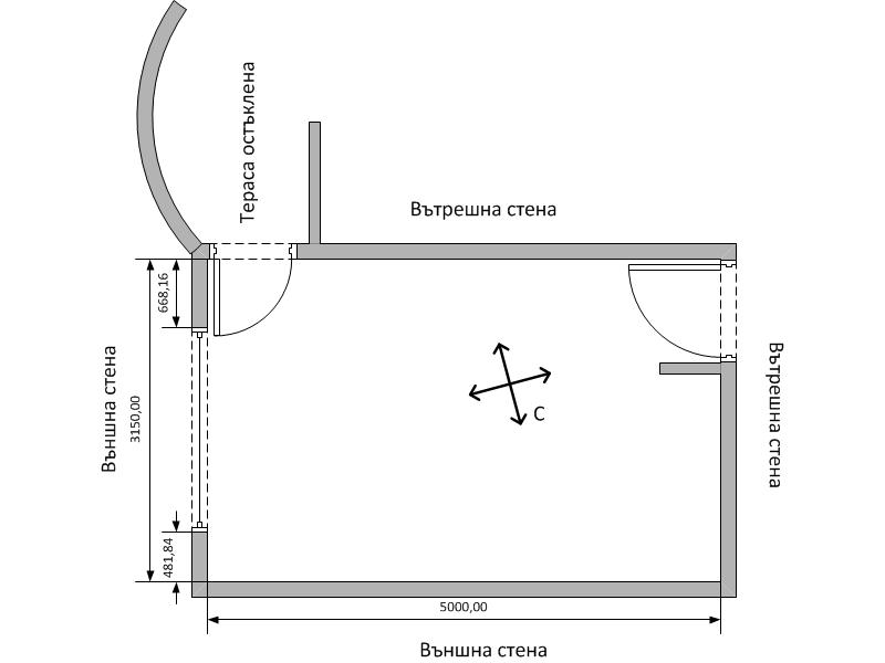

дойде време за стягане на детската стая и в главата ми възникват няколко въпроси.
Живея в тухлен блок на първи етаж над гаражи. Изложение север. Имам външна изолация EPS 5см, подова вътрешна XPS 3см, PVC дограма 5камери + К стъкло.
В момента се чудя има ли смисъл да направя само на външната стена (тази дългата без прозореца) допълнително вътрешна изолация от ГК+5см каменна вата (тази която е на плочки).
Изчетох няколко теми и навсякъде мненията са разнопосочни. В другите стаи спалня и хол се отоплявам с климатици и съм нямал никакви проблеми 2 зими вече. Тази стая за която питам, е ползвана като склад. Тя по принцип е най-студена, предвид сянката в която попада. Миналата зима в най-студените дни вътре при затворена врата температурата е падала до около 12 градуса. Това е при затворени врати и на останалите стаи и не отопляване на коридора. Сега смятам да купя трети климатик и за нея и да държа отворено на всякъде. Основният въпрос е да правя ли вътрешна допълнителна изолация на външната стена или няма нужда от нея. Притесняват ме обясненията Ви за поява на мухъл и пр.
Ето и скица на стаята.
Поздрави.

Над мен е обитаемо, макар че съседите са възрастни и децата им вече не живеят с тях, т.е. стаята не се ползва и те също като мен явно не е отопляват. Но все пак е обитаемо както казваш. Аз за изолация на тавана не съм и мислил, поради височината. По скоро се чудя има ли възможност да си сложа таралеж в гащите с вътрешната изолация на външната стена и ще има ли толкова голям ефект, за който се говори, т.е. има ли смисъл или може да се пренебрегне?

Без изчисления е трудно да се каже има ли смисъл или не.
Всичко зависи каква част от загубите на топлина са ти през тази стена... Ако частта от загубите е голяма - значи има смисъл. Ако не е голяма - няма да има кой знае какъв ефект.

Проблема е, че до сега не съм отоплявал стаята и нямам никакви наблюдения за да мога да смятам. Със сигурност ще има ефект тъй като това е повече от 50% от външните стени. Преди време правих сметки за външната изолация и си спомням, че загубих доста време докато намеря нужните документи, формули и коефициенти. Още тогава бях забелязал, че при една и съща плътност на материала от вън и използване на 5см или 7см, разликата в топлопроводимостта беше значително пренебрежима. Дано да не греша. Затова се чудя с 5см вата само на едната стена ще постигна ли някакъв очевиден ефект или мога да си го спестя. Както казваш само опита и сметките ще покажат, с чесане на пръстите по клавиатурата едва ли ще го избистрим.
Да кажем че с използването на калкулатора на Марисан http://termocalculator.inobix.com/ успявам да си сметна топлопреминаването за 1кв.м. Можеш ли тук да ми дадеш малък жокер, как този коефициент да го обърна във W при температурна разлика от 20 градуса по Целзий. В това мнение, се говори за 7W при 8см EPS. Тези 7W по груба кръчмарска сметка с моите 5см правят 10W х 13кв.м = 130W, загуби през тази стена. Което с климатика не е болка.
Е ще ми се да изчистя сметката за да не е толкова кръчмарска, така че ако се сещаш за формула с която да изчисля загубите ще съм ти благодарен.

Ако правиш изолация - направия на всички външни стени, не само на едната.
Също така слагай 10 см. вата - няма смисъл да цепиш рулото.
