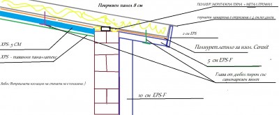

Смятам,че не е правилно да хващаш ГК директно за термопанела -все пак там има някакво движение/например огъване от сняг,вятър температурни разширения/ и ще си имаш винаги напукан гипсокартон.Това според мен може да се избегне ако поставиш някакви таванни панели,ламперии-избор всякакъв.

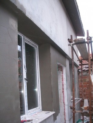

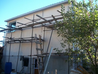

Та отвън свърших следното:
1 част :
10 см. Фасаден стиропор на Аустротерм лепен на топки директно на тухленият зид допълнително закрепен с 15 см дюбел-пирони. Шпакловахме с лепило на церазид с фибри и от онази зелената армираща мрежа на церазид (за задната ползвахме на баумит защото зелената беше свършила и нямаха на склад).Направи ми впечатление че освен нишките от вата в лепилото ,май вътре се срещаха и някакви метални влакна (може да ми се е сторило).Отгоре грундирахме една ръка с грунд за силикат-силиконова мазилка пак на церазит( не правя реклама,просто гледахме да са горе-долу от една фирма материалите).Има и по евтини варианти за грунд,но на този с цената се примирих заради по-доброто качество (голям зор докато се нанесе :Д). След като изсъхна положихме силикат-силиконова мазилка на церазит СТ-147,мисля че едрината на зърната беше <2мм не съм сигурен.Основите са с вкопан дебел 5 см фибран.

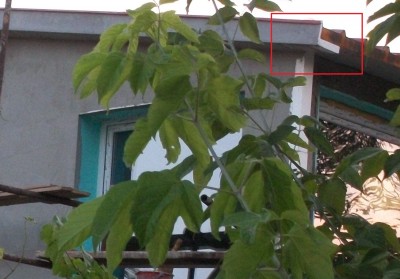

100_4248.jpg Задната северна част на колибата
montaj izol.jpg Задната северозападна част

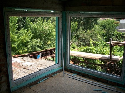

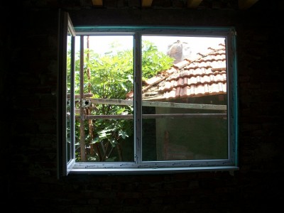

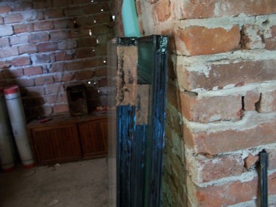

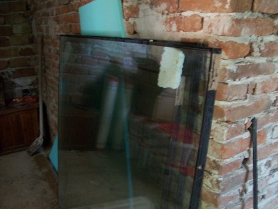

2 част:
Дограмата е 5 камерен профил на ETEM с троен стъклопакет - вътре 4мм К-стъкло - 5мм Бяло - 4мм стъкло 4 сезона отвън.
Преди да бъде сложена дограмата,пиластрите на прозорците ги изправихме с фибран 2 см,после след като сложихме изолацията от стиропор на стената и перваз от импрегниран варовик запечатахме снадките между прозореца фибрана стиропора и камъка с капак още 2 см фибран.Стъклопакета уж е пълен с аргон :roll:
Снимките са правени с телефон и не са мн хубаво качество.Имах снимки и с монтажа но външният ми хард изгоря и останаха само някои #-o

Покрива е от гръцки покривни сандвич панели с 5 ребра с полиуретан 8 см в най-тънката част. Тъй като къщата е мезонет,платната ще имат пряк контакт с въздуха вътре.Изолирахме долната ламарина вътре със 2 см фибран залепен с полиуретаново лепило за изолации на церазит.Тука там захванахме с глава от дюбел пирон и самонарезен винт.Става перфектно само внимавайте! Винтоверта трябва да е на бавни обороти иначе винта продължава и събира всичко по пътя си фибран,пластмаса докато опре главата му в тенекията (първия така стана :проба: ).Върху фибрана съм предвидил да слагам от тия таванни пана XPS и да ги боядисам с латекс.Така хем няма да си играя да шпакловам и посел да се напука от вибрации предавани по панела,хем още повече изолация :rolleyes: Фугите м/у платната съм ги минал със силикон преди да залепя фибрана (за всеки случай :Д).Отвън ламарината на сачака също е изолирана.Гледах ,че някъде режат долната ламарина да прекъснат термомоста.Аз реших да я изолирам отвън като залепих изолация по същия метод като вътре но вън я шпакловах.Така сачака стана 20 тина см и хем е изолиран,хем изглежда по-добре. Прилагам една тъпа графика направена с най-якият графичен софтуер --- Пейнт :lol:
izolaciq panel.jpg Дясната страна на ъгъла на панела не е завършена!
