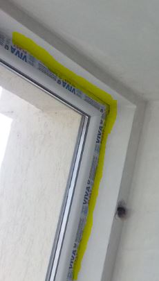

искам да ме посъветвате какъв материал да използвам за изпълване на фугата между PVC дограмата и стената/тавана?
Имам налични:
* санитарен силикон ceresit CS25 (бял)
* Сикафлекс
За да не хабя напразно материала и да правя нещата два пъти-искам да ви попитам кой материал е най удачен?
Един познат ми каза, че е ползвал акрилиен уплътнител ceresit CS11
Понеже дограмата ми е бяла-каквото ме посъветате ще ги използвам в бял цвят без да боядисвам.
Благодаря ви.
Петко

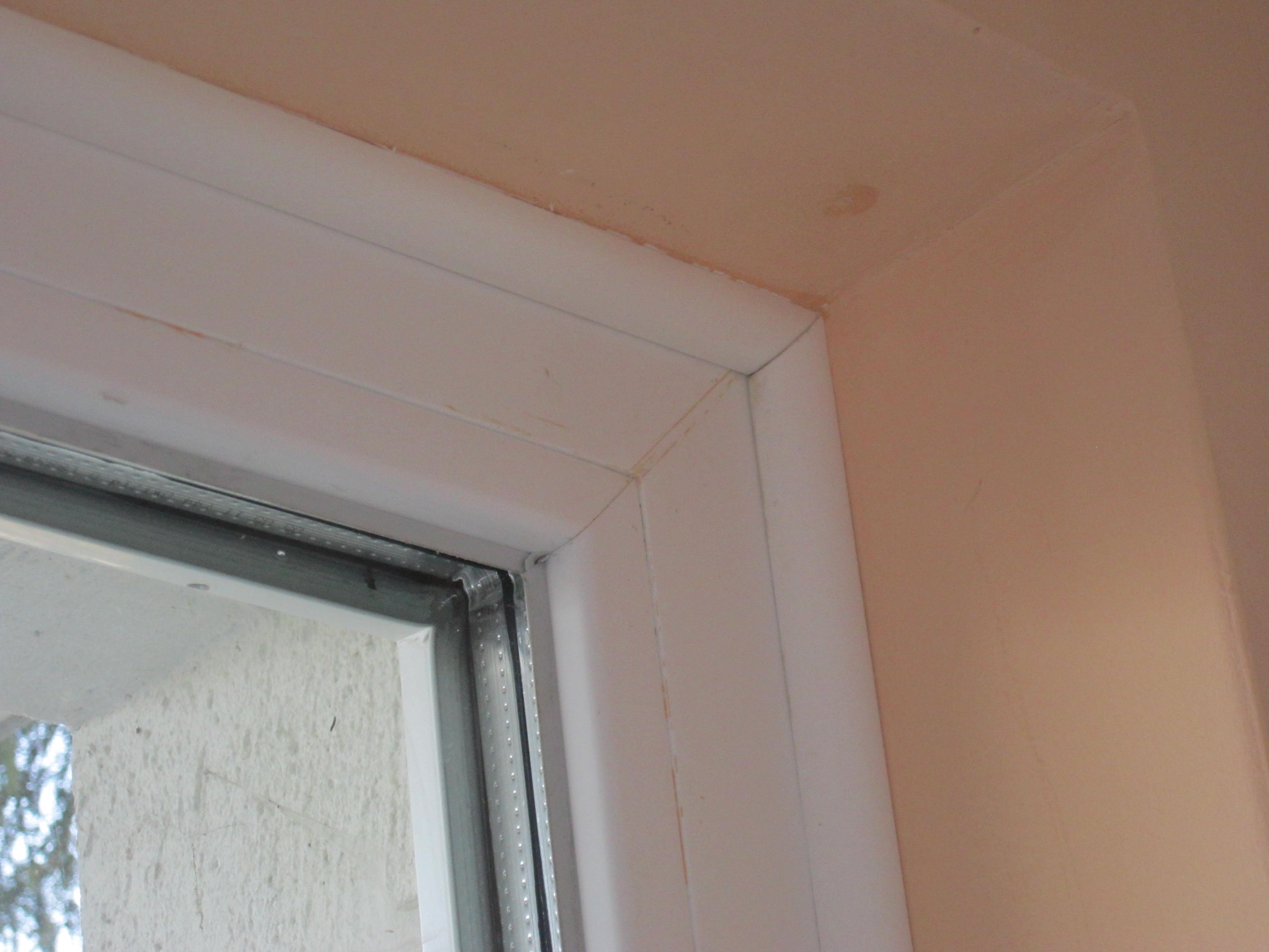

В "Бриколаж" се продават лайсни -3.7лв/2,5м. Резултатът е горе долу такъв:
Лайсните се лепят се със силиконово лепило за санитарен фаянс. При нанасянето на лепилото в ъгъла, количеството трябва да е толкова, че да не излезе през процепа "лайсна-стена" навън. При мен това условие не е спазено от бързане. Ако силиконът излезе навън, не бива да се отстранява докато не полимеризира, защото се размазва и отстраняването му е затруднено. Лайсните са от неизвестен материал, който прилича на МДФ, но отвън е боядисан.

Благодаря за идеята. Чудя се какво е предимството ако сложа такива лайсни.
Мислех да тегля по дължината два реда тиксо и да си направя фуга със силикон, акрил или сикафлекс.
chapara - майстор
И преди залепването им бележиш и поставяш хартиено тиксо, така че да не се омаже стената и дограмата. Избива си лепилото, оправя се фугата и веднага се премахва тиксото :wink:

И все пак, ако не ползвам стиропорени лайсни -фугата с какво да я направя?
VLADO66 - майстор
Петков ти е снимал с какво :) Акрила и сиката ще потъмнеят ако не ги боядисаш,пък и силно се съмнявам че ще можеш да го направиш идеално равно..
tysonlkr - специалист
Ако ще го правиш със силикон, направи го със акрилен уплътнител, а не със санитарен силикон. Акрилния може да се боядисва докато санитарния не може :wink:

atanasovpetko написа:
Лайсните не са от порест стирол ("стиропор")!
