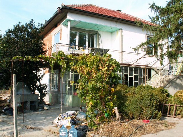

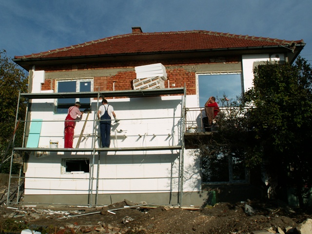

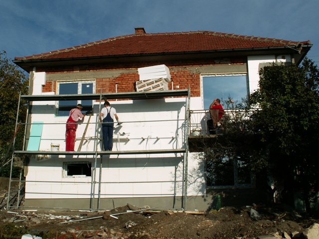

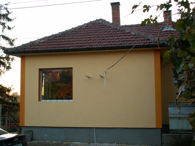

Това е работата за сега. Дограма, изолация и изчистване на всичко от къщата :)
Сега следват другите неща, които ще се правят а именно подово и замазка.
Тук обаче имам някой притеснения, защото има влага по пода на първия етаж, избива от долу и не знам ако намажа с някаква хидроизолация дали няма да избие по стените? Другото, което ме вълнува е дали да мажа изобщо след като ще слагам XPS по пода и на него ще се редят тръбите за подовото а отгоре замазка?

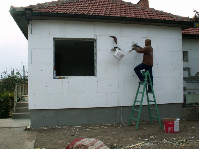

bebo_cv написа:
Тия хора с какво пълнят фугите на епс? Ти последно на баумит ли взе всичко или прави комбинации?
Всички материали са на Деко, а фугите се запълваха с пяна :-)
