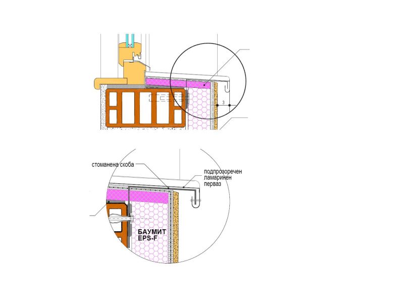

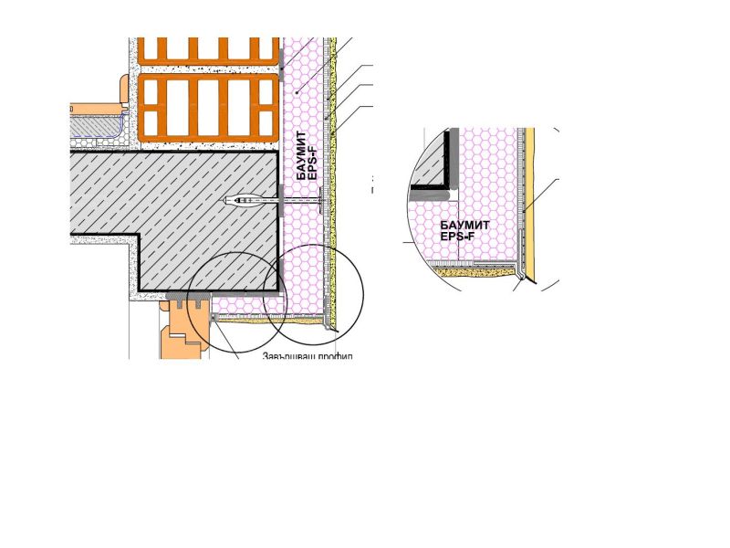

Привет,
попаднах на тези две брошури в сайта на Баумит. Показано е, че обръщането около прозорците се прави с ЕПС и само в долната хорозонтална част се поставя ХПС. Също така обърнете внимание на сглобката в ъгъла, външната изолация /по-дебелата/ покрива обърнатата част /по-тънката/. Моля коментирайте тези два факта. Така ли се прави??
Takezo Sensey - модератор
Според мен ДА , има логика.
EDI - майстор
Да, само че аз слагам XPS и на другите три перваза.
Обръщането е по този начин, за да не е фугата по очертанията на прозореца(погледнато фронтално). Също така не е за препоръчване да има фуги по продължение на линиите или ъглите на прозорците(в страни и над тях). По-добре е когато на всеки ъгъл се лепи цял лист, като на него се изреже ъгъла на прозореца. Ако това не е направено, то на снадката е добре да се положи допълнителен пласт мрежа.
Дано съм обяснил както трябва.
prascho - майстор
Много добре знам за какво говориш, само ще те коригирам, че мрежа се слага задължително!
