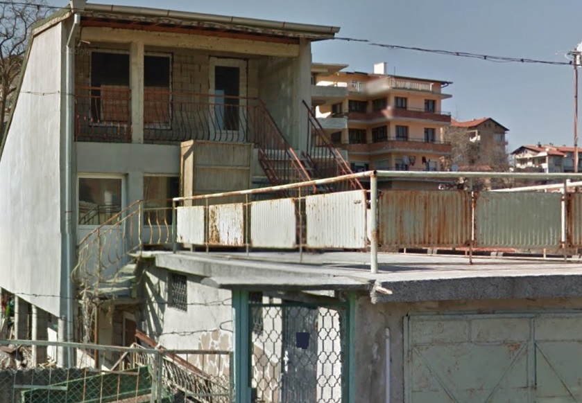

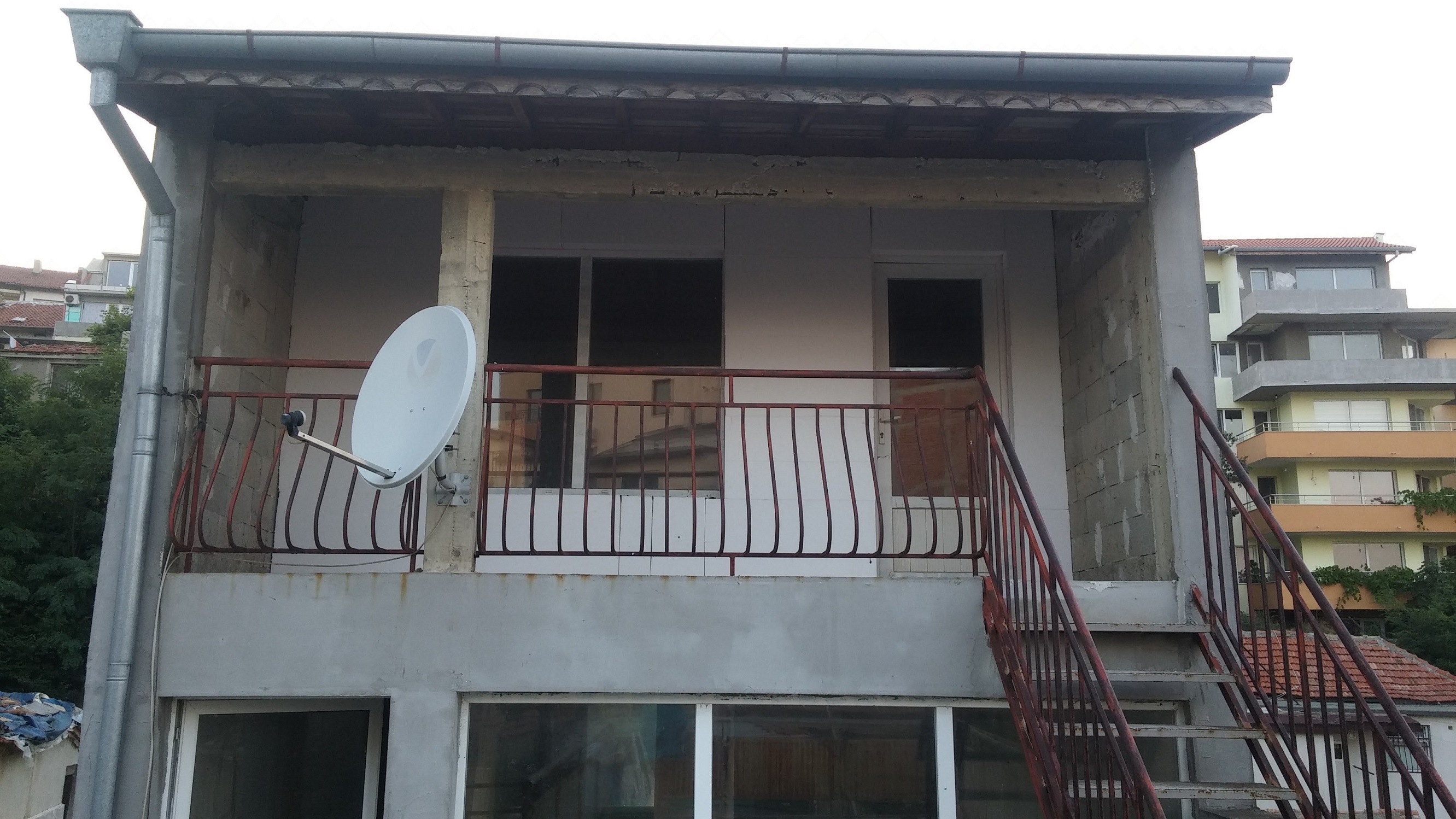

Здравейте на всички отделили от времето си за моите размисли и страсти.
Предстои ни привеждане на къща за живеене строена преди 15 години, намира се във Варна. Къщата е на 3 етажа като с изключение на първия, другите са на груб строеж от бетонно блокче(не Ютонг, с кухината вътре). Север и юг са калкани с 2 см EPS. Изток е лицето на къщата към пътя. Запад - заден двор. Двете страни не са изолирани, планирам да сложа 10 см EPS отвън, като след време да добавя по 8 см и на калканите. Отвътре обмислям да добавя 2 см XPS(фибран). 1-2 етаж е плоча, а 2-3 е гредоред, който ще затворя за 2х5 см вата и вагонна шарка, за покрива планирам същото.
Поизчетох доста, но имам нужда от помощ по следните въпроси:
1. На пазара има няколко вида плътности, ценова разлика ще ми стъпи около 50-100 лева, струва ли си да взема най-плътния на пазара?
2. Търговците ми предложиха 70, 80, 100+ плътност, а в голяма верига е кг/м3, В каква единица са първите стойности?
3. Поради влажният въздух, удачно ли е да затварям и отвътре и добре ли 2 см на фона на 10 см отвън?
За момента това са моите въпроси, благодаря ви много за споделеният опит!

Има ли някаква зрителна измама...триетажна къща, два етажа на груб строеж звучи доста сериозно... на снимката се вижда нещо като стая върху стая... но може и да греша... колко квадрата е последният етаж на къщата?
zz_stefanov - майстор
Прилича ми на разрешено за строеж на един етаж, но да е реализиран покрив на 2 етажа. Гледам през балкона две такива творения с триетажни покриви. Колко са узаконени не знам. Автора да каже. :)
Топлоизолация ще трябва и по ската, а той не се вижда на снимката.
Danny.Kostadinov - помощник
Здравейте, постройката е 3 етажа напълно законни, 25 кв. е 3 етаж. Приблизително е стая върху стая.

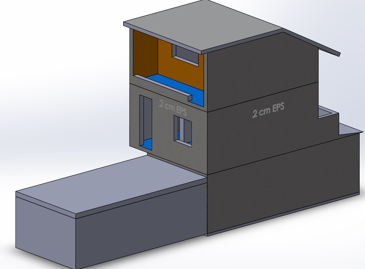

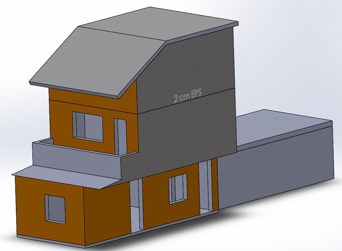

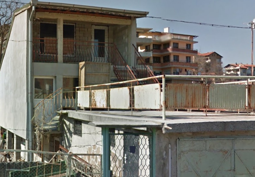

Благодаря, за мнението, макар и "не съвети" ги считам за ценни. Къщата има заден неголям двор. Снимката е от гугъл тъй като не живея, все още там за да снимам. В тази връзка драснах един приблизителен модел на постройката, надявам се да разясни повече:
Двата калкана са с 2 см EPS и част от фасадата към изток/пътят.
В оранжево/жълто смятам да бъде 10 см EPS.
XPS в синьо планирам за изолация на хоризонтални повърхности.
Покрива ще се изолира само отвътре 10 см вата.
Поздрави
Североизток
Северозапад
Югозапад

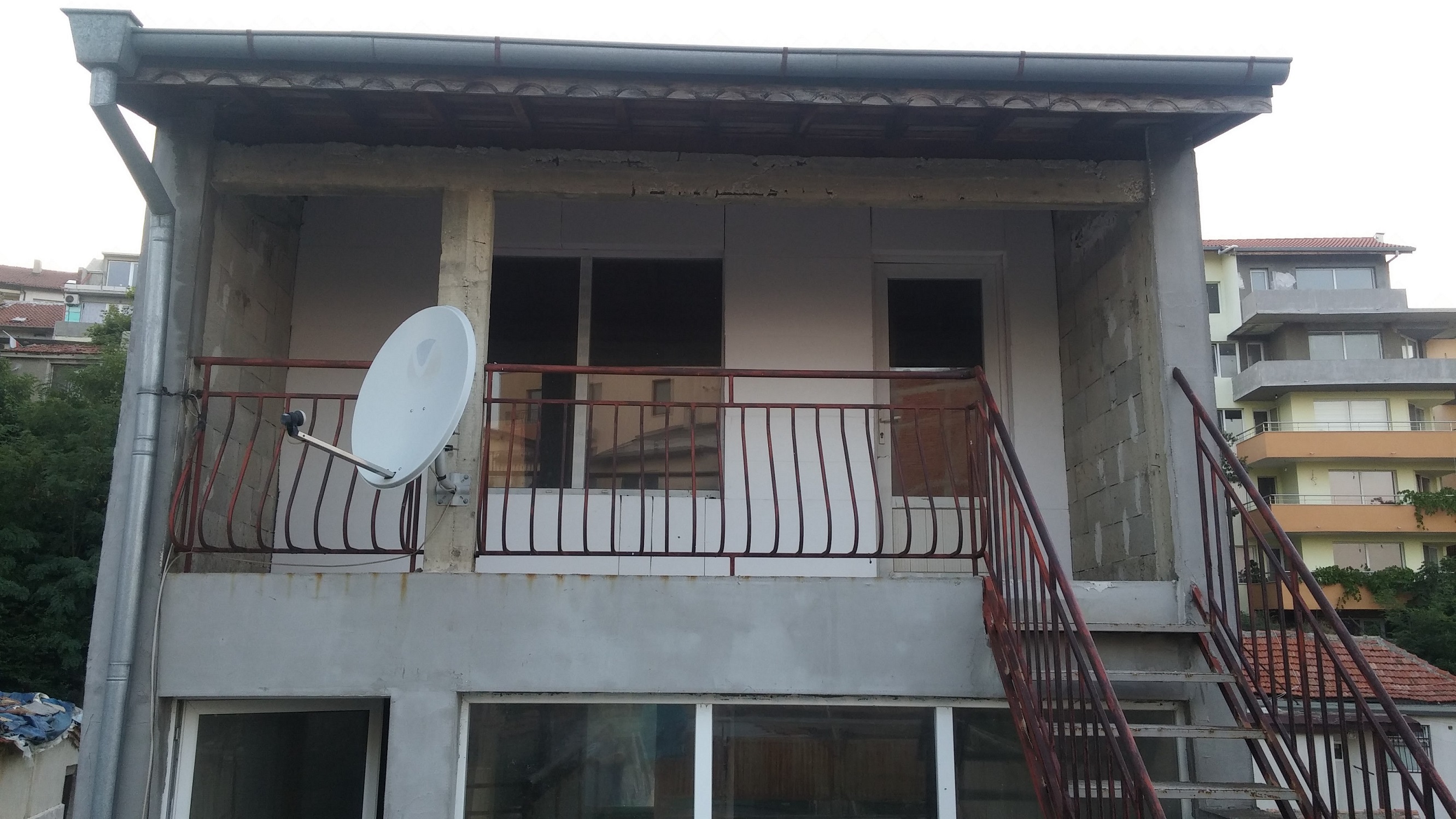

Още един въпрос се появи, за да прекъсна термо мостовете, трябва да сложа изолация и на вътрешните стени на откритата горна тераса. Правилно ли съм разбрал? Указвам със стрелки на оранжевите стени.
Hursa - майстор
Мисля, че има малко несъответствие между скиците и снимката. Може би западната тераса също е затворена странично от скосени стени, с ъгъла на ската. И дали „козирката” на тази тераса я покрива изцяло, ако я покрива вероятно стените „хващат” и „козирката” над първи етаж.
За термомостовете – термина е условен, да приемем по широкото тълкуване - „слаби” места в топлоизолацията, „път” с понижено топлинно съпротивление, по който топлината „изтича” - условно (не е много коректно изолирането външно или вътрешно на тези „слаби” места да се нарича „прекъсване”, но това е терминология).
При вас, за съжаление тези слаби места са много. Козирката на покрива – това „топлинно изтичане” ще го ограничите с изолацията на тавана. Верандите – ще го ограничите до колкото разбирам с изолация на плочата на верандите отгоре. Допълнително ще се ограничи и с вътрешната изолация на стените с прозорците. Еркера на втори етаж – предполагам ще го изолирате отдолу. Козирката на първи етаж. Контакта между плочата на гаража и стените на гаража със къщата, ако има контакт. Тази стени, за които питате е мисля добре да ги изолирате и от „вътрешната” страна поне с 2 см ЕПС. Но трябва да имате в предвид, че топлината се предава много по-добре по протежение на плочата, отколкото по протежение на зида. В бетонната плоча, освен че бетона е по-добър топлинен проводник, допълнително армировката, така е конфигурирана, че „благоприятства” чувствително разпространението на топлината по плочата. Така че - по голямо внимание отделете на верандите, еркера и външните колони, козирката. Още повече, че верандите се явяват и таван на помещенията на първи и втори етаж. Колко изолация смятате да поставите на пода на верандите? Ако е 10 – 12 см дали ще има проблем такова повдигане спрямо подовете на помещенията (или смятате да изолирате и таваните на помещенията на първи и втори етаж вътрешно)? На тавана – при изолация на стените с 10 – 12 см, бих се опитал да го изолирам поне с 15 см – все пак загубите през тавана са относително големи и превишават тези през стените, освен това и по площ не е малък. След като няма да има външна изолация на покрива, вероятно е добре стените на помещението (помещенията) на 3 етаж да изолирате и вътрешно поне с 2 см ХПС – всички стени, за да намалите топлините загуби към вътрешно изолирания таван – както го мислехте. „Ската” отвътре също вероятно ще го изолирате като тавана, по значимо, не 2 см.
Аз бих постъпил по радикално. Бих „остъклил” верандите с по-бюджетно ПВЦ. Така и за помещенията, ще поставя по-бюджетна дограма, ще се получи двойна. До голяма степен ще се решат проблемите с компрометираната изолация в тези места – ще използвате т. н. „прозрачна” топлоизолация. Но не всички харесват остъклени тераси, а и трябва да решите въпроса със засенчването на верандите и естествената им вентилация през лятото, че са на изток и запад. Бих остъклил и издадената част пред първи етаж – еркера, наравно с колоните, така ще се получи остъклено предверие (и пак двойна дограма). За източната страна – може би може да се затвори с остъкление изцяло втори и трети етаж, наравно с козирката – така и стълбището между 2 и 3 етаж може да се направи закрито. Но разбира се топлоизолационния ефект от цялото това остъкляване няма да бъде много по значим. А като вложени средства си е голяма сумата.

Западната тераса е така, както съм я дал на 3Д-то. Планирал съм изолация на таваните, по-малка 2 см XPS, но Вие определено ме замислихте за повече. За момента не планирам да затварям 3-я етаж, тъй като там е "красотата" на къщата, а именно гледката към центъра на града и морската ивица. Благодаря!

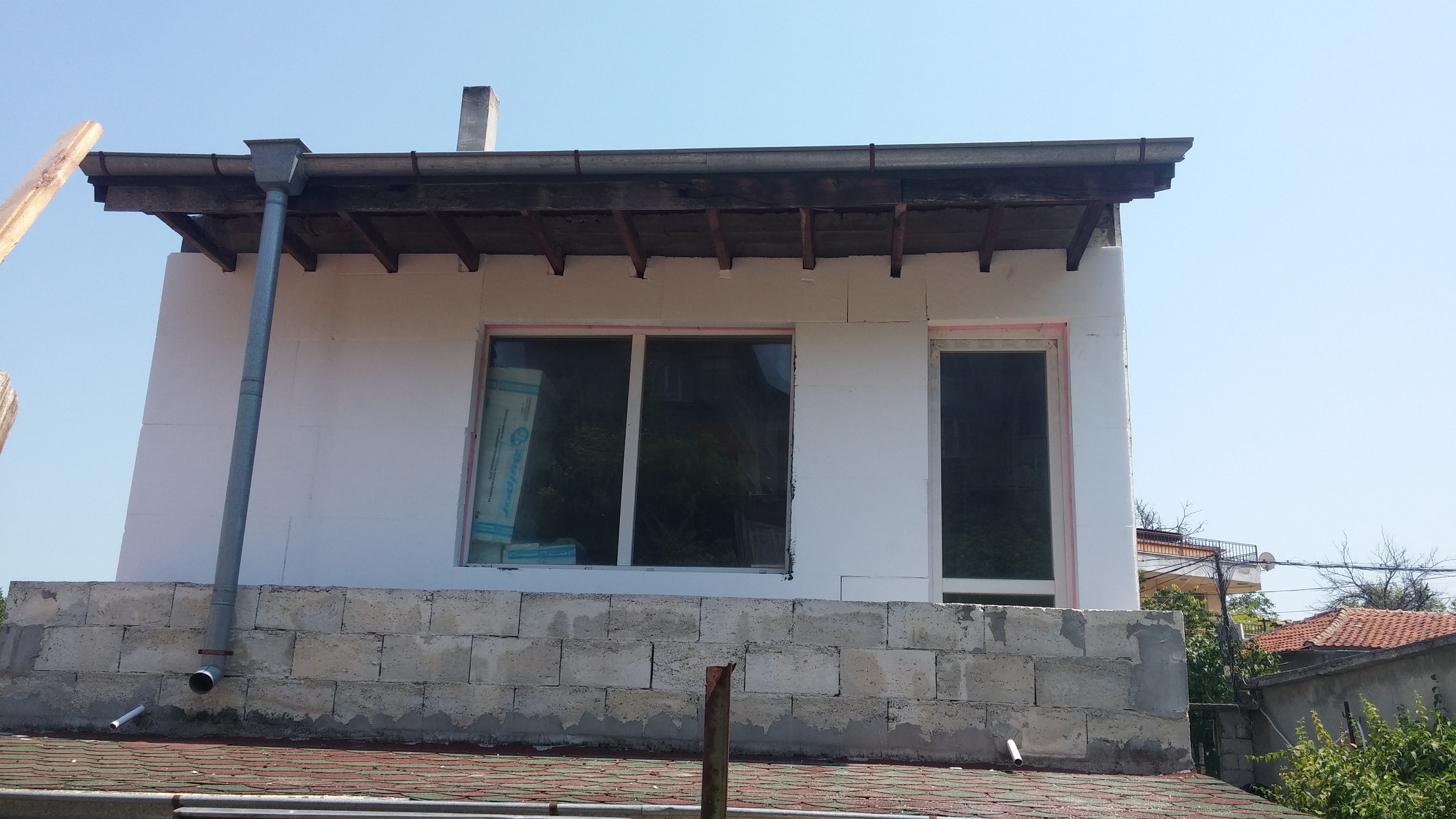

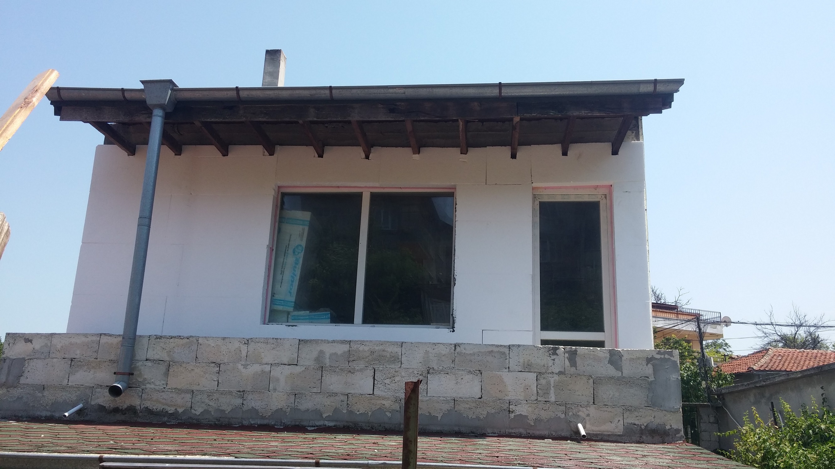

Здравейте, този уикенд започнахме стягането на къщичката. На двете фасади сложихме 10 см EPS 100, прозорците обърнахме с 4 см XPS, днес довършвам дюбелиране и фугиране с пяна. Останаха вътрешните стени на изток и на запад над гредите. След това, мрежа и ще се измазва и така до напролет, когато се планира добавка на 10 см EPS на калканите и цялостна мазилка и боя.
20170806_194850.jpg Източна фасада
20170806_140021.jpg Западна фасада
