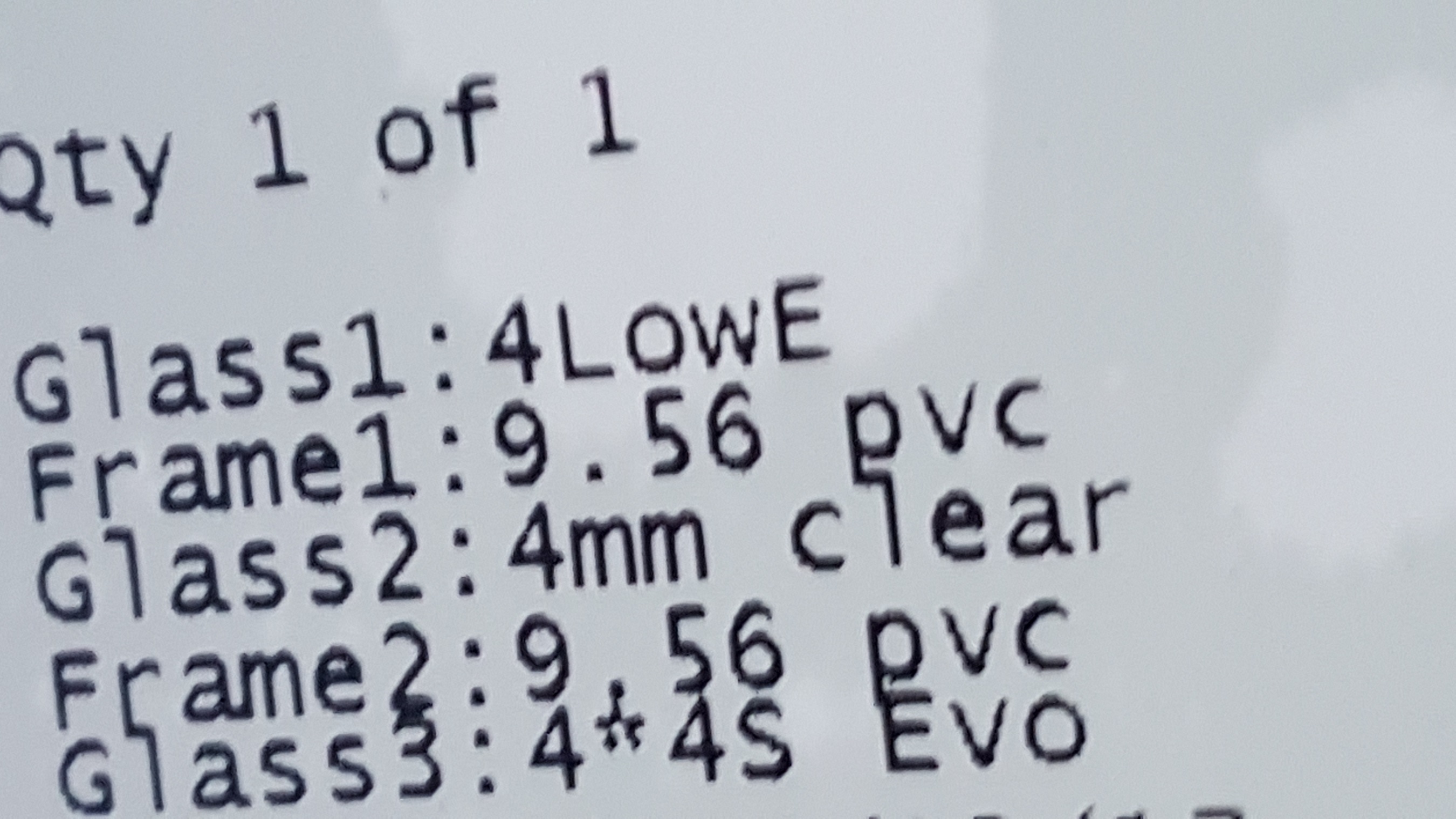

Щом и мъжа от офиса, като видя бележката не каза нищо за стъклопакета, ако има някакви различни модели КБЕ 70 мм, но не знам. Човека, който взема размерите, така каза, че максимум до 32 мм. стъклопакет, може да се сложи. Да попитам само, как да разбера дали реално са ми сложили правилно стъклопакета., т.е от вътрешната страна да бъде нискоемисионно и от външната . Понеже в момента от вътрешната страна е са тези неща http://store.picbg.net/pubpic/21/AB/f63 ... 6121ab.jpg и стикера http://store.picbg.net/pubpic/76/38/81f ... dc7638.jpg. Ако правилно разбирам разбирам, че първото стъкло след стикера е ka, второто бяло и третото високоенергийно.
