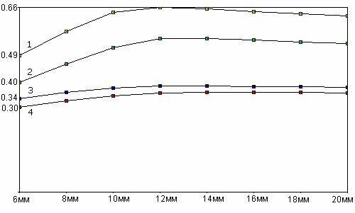

Разрових си фаворитите и намерих нещо за разтояноето м/ду стъклата в подкрепа на втърдението че няма смисъл от разтояние по-голямо от 16 мм м/ду стьклата.. В руските сайтове е пълно с такива изследвания.
1. К-стъкло + аргон
2. К-стъкло
3. с аргон
4. без газ, с обикновени стъкла
