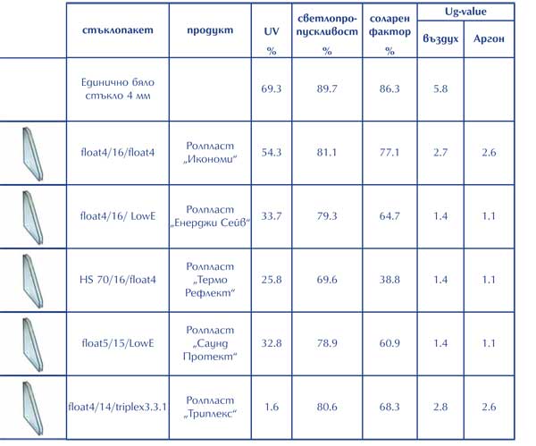

tsvetan4462 - напреднал
Добре де разбрах доста неща,ама не мога да разбера кое от тези посочени е К-стъкло
стъклопакети
Това са на Роллпласт и ги давам за пример .
