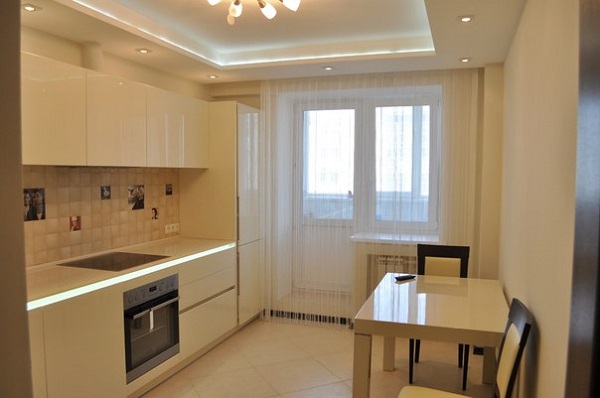

мисля като краен резултат да се получи нещо такова
