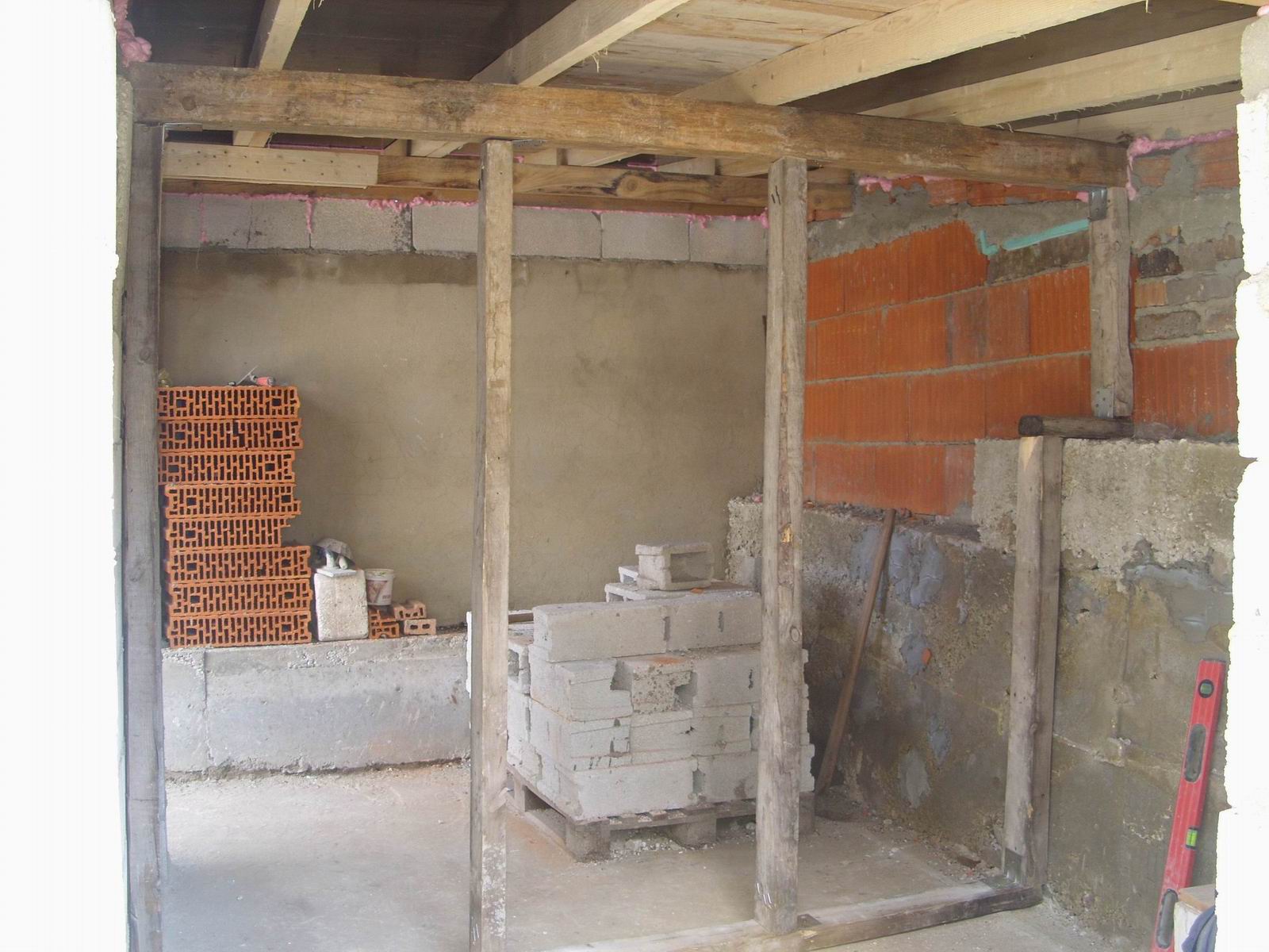

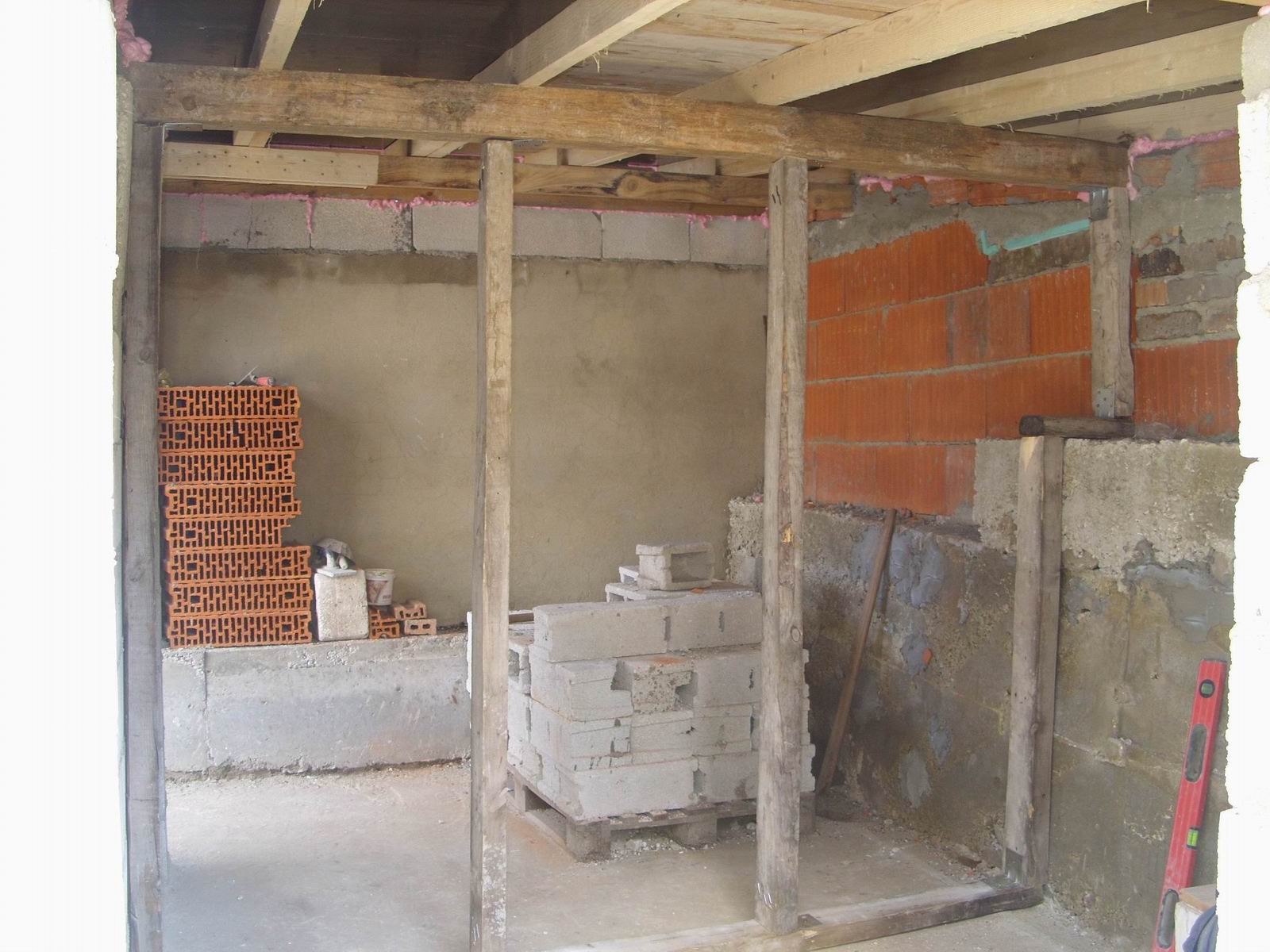

prascho, ползваш ли ПУ пяна дюбели за вътре не ти трябват (при добра основа), камо ли за 2см само.
Само стой и гледай след месец как съм налепил с пяна 2 Х 5см фибран на пода, тавана и стените на ей тоя гълъбарник. :-D
За финиш (да не кълват фибрана :) ) ще накова/налепя тънко ОСБ и остатъци (имам около 10м2 още)от МДФ ламперия.
