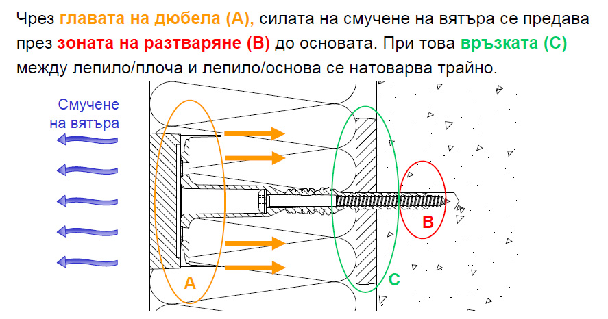

Явно "специалистите", препоръчващи дюбелиране при почти всички материали или не знаят защо се прави, или не желаят да споделят тази информация. Тази статия, дава доста подробен отговор, особенно следната схема:
Нека всеки който си направи труда да я прочете си зададе следният въпрос - колко силен може да е вятъра В дома им?!
П.П. Странно, доста хора пишат за щяло и нещяло "Да не забравиш да дюбелираш!", а когато някой глупак, като мен, ги пита защо - се покриват ... Ама и аз защо се меся - да ме пита човек - ковете всичко с поне 20 дюбела и ще е ЯКАТА РАБОТА!

Pooh за разлика от вятъра , който смуче само когато духа , то гравитацията си смуче денонощно! Едно е стиропор на стена , но съвсем друго е на тавана и то в банята. Ти лепил ли си гипскартон на таван? Там няма вятър - няма да падне! :) А иначе презастраховане не трябва да има в четирите ъгъла и по средата на всеки лист стиропор е достатъчно! Ще се въздържа да коментирам избора на материал!

Сега коментара ми по останалата част - гравитацията действа и на мазилките и шпакловките по тавана ... даже повече - по-тежки са от стиропора, да ковнем по някое дюбелче за всеки случай?
Не искам да бъда разбиран погрешно - не ми пука, кой как ще си изпълнява гениалните хрумвания - пука ми, че се насажда определено мислене. Миналият месец, един клиент ми подскачаше да съм ковал дюбели на налепеният картон, защото така се правело и той го бил чел ... От известно време питам всички "почитатели" на дюбелирането - "Защо се прави?" и до сега никой не ми е отговорил нещо различно от "Не знам, но да се подсигуря". Това ме кара да почна акция "Дюбелирайте си плочките, за да сте подсигурени - те са най-тежки!"
