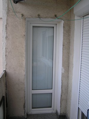

излязоха ми още 2 въпроса. това на снимката е вратата на хола
нея мога да я обърна - там какъв матерял да използвам и колко дебел?
другото нещо е че имам лост за набиране (горе вляво на снимката се вижда малка част)
около него как да процедирам?

Pooh написа:
Човека от самото начало е писал, че не иска да обръща отворите

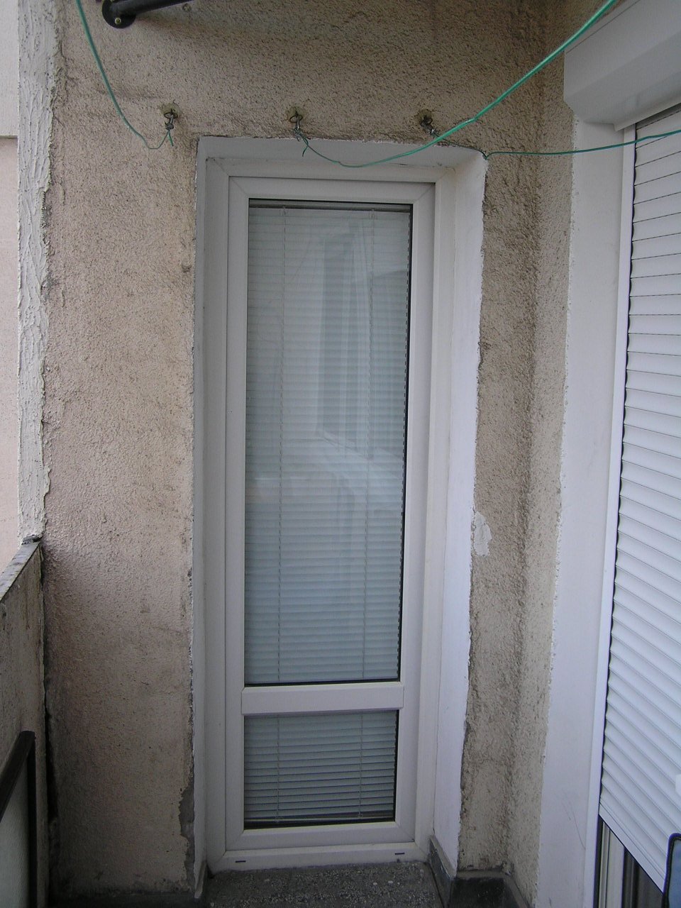

не че не искам на едната страна съм с външни щори и няма място(може би ако се преправят щорите ще стане ама...)
на другата стена ще обърна вратата
Tsilkov - майстор
Ми аз доколкото виждам можеш да обърнеш поне до водача на щората :?
обърнах ги прозорците до водача и шпакловах
сега ми остава мазилката да направя,
но на стената дето е балкона на съседите не съм лепил ТИ и искам и там да сложа мазилка -
как да я направя гладка стената (тя е такава грапава като на снимката от първия ми пост)?
-да я шпакловам ли? да слагам ли мрежа?грунд да сложа ли преди шпакловката?
