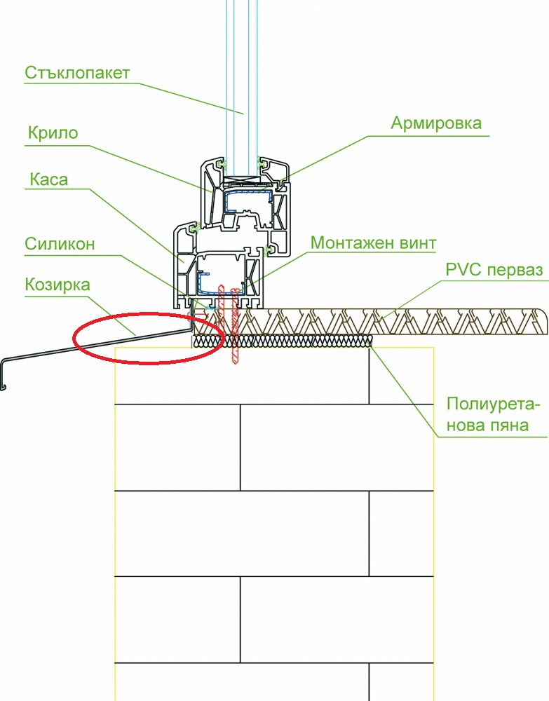

Естетсвено, че за външния - вътрешния може да го има,може да го няма, той има само декоративна фунция.
В случая на схемата като че ли става дума за камък, може да е пластмасов, дървен, от керамика - единственото предимство на перваза отвътре е, че по лесно се почиства домашния прах ,който се натрупва по хоризонталните повърхности. Ако е мазилка с боя - се омърля много бързо.
Другата функция на вътрешния перваз е чисто естетическо - декоративна, съотвено и начина на монтаж е от значение дотолкова че да е естетичен, и относително здрав
П.С. Tsilkov - схемата която си посочил ти е за алуминиеви прозорци, не за ПВЦ, но принципно няма никакво значение.
В случая само долния профил, на който е закрепен алуминиевия перваз е пластмасов с метален усливащ профил в него
boqnkov - специалист
В крайна сметка как се решава ето този проблем или пяната под алуминиевата дъска е достатъчна? Говоря за изолационна гледна точка. Иначе като техническо решение много ми харесва дъската да е под профила, а не челно...

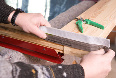

Да, има такова "тиксо" :-D Казва се "уплътняващи ленти, и са задължителни при RAL монтаж. А самия RAL монтаж е задължителен, но в някои други държави :wink:
Естествено, идеята е друга, - тъй като пяната освен че не издържа на UV, също така и не уплътнява откъм влага, а я абсорбира с тези ленти се гарантира уплътняването на фугата между прозореца и стената.
Съответно това се прави и отвън, и от вътрешна страна,като материалите за това са различни.

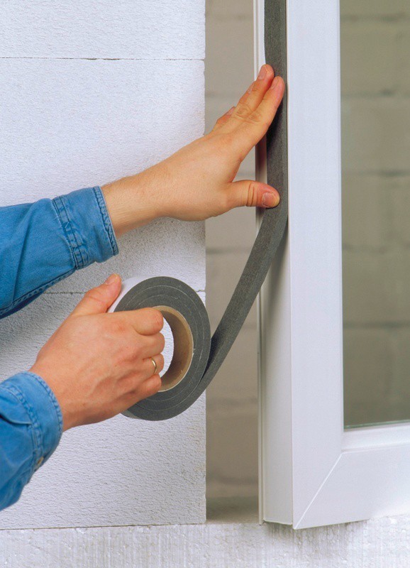

Единият вариант за външната страна е компри банд. Лепи се отстрани на касата преди монтажа ,прозорецът се мотира, и след известно време компри банда сам набъбва и уплътнява към зидарията. Едва след това прозореца се изпенва от вътрешната страна.
В завършен вид изглежда така. В случая картинката която намерих е за дървена стена, но с тухлена е аналогично.
Този вариант има един недостатък - за да набъбне компри банда се изисква относително висока температура на околната среда. Зимата може да отнесе няколко дни чакане,докато набъбне и уплътни. Затова ако се бърза,през зимата се използва друг вариант - уплътнителна залепваща лента за външна употреба.

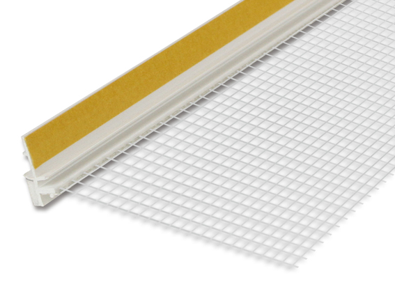

Жълтата лента се отлепя, отдолу има самозалепващ слой,на който се залепя найлон,предпазващ прозореца от мазането. След това найлона се отлепя,частта от профила за която е бил залепен найлона се отстранява лесно с пречупване и в завършен вид изглежда така.
Самотообръщане може да стане с готови елементи за страници, от едната страна се прерязват според широчината на зида, а от другата са в готов вид с интегриран ъгъли мрежа.
Просто,лесно и чисто.

Какви са тия европейски монтажи, дай нещо по-достъпно. Сега сериозно, да споделя за този профил който се лепи за обръщането отвътре ( с чупещото се след това перо). Силно съм недоволен от баумитския такъв, но не че има значение фирмата, просто такъв му е принципа. Значи, с дограма ПВЦ орех съм. Съответно има голямо разширение и свиване. А този профил е залепен за нея. С около 3мм мека двойнолепяща лента. познайте какво се случва при движението на дограмата - профила както е захапал мазилката с п-образната си част, просто я отцепва, защото си се движи с дограмата. Та така ...1 наум.
