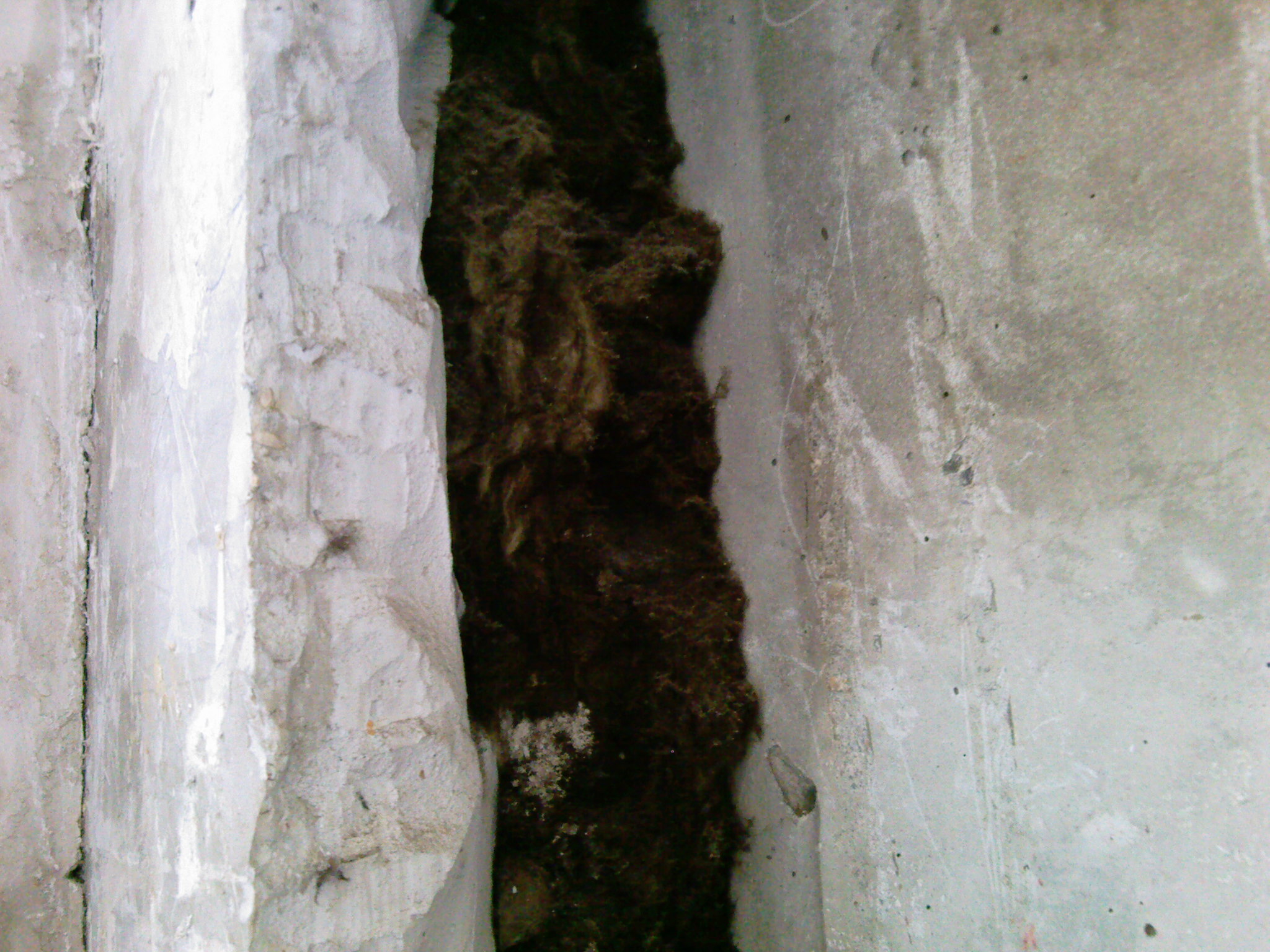

1.Ще снимам и жълтия стиропор и ватата за да я видите. Чел съм ,че когато влагата кондензира,стъклената вата става черна, но Вие ще прецените като я видите.

1. Ако е мухлясала ватата, значи е тотална щета

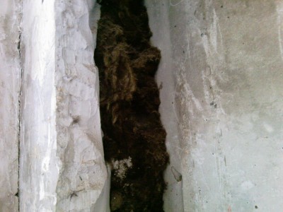

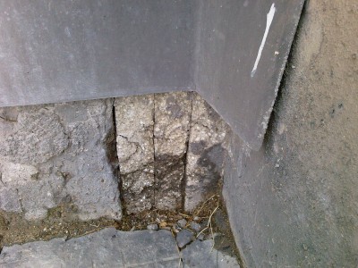

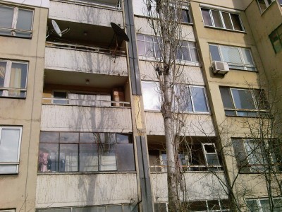

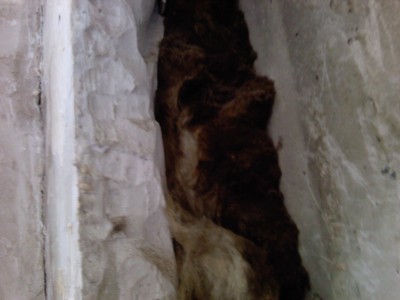

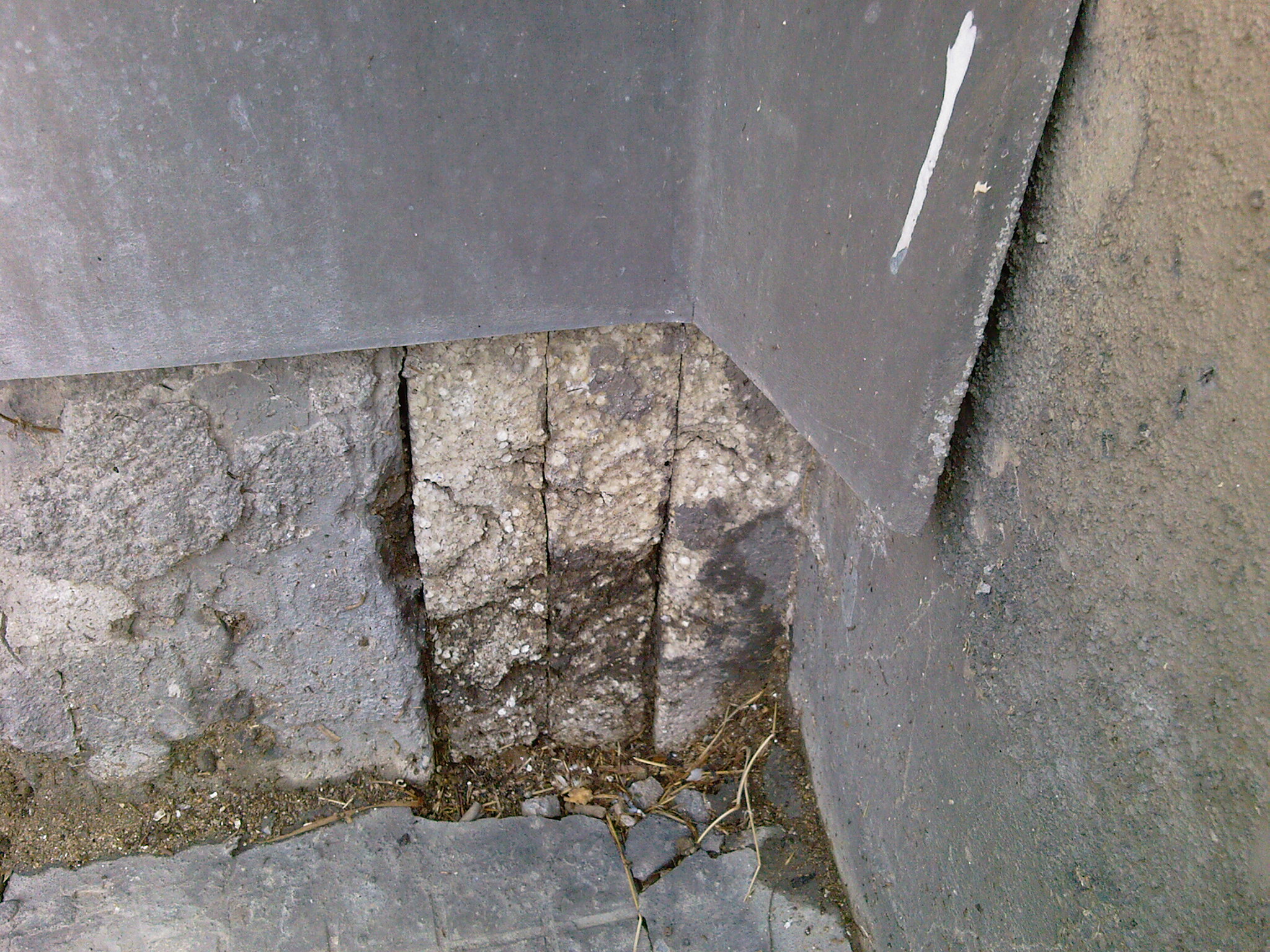

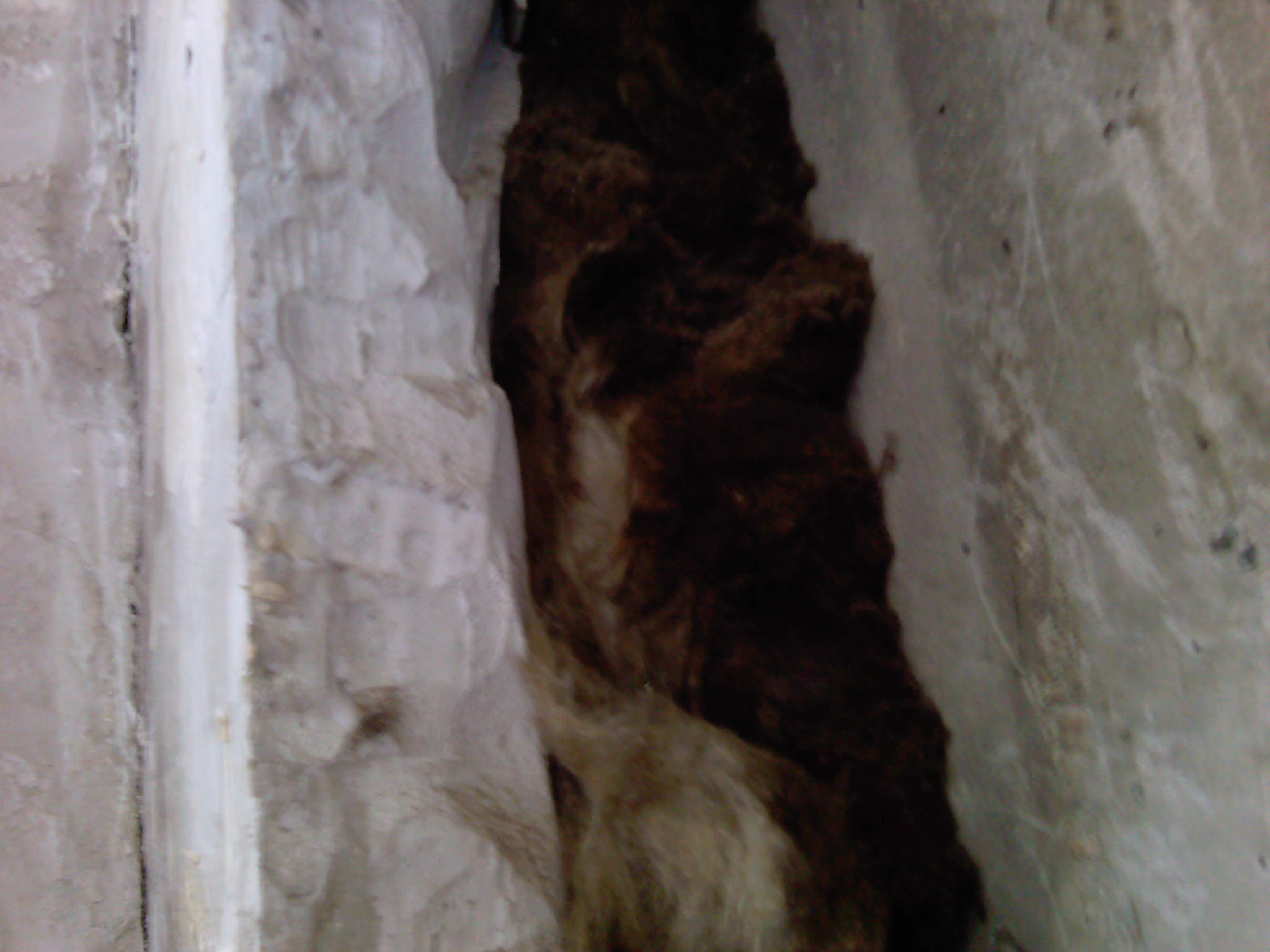

alexiva - специалист

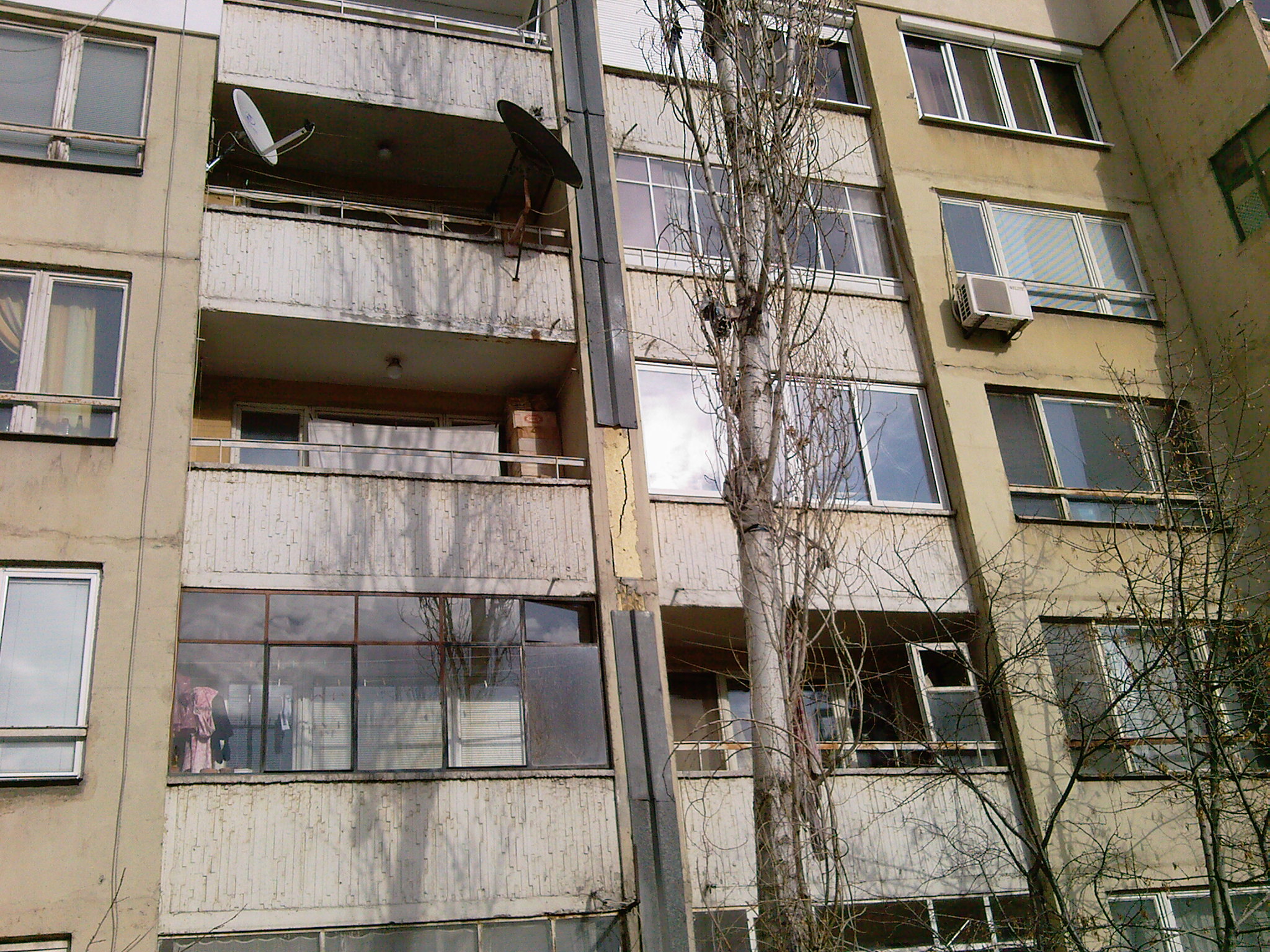

Снимките от блока, които обещах. Сами преценете какво е на калкана. Просто са две различни неща, поради неизвестна за мен причина. Стиропора си е твърд, нищо му няма. Другото не го знам какво е. Вижда се,че е сцепено. На мен ми прилича на нещо като полиуретанова пяна и е просто като залепено за двата калкана. Не вярвам да е монтирано. По-скоро е "изливано". Ватата се оказа черна само по крайщата. Като се отчупи малко си е нормалния цвят. И не боцка както едновремешната стъклена вата. Черния цвят си е основен в апартамента, така го купих:)
kozl - майстор
Прилича на полиуретанова пяна върху стиропора вероятно за допълнително уплътнение от въздушни течения. По добре се оранизирайте в етажната собственост да възстановите ламарините на фугата и да подсилите наличните с по яки дюбели през 40-50 см. Може и без алпинисти, достъп има от балконите и прозорците.
На другата снимка ми се струва, че е стъклена вата. Тази стъклена вата е много по финна от старата, с която изолираха тръбите на парното и слагаха между вратите на жилището. Новата стъклена вата по скоро жари като коприва и предизвиква сърбежи. Това с което стъклената вата превъзхожда каменната е, че гризачите и птиците не я харесват :lol:
