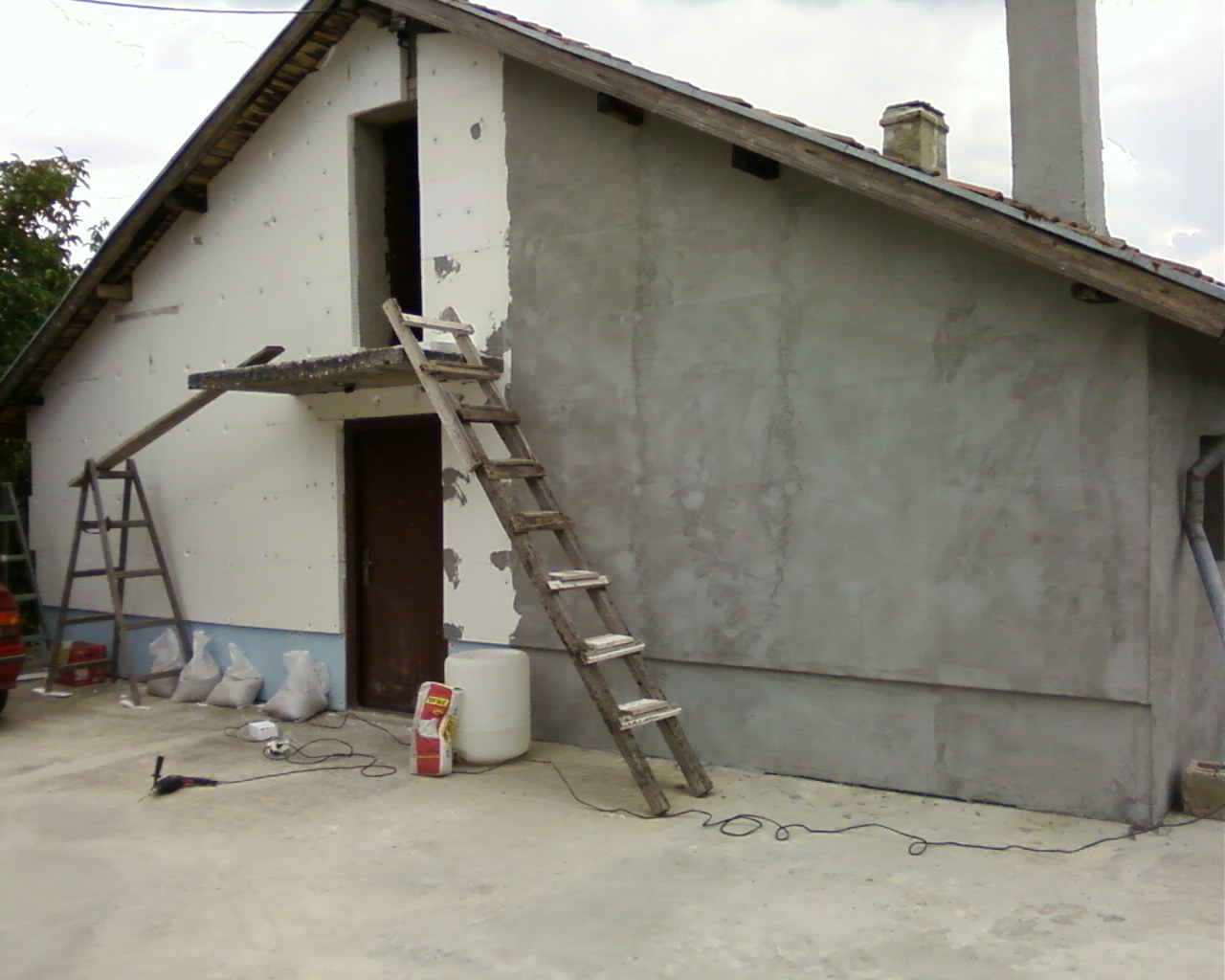

и така, с много полезни съвети от този форум и активно участие на Неволята, нещата започват да придобиват завършен вид:
- 8см (15-18 кг/м3) EPS, залепен по контура + топки, стъклофибърна армировка и шпакловка - всичко на Теразид
-цокъл - XPS 5см - армиран и шпаклован - идеята е да се облицова, но все още няма идея с какво точно
-дюбелиране - 10/140мм пластмасов дюбел-пирон, приблизително по 10 бр/м2
Ще бъда благодарен за насоки относно финишното покритие, а въпросът е дали мога да си спестя мазилка без да се лишавам от надеждност на покритието. Т.е. да грундирам шпаклованите стени и да нанеса някаква финишна боя на силиконова основа.
Ако имате впечатления от конкретни продукти, ще се радвам да ги споделите.
Извинявам се за лошото качество на снимките. Правени са с един мноооого стар Самсуняк

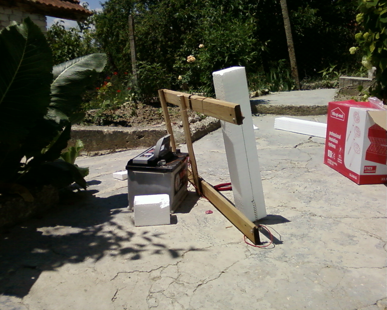

Photo-0210.jpg самоделка за рязане
Photo-0224.jpg очаквам забележки по изпълнението
VLADO66 - майстор
За да боядисаш трябва да удариш една ръка циментова шпакловка за финосване,да изравниш и скриеш дерюгите например с тази http://marisanbg.com/bg/teraflex-byala- ... gXvgXu0fAo
Благодаря за отговора!
Шпакловката е готова, но въпросът ми остава - може ли силиконова боя да бъде достатъчно надеждно финишно покритие, което да ми спести мазилка(полимерна, силикатна и пр.) ?
