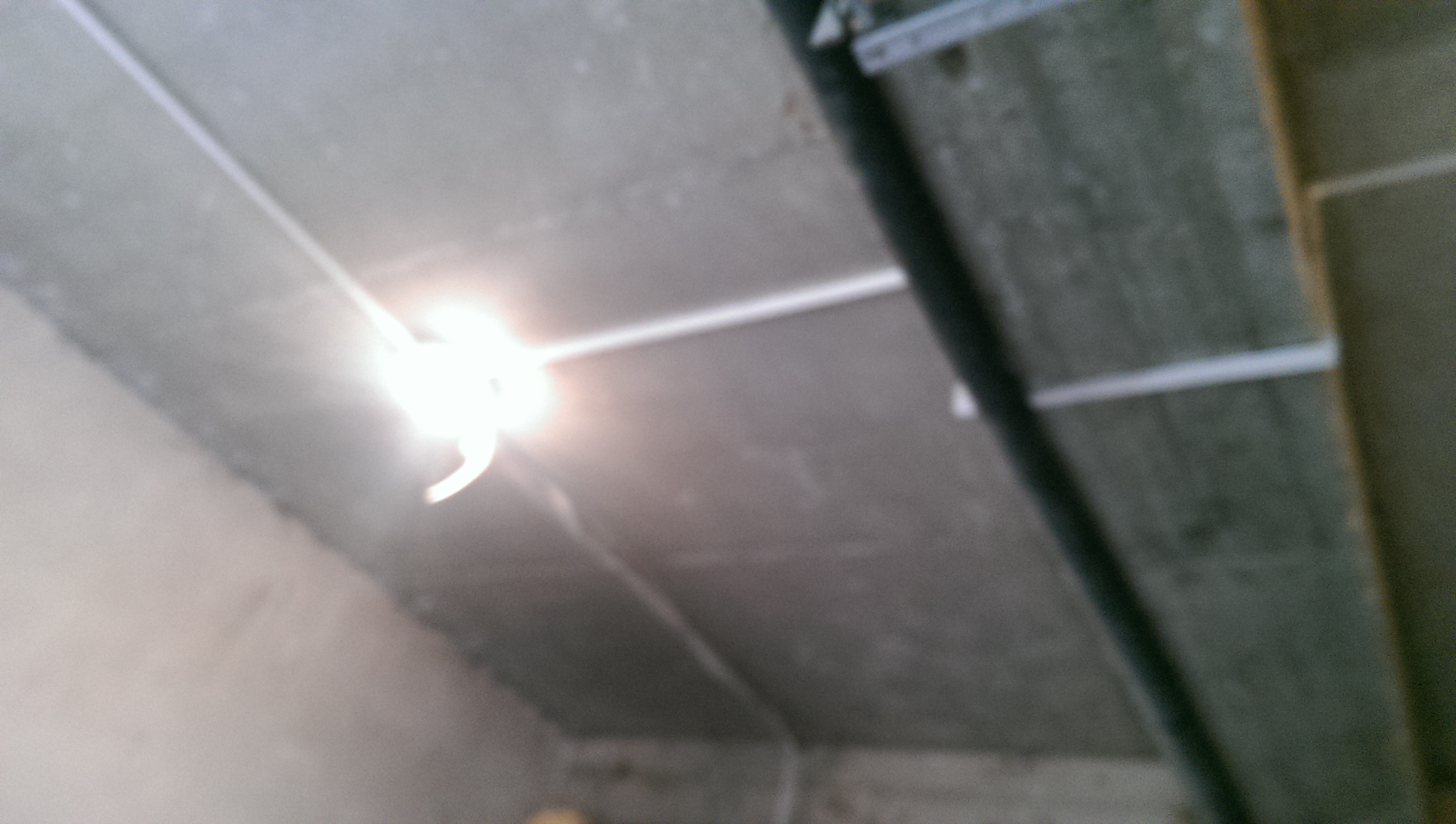

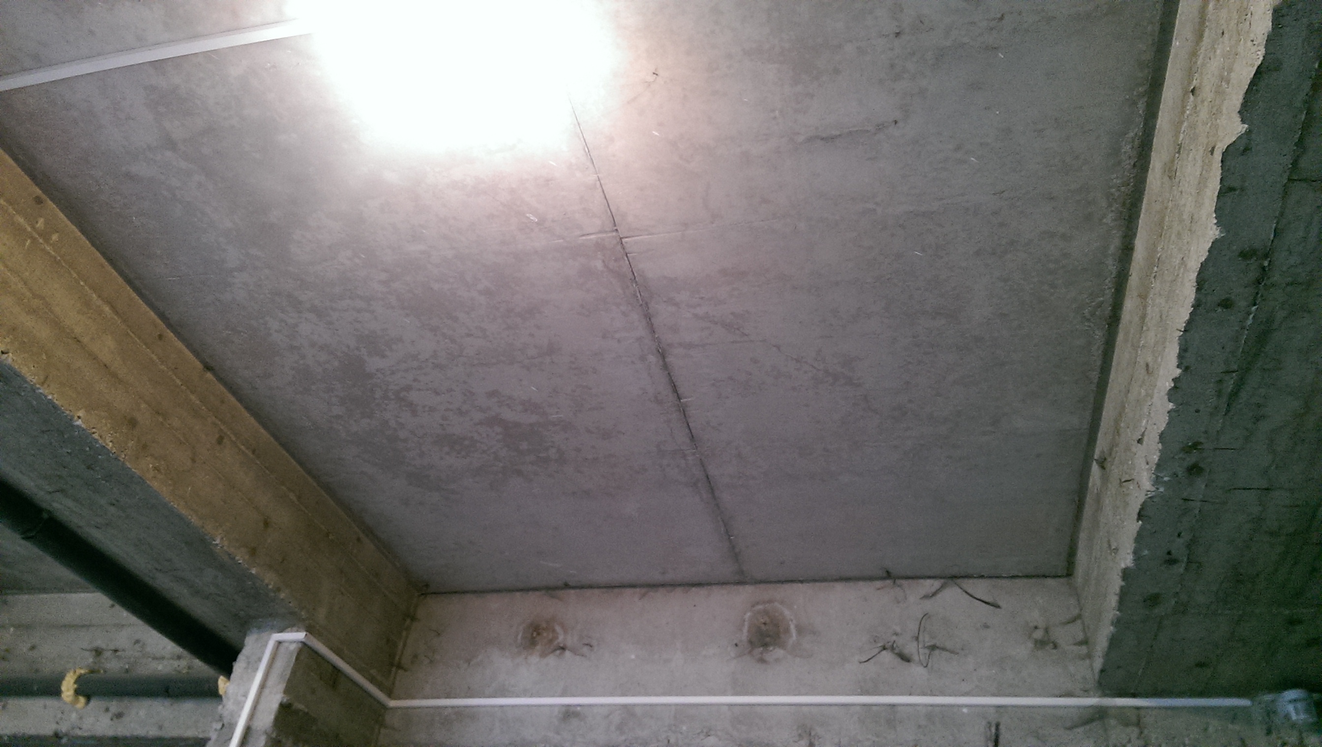

Темата пак стана актуална че сега се заформя и изолацията вече,последно ще с 3см Фибран и шпакловка от горе ще се опитам да кача снимки на хангара!
Та ако някой реши последни дни за мнения :drinkers:

2см е фибрана от вътрешната страна на тавана!

Беловодски,не се сърди,с 2см.се обръща около прозорци.Тези листове трудно се лепят и изравняват и ще стане на дюшеци,като в края на краищата ефекта ще е минимален,ако нямаш пари по-добре си купи по дебел стиропор колкото и кущунствено да звучи за изолация на бетон.

Не 2см си е сложен отвътре на тавана и отгоре си е шпакловано!А на плочата която съм снимал викам да сложа 3см и отогре да го шпакловам!

Ще има осезателен ефект,но те съветвам да увеличиш дебелината поне на 8 см.Може и само под твоя апартамент,но трябва да "захапеш" поне по 50 см.от съседните.

В общи линии ако ползваш 3см фибран, то гледай да е от хпс-а за под примерно на 'Фибран'. Структурата е гладка и е с по-голяма твърдност спрямо стандартния вафлен фибран. На второ място - желателно е да бъде с "L" кант, с цел да се застъпват платната помежду си. Допускам, че не си работил със ХПС до сега. Височината на тавана от пода ще ти създаде проблем. Направи си подвижно скеле и ползвай пяна за лепене на топлоизолация. Стяга бързо и не е необходимо да подлагаш прътове. Трябва да изолираш и трегерите! Помисли си и за вариант да положиш перпендикулярно още един слой от 3см след първия.

А така бюджетът е ограничен до немай къде(чакам близнаци наесен),под Фибран си имам в предвид марката Фибран ХПС с кант за застъпване за трегерите имам 5см от същото и ще го сложа на трегерите защото е малко количество и отгоре мрежа,шпакловка и ще захапя с около50см от съседните апартаменти!А за лепенето предполагам и с пяна да го лепя пак ще си сложа и дюбели!

Ами няма значение дали ще вземеш хпс на 'Фибран' или 'Аустротерм'. Ако го лепиш с пяна, аз не бих слагал дюбели. С пяна става достатъчно здраво. На второ място ако сложиш дюбели на 3см взе едно ще го направиш като швейцарско сирене. Губят се част от топлоизолационните качества. С пяна става бетон. Опитай..налепи го...виж как е..пък след това ако ти се стори нестабилно сложи дюбели.
