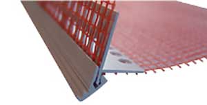

Трудно бих го обяснил по добре затова по скоро си
вземи профил като на снимката и махни мазилката
до стиропор монтирай го с лепило за изолации за
външна употреба и отгоре минералната мазилка нали
спомена че ще продължи малко по нагоре от цокъла тя ще
скрие поправките :wink:
GMM
Много благодаря iva6ki!
Мисля че вече разбрах с ваша помощ, какво трябва да се направи и как.
