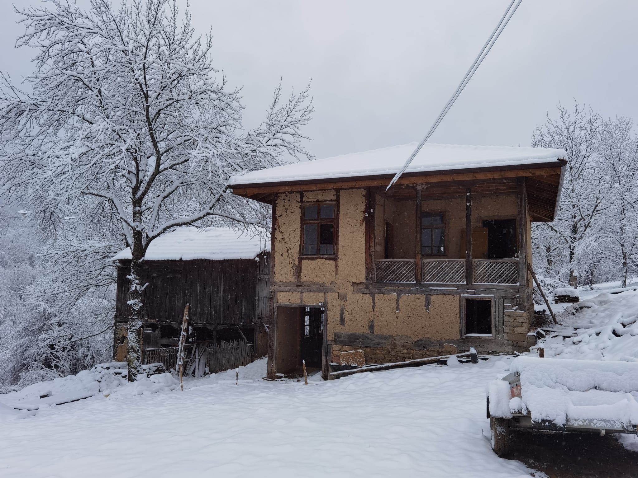

Ще трябват снимки отблизо о дале з ада се прецени Нуждата от ремонт, защото може и да няма нужда, а може и да е наложително
не разполагам със снимки, но си е за страшен ремонт. Покрива е легнал, така че там е сигурно. Много ми се искаше да има вариант за вътрешна баня ама викаш не се случват така нещата..

Кирпичената къща е чудесна за обитаване, достатъчно е здрава. Изтърве ли покрива и намокрят ли се стените кирпичът се рони.
Предполагам основите са ви каменни.
Събарянето може да ви вкара в филма с издаване на нужните документи за нов строеж.
Дали си заслужава да се реновира под формата на ремонт без строителни книжа е въпрос на точна оценка на състоянието, наличните документи за имота, финансова осигуреност, целесъобразност и желание.
Все неща които трудно да ги оценим. Поне снимки да имаше.

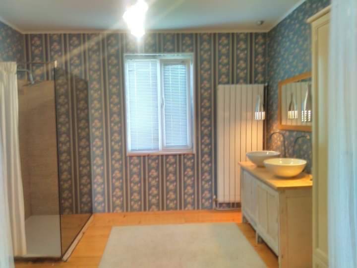

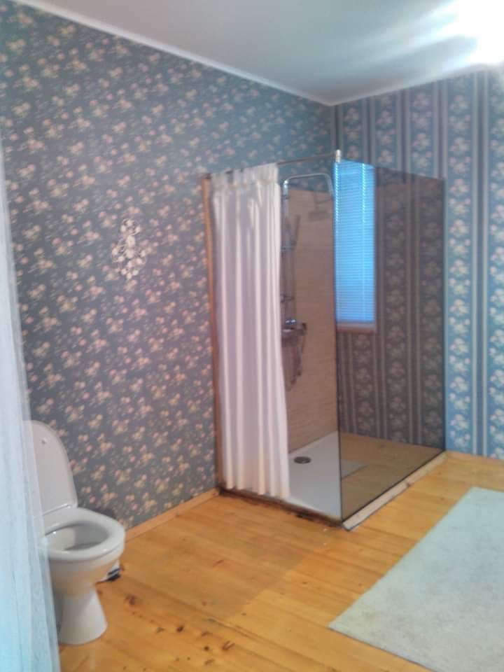

Ето пример как могата да се случат нешата.
Има други варианти, по класическите метод за баня.
Ако има интирес ще кача.
Ако не стея гътнали вече тази "лоша " къща :) , може и някоя снимка да се качи че да огледаме състоянието.Може да се измисли нещо .Не всичко е толкова лошо на пръв поглед.
:yawinkle:
А това се Ремонтира / възстановява / в момента.

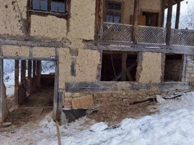

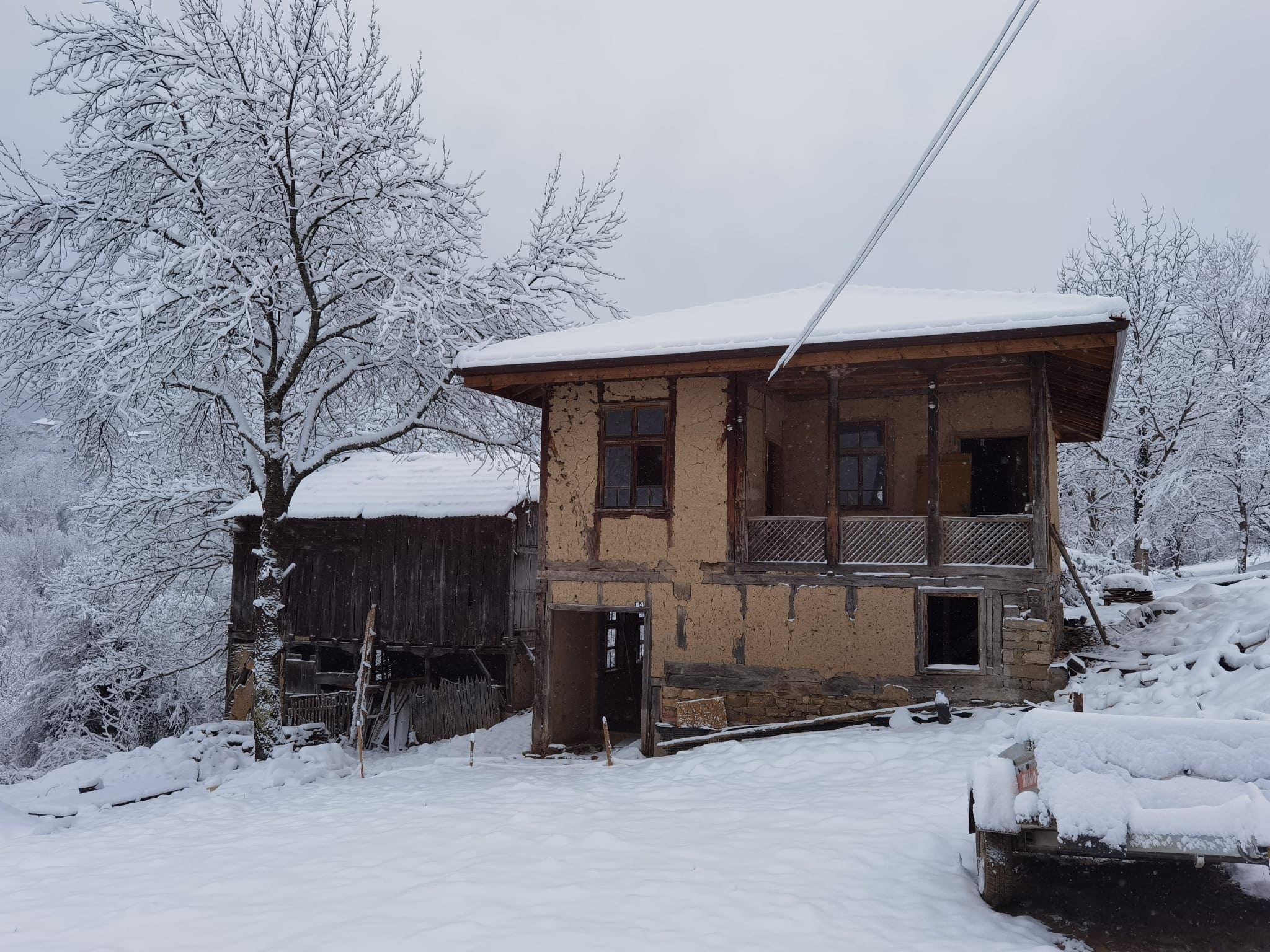

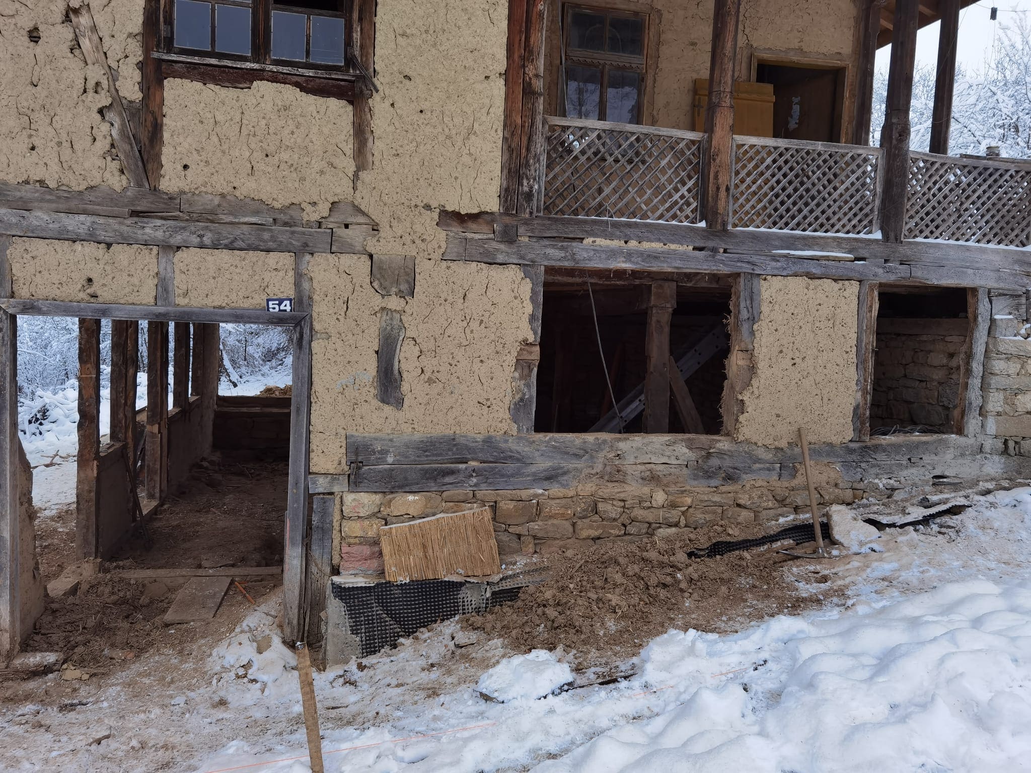

resistbody - майстор

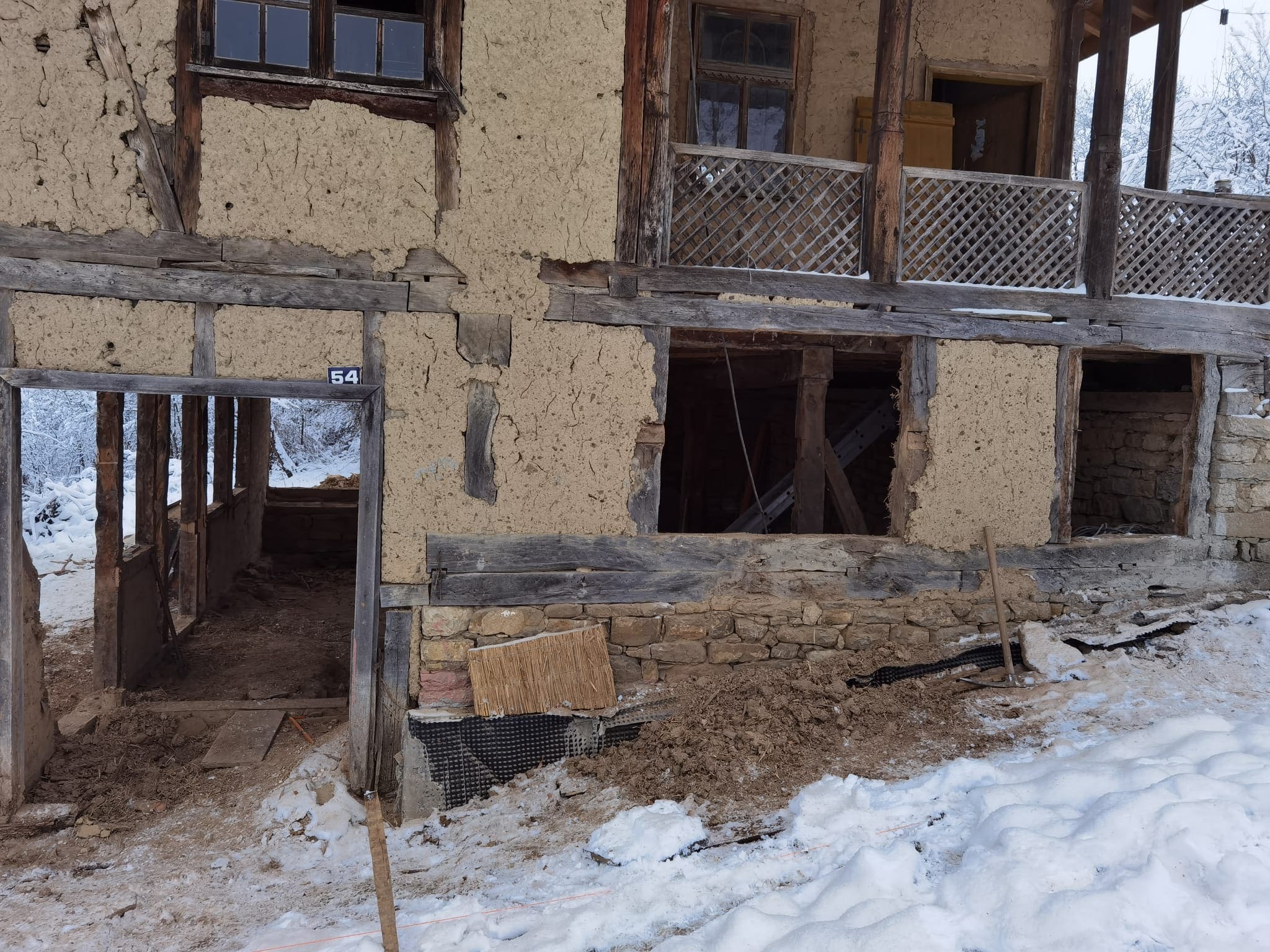

Така и не видяхме снимки на твоя керпич...
Керпича е здрав на трепане, въпреки мненията... имаме една съседска керпичена на 2 етажа... необитаема и вероятно покрива тече откак се помня... още е здрава... и бутането му е голям зор... ако е едноетажна няма какво да се притесняваш че е керпич.. може един дренаж за кураж..
Банята не ти е проблем към днешно време има много решения..
Grozdev - специалист
пет мар 11, 2022 12:05 amresistbody написа:
И край мен на село на мои роднин от 30 г пада 1 голама плевня ,
но само покрива е срутен от поне 20г.
Останалото като стени от кирпич стоят / руши се но бавно / и не е ясно още колко ще им трябва ?
За 1 такава къща е много важно да се провери състоянието на основите първо , и на гредоредната конструкция ,особенно под покрива / че "държи къщата" / и ако положението е много зле ,тогава се събаря .
Ремонт на Покрив / нов / се прави и на всяка къща когато е зле,била тя и от бетон.
Всякакви други нанесени поразии от природата, особенно по зидове , мазилки и подове , може да се реставрира и не е толкова сложно. Въпрос на бъдеща визия на собственика и възможностите на който се захваща с това.

Кирпичената къща, от това което съм учил, е най здравата сеизмично. Единствените врагове са влагата и дървояда!!
kr1100 - майстор
кое и е здравото . Основи мижави с камък, без колони и т.н.
Справка"земЛетресението" край Чирпан малко след началото на миналия век
