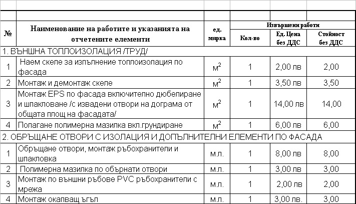

Не мога да се съглася с подобни предложения за труд с наем на скеле. Проучих въпроса с наема на скеле и установих, че ми искат по 0.10 лв/м2 на ден за скеле без ддс т.е. ако си наема 100 квадрата скеле ще ми излезе 300 лева без ддс като частно лице или ако искам квитанция 360 лева + 30 лева за транспорт. Не мога да се съглася с подобни фирми включително и СХЛ, че трябва аз да дам 2000 лева и отгоре за скеле при положение, че скелето излиза 330 лева за един месец, пък почти всички представители на подобни фирми за труд ми казват, че нямало да отнеме повече от 1 месец работа по къщата. Ми то аз предпочитам и три месеца да го ползвам това скеле ще ми излезе 960 лева и пак ще е далеч от исканите пари от фирмите. Не приемам тезата, че трябва да ме цакат още в скелето!!! Труд на двама работника за монтаж и демонтаж струва ли 1700 лева за четири стени????

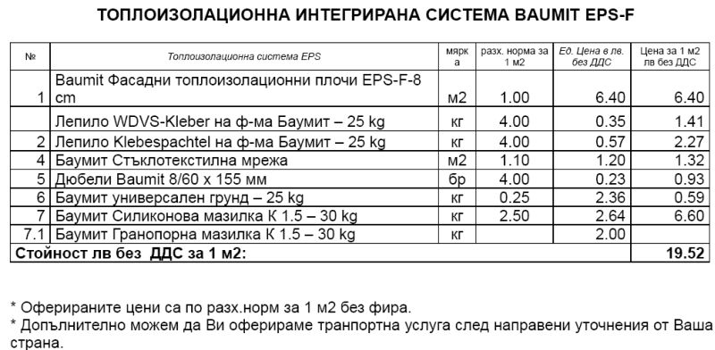

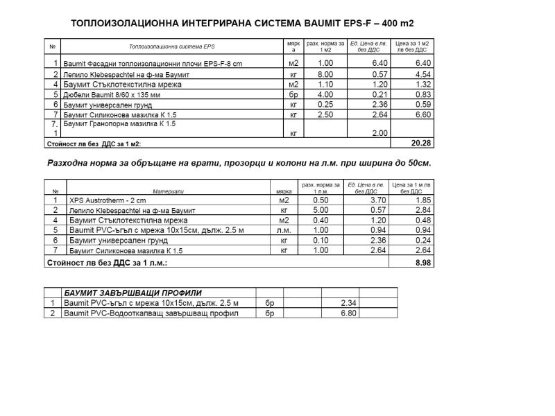

Оферта на фирма Щром за топлоизолационна система на Баумит. Предстой да уточня транспортните разходи.
Забележка: броя на дюбелите трябва да е 6!!!
Оферта на Щром!

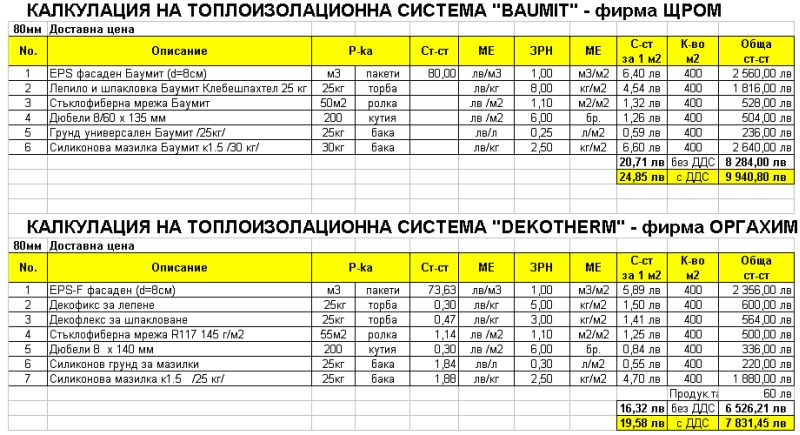

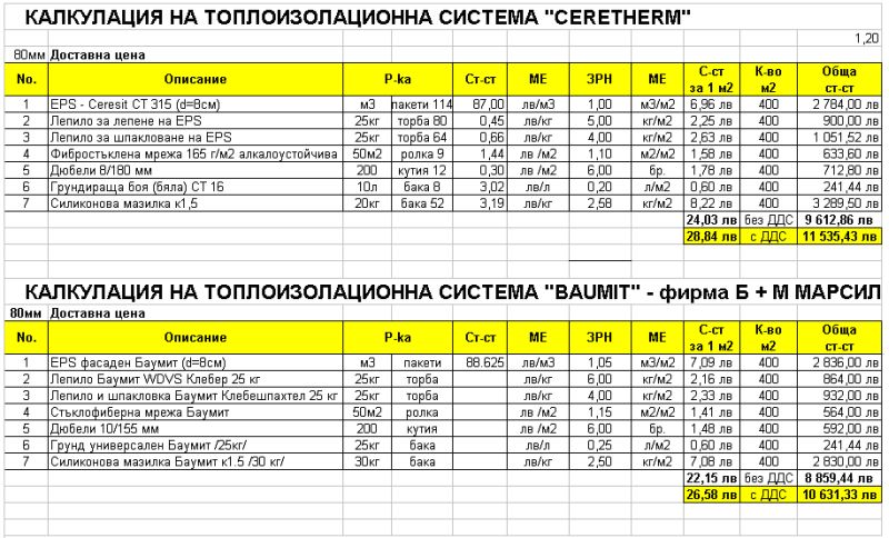

Въпросът, който ме мъчи е заслужава ли си да дам 2000 лв и да избера Баумит пред Декотерм?
