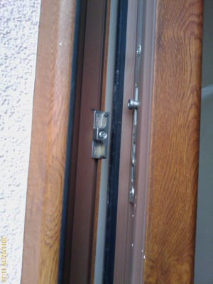

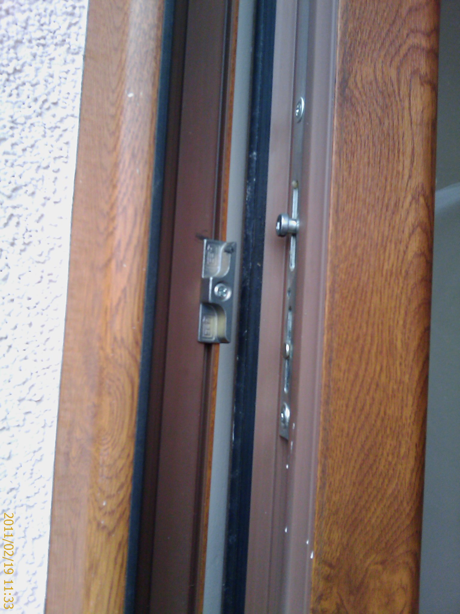

Дограмата ми е PVC незнайно каква марка, сложена от фирма на целия блок - ново строителство на около 2-3 години. Отваря се в две направления. На спалнята и вратите на терасата няма проблем, но при големия прозорец в хола от страничните 2 прозореца които се отварят лъха хлад. Прегледах темата, натегнах пъпките, така че да се притискат по-силно уплътненията но ефекта е минимален. Загледах се малко и видях че самите плоскости на дограмата са образували лека дъга и по средата уплътненията не допират. Освен това на едния прозорец не са сложили от страната на пантите по средата механизъм с пъпка и насрещник. Въпроса ми е мога ли да направя нещо сам по въпроса или да гоня фирмата монтирала дограмата. И понеже от съседите разбрах че при тях като са отишли нищо не са направили, има ли начин да сложа някакви допълнителни уплътнения от тези които се продават по магазините с лепка?

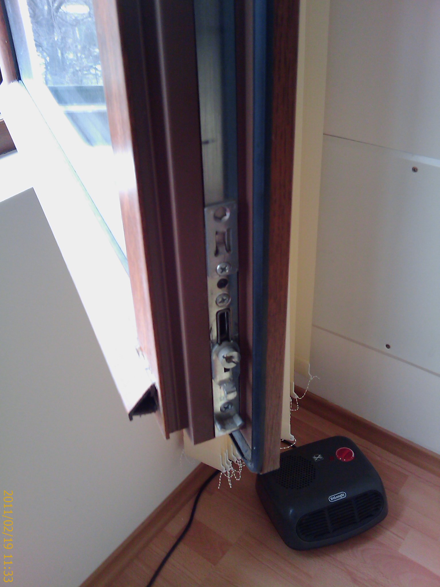

Направих 2 снимки. Нямам на пантите но мисля че те са както и на другите дограми. Конкретно ме интересува какво трябва да се направи за да прилепне по-плътно прозореца към касата. Засега съм пробвал само с въртене на пъпките но ефекта е минимален, има лека дъга и посредата не прилепва добре.

Ами убеди се ,че пъпките се качват върху насрещниците ,когато завъртиш дръжката при затворено положение. Няма начин да духа,ако насрещниците и пъпките работят нормално.
Прост метод е когато притвориш вратата да отбележиш с молив позицията на пъпката върху касата . Насрещника трябва да е монтиран на 8-10 мм от белега в посоката на движение на пъпката. Т.е. при заключване пъпката трябва да започне да се плъзга по насрещника след като се придвижи с 8-10 мм.
А на прозореца ,който няма гръб на обкова, ако е с двуосно отваряне нищо не можеш да промениш без да се монтира липсващия гръб. Ако не е с двуосен механизъм -скрита панта за да прилепват профилите.
