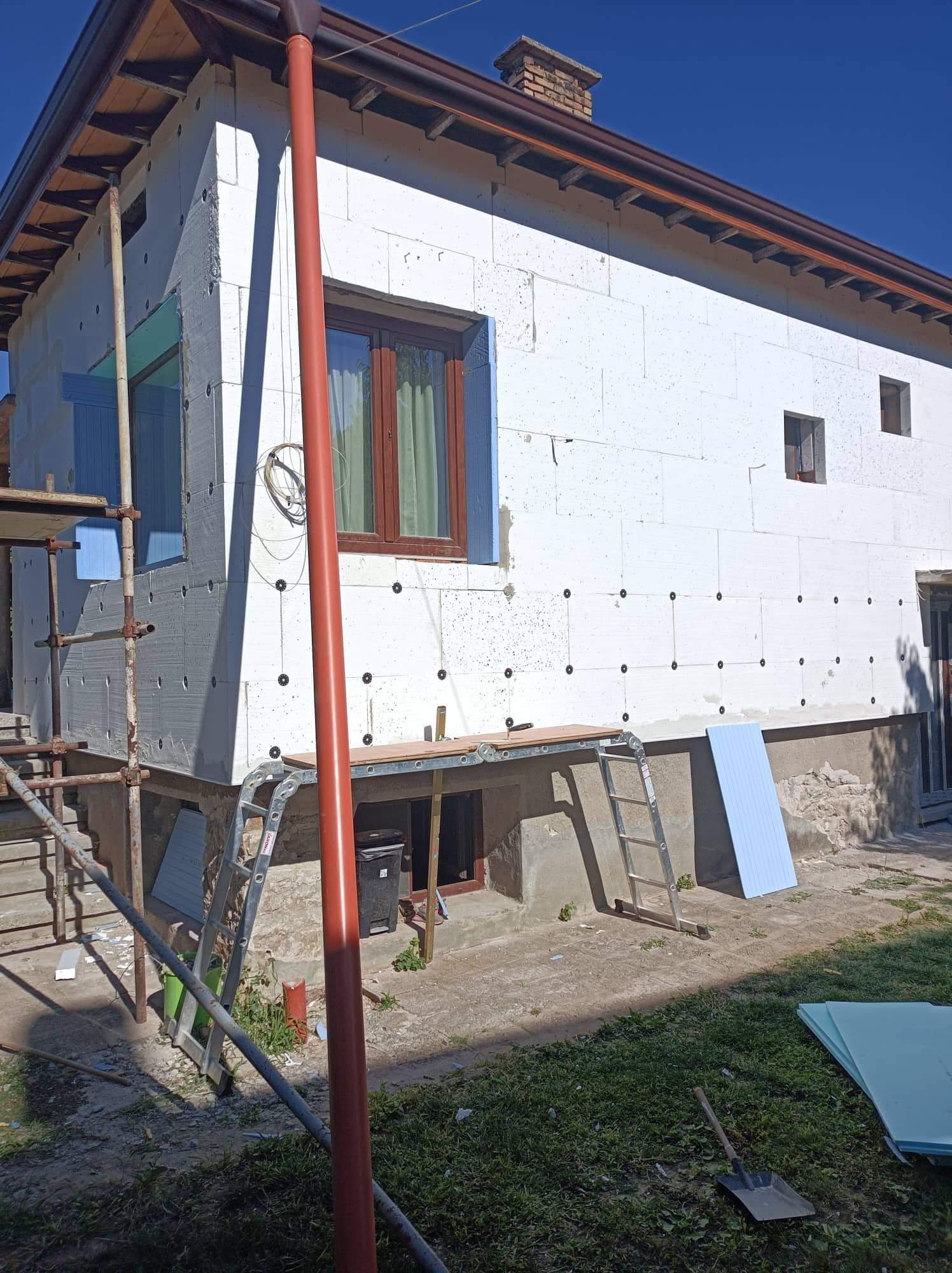

feikot, чукай си дюбелите и да не ти дреме, няма нови тенденции. 5бр./кв.м. и през 30 см. на вертикала външен ръб(ветроупорни)
. Честно казано точно там беше ужасно студен апартамент през зимата и горещ през лятото. Можеше още да се прави, но ми писна, ми усите на панелката бяха повече. Сега съм зад тухла със 7 см изолация и няма нищо общо.Сподели форума:
